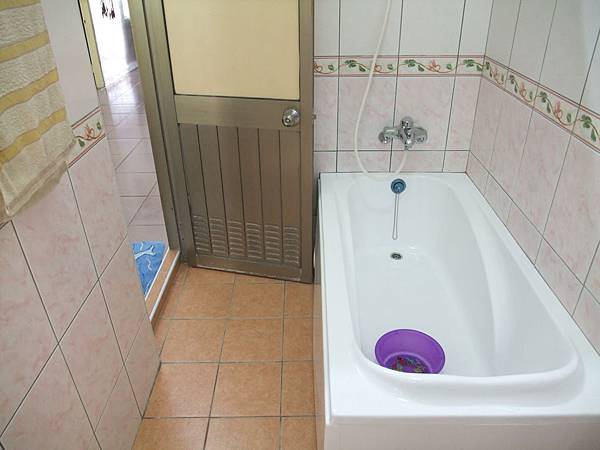

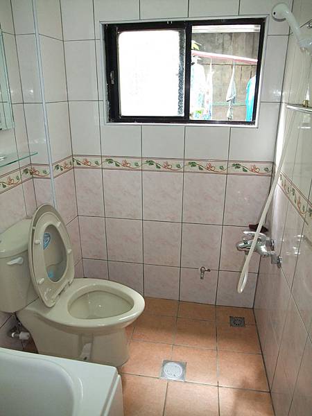

我去年終於回南部老家了(離開11年..)
第一件事就是改建老舊殘破的廁所(3*年了)
浴缸:自行網購,材質壓克力(忘記品牌)
馬桶:和成奈米
有重新挖化糞池
所有地板磁磚水龍頭化妝台等一切,全部換新
再加一個電熱水器,管線全換(沒拍到,在廁所外)
磁磚要求臺灣製的
只有兩樣沒動(窗戶跟門)
總共只有76500元
給特*屋先估過,13萬多...貴超多,後來是找另外兩組估價,最後選得這組,
施工品質還不錯!
但是磁磚花色是我老媽選的,所以設計好壞見仁見智
不需要花大錢用頂級的,家人就高興的不得了..
