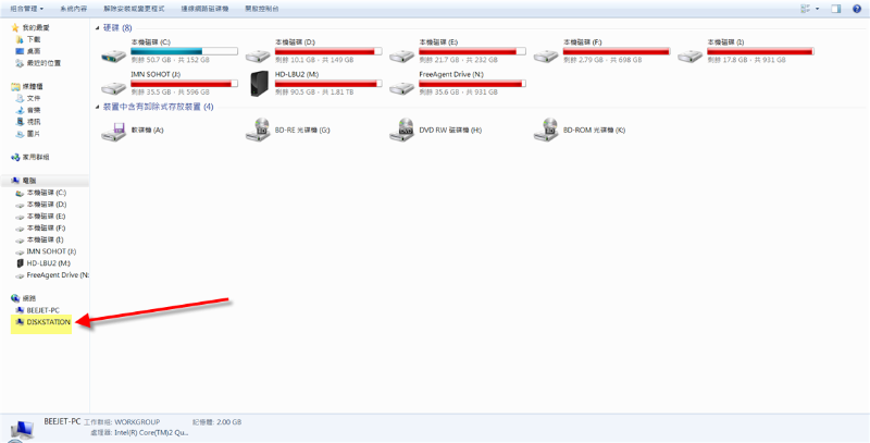

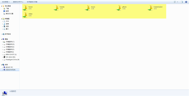

beejet
文章: 47
我是用212j從網芳進入
除了首次進入要帳號密碼
再來都不用輸入直接點就進去囉
給你參考
舊 2012-09-10, 08:00 PM #6

beejet
文章: 47
補個圖
舊 2012-09-10, 08:18 PM #9
beejet離線中
