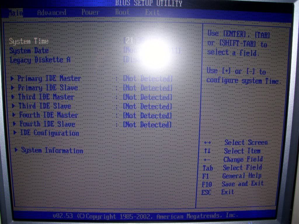

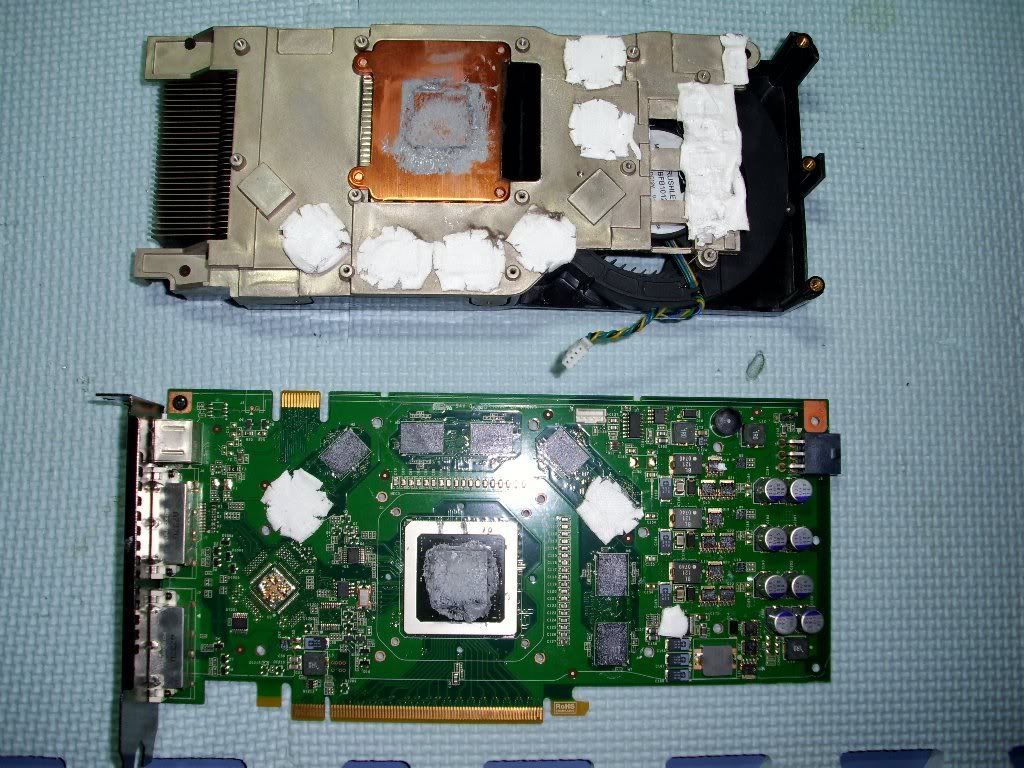

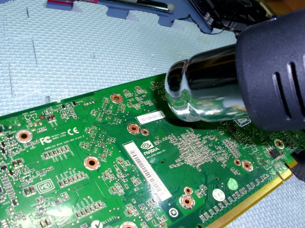

話說老哥的顯卡8800GTS 512最近出問題,
一開機有雜點,進WINDOWS後更是慘不忍睹,
一直叫我幫他買塊新卡,我問他目前顯卡速度夠不狗,
他說還可以,因為他玩的遊戲以RPG為主,
因此把他的8800GTS 512抓來檢驗一番,
然後把心愛的剋GAME卡4850先借給他了…

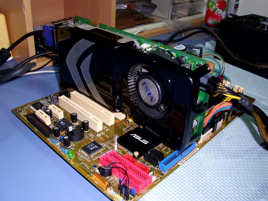

1.上機

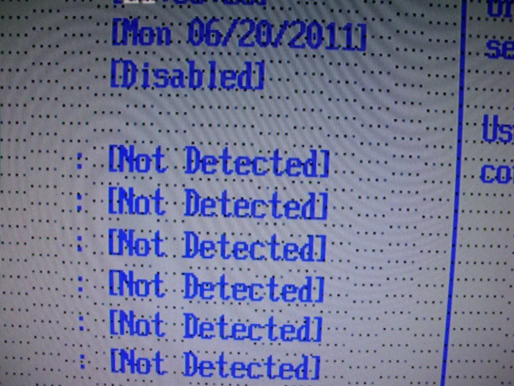

2.BIOS中可清楚看到雜點,一般有花紋、雜點等有可能是顯卡記憶體出問題

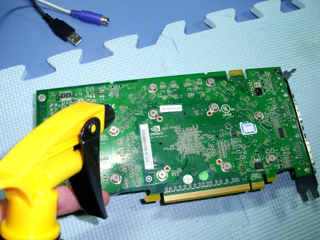

3.開始解剖,記憶體散熱傳導介質應該都沒有問題

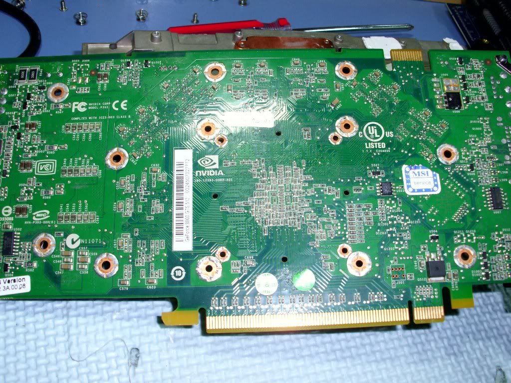

4.背面例行檢查

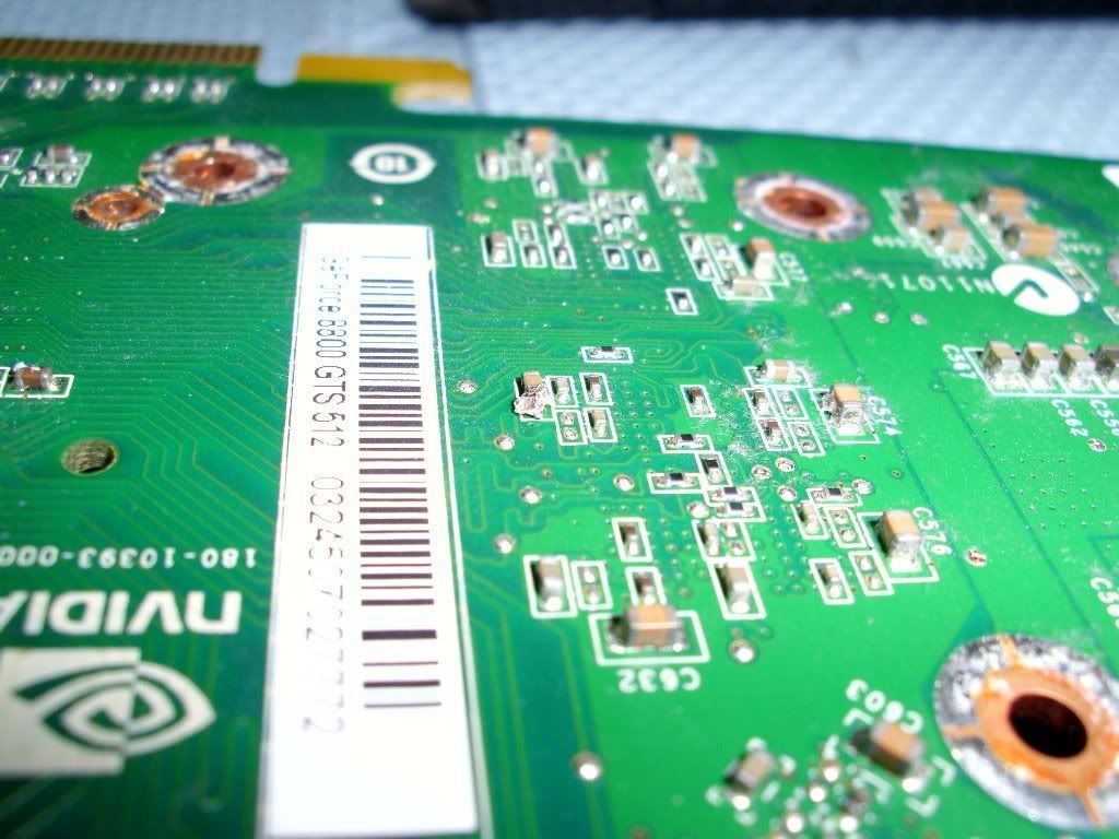

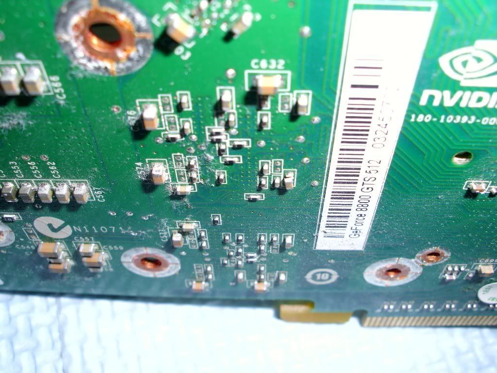

5.以放大鏡觀看,發現記憶體背面似乎有一個貼片電容脫焊了

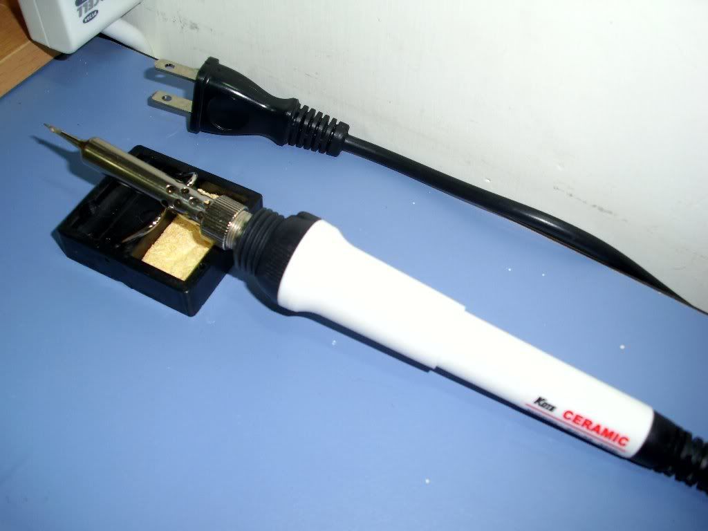

6.因為體積很小,打算以30W低瓦陶磁恆溫焊槍補焊
7.技術實在不好

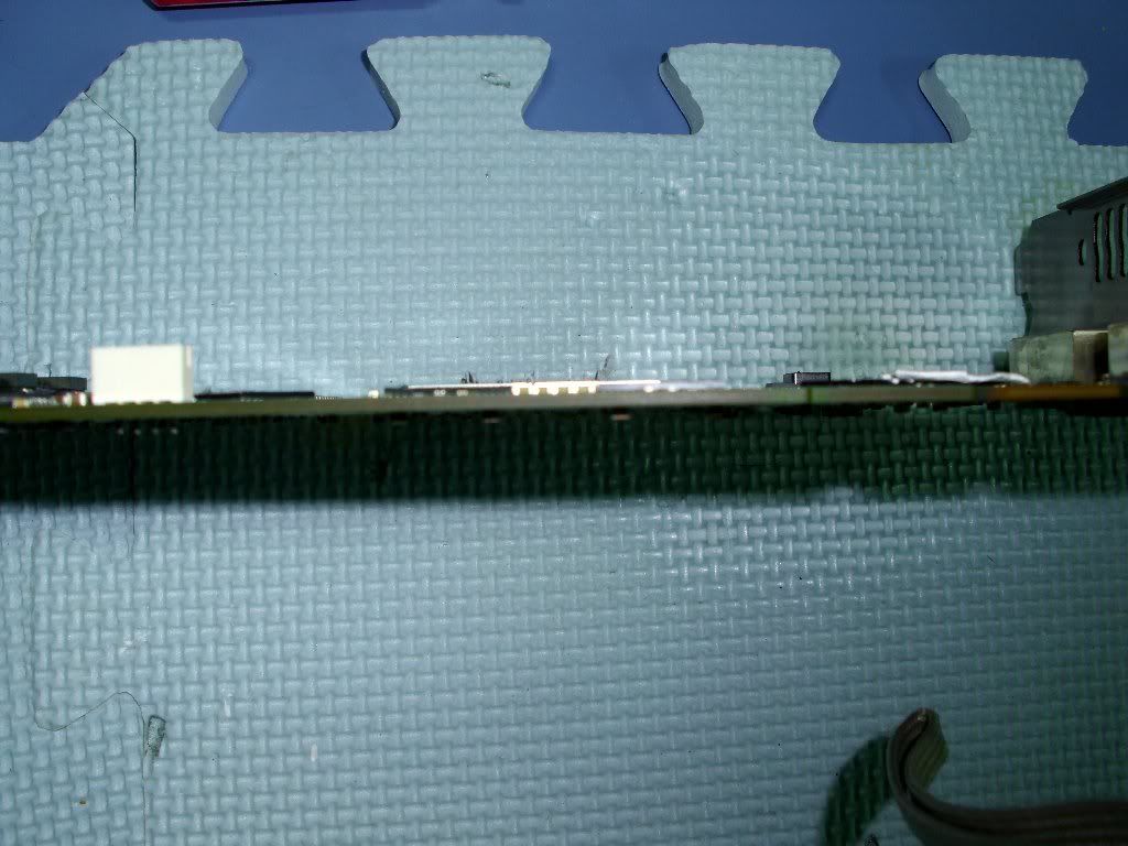

8.補焊完畢檢查顯卡PCB板,似乎沒有彎板問題,或者極微

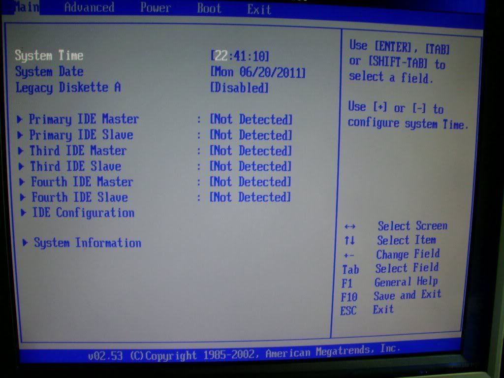

9.進行VRAM背部元件焊點補強,先淋上免洗助焊劑
10.熱風槍打低段採游移方式輪流在8顆VRAM背部元件加熱,避免傷害元件
11.顯卡死而復生

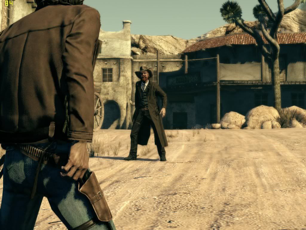

12.玩COJ2試試(喜歡美風牛仔槍戰的別錯過~~)
其它更多顯卡狀況可以參考
http://wenku.baidu.com/view/846828d...791688e871.html
以熱風槍加熱方式其實為治標非治本方式,本例將持續追蹤,
(目前此卡暫時代替6850,為一般工作卡與遊戲卡)
若有其他狀況再予回報,謝謝收看

水拉,好久沒看到的DIY維修文
這張應該是8800GTS公版卡~

熱風槍吹零件時的溫度及風量好難抓
又很怕波及旁邊零件
樓主是做這行的嗎

請問電容怎麼解悍
我解不下來
整個不爽電容直接硬拔腳還黏在上面
此文章於 2011-06-21 07:31 PM 被 盜鐵人 編輯.
舊 2011-06-21, 07:24 PM #8
盜鐵人離線中
米達麥亞
米達麥亞的大頭照
您的住址: 中投
文章: 1,871
作者盜鐵人
請問電容怎麼解悍
我解不下來
整個不爽電容直接硬拔腳還黏在上面
必須要用比較高瓦數的烙鐵,個人都是用60W的來解焊主機板電容
40W一整個不夠力
正妹超級大圖http://www.pcdvd.com.tw/showthread....30&page=1&pp=10
舊 2011-06-22, 12:17 AM #9
米達麥亞離線中
盜鐵人
盜鐵人的大頭照
加入日期: Sep 2010
文章: 716
作者米達麥亞
40W一整個不夠力
我只用30W,難怪....
