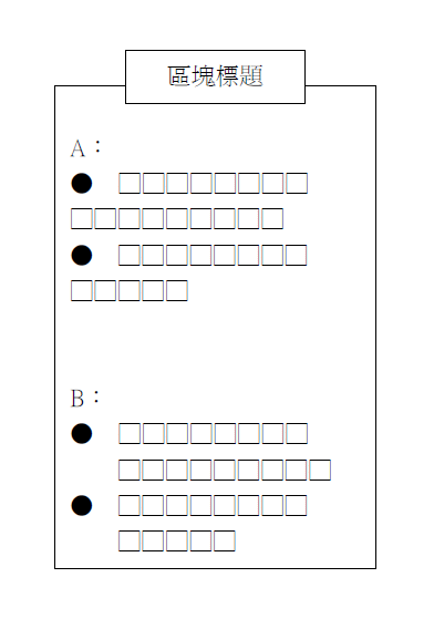

再請教一個小問題,小弟用xoops架站,
區塊大小與寬度不調整的前提下,
以下語法會造成標題換行後無法對齊的情況,如A的情況
<li><a href="網址" target="_blank">□□□□□□□□□□</a></li>
如果想要像B一樣對齊的話,不知語法要怎麼下?
用GOOGLE努力查了一下,找不到合宜的答案,再次感謝~~

我也不是高手,而且很久沒用到HTML了,但如果沒記錯的話:
造成A的情況
可能是只有單獨使用<li>語法才會如此
要像B一樣對齊的話
<li>搭配<ul>或<ol>語法應該就可以了
例如:
<ul>
<li>11111</li>
<li>22222</li>
</ul>

如果不想要用 <li> tag 的話就用 table 去畫吧
只是 table 的 tr 與 tr 之間可能會有一些 gap 存在, 你需要 cellpadding 和 cellspacing 去讓 gap 縮小
