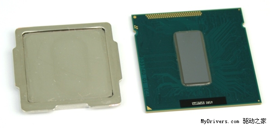

自從Intel Ivy Bridge處理器內部使用普通的TIM矽脂而不是較為高檔的無釺劑焊料(fluxless solder),有關其對溫度、超頻的爭論就沒有停過,也有很多人前赴後繼地冒著巨大風險掀開散熱頂蓋,替換不同矽脂來檢驗對比。可惜測試結果各有不同,結論也是五花八門,始終沒有一個確切的說法。
總體來說,有的人認為TIM矽脂確實會影響散熱和超頻,也有的人認為影響不大並非主因,關鍵還在於22nm 3D工藝本身的缺陷。Intel官方也出面解釋過,但只是含糊地說都在控制之中,沒有任何具體說明。
PugetSystems近日再次披掛上陣,又做了一番比較全面和深入的對比測試,不但有前後溫度對比,還有風扇轉速和超頻能力的考察。看看他們有什麼講究。
這次使用的替換矽脂是Permatex Utra Blue RTV Silicone Gasket Maker,不是很熟,但貌似也是很普通的類型。
當然我們還是得再次提醒大家,開蓋換矽脂是個高技術的危險行為,輕易不要嘗試,否則會很慘,PugetSystems就在多顆CPU上試了好幾次才成功,其中第一次是找找感覺,第二次換完之後其中一個記憶體通道沒反應了,第三次才算搞定。
測試平台分為兩套,其中「Deluge A2」是性能型的,散熱器是液冷的Puget Hydro CL3,測試3.5GHz原始頻率和4.5GHz超頻頻率兩種狀態,搭配獨顯EVGA GeForce GTX 680;「Serenity」則是靜音型的,散熱器是Gelid Tranquillo Rev2,僅測試3.4GHz,顯卡則有處理器內顯、華碩GeForce GTX 670 DirectCU II獨顯兩種狀態。
測試期間允許的CPU溫度誤差為℃,風扇轉速誤差為50RPM。
【溫度測試】
Deluge A2平台上,無論是否超頻,待機溫度都完全沒變,滿載則僅降低了2.25-2.5℃,排除誤差因素後微乎其微。
注意測試中開啟了華碩主板都QFan智慧風扇控制技術,所以風扇轉速有可能也同時改變了,或許換矽脂後轉速更低了呢。是不是這樣後邊會驗證。
Serenity平台上,使用內顯的時候待機溫度不變,滿載溫度降低3.5℃,也不大;使用GTX 670獨顯的時候待機降低了1.5℃,滿載降低了6.5℃,這就比較明顯了。這也證明,CPU的核心溫度與系統負載是息息相關的。
公平地講,即便是Intel使用了不怎麼樣的TIM矽脂,Ivy Bridge的核心溫度也並不算糟糕,對大多數用戶沒什麼影響。
【風扇轉速測試】
很遺憾,之前的期望落空了,無論何種狀態風扇轉速都沒有明顯變化,均在誤差範圍內。
Serenity平台再次出現了有趣的結果,搭配獨顯滿載轉速降低了80RPM,雖然不是很多但別忘了同時溫度也是降低了6.5℃的。一正一反,效果立現,不過也僅有這一種情況稍微明顯一些。
【超頻測試】
4.5GHz是開蓋前的最高穩定頻率,而在繼續保持穩定性的前提下,替換新矽脂後額外加壓0.45V又獲得了200MHz,最終達到4.7GHz。
Deluge A2平台的待機、滿載溫度分別上升了2.5℃、8.25℃,證明溫度並不是限制超頻的關鍵。
溫度沒增加多少,但是滿載風扇轉速從880RPM猛增到1250RPM,快了將近一半,與此同時噪音也明顯更大了。
這說明,換用更好的矽脂或許能多超一些頻率,但代價就是高轉速和高噪音,有得必有失。
【大出意外的結論】
回到最初的問題:Ivy Bridge開蓋更換矽脂是否有效?是否值得去冒險?至少從這次的測試情況看,絕大多數情況下都沒必要這麼做。沒錯,滿載溫度是降低了一些,也能多超一些,但是完全沒有達到天翻地覆的境界,而且說實話本身的溫度都在可接收範圍內。如果更換矽脂後風扇更慢了、噪音更低了,倒也說得過去,但可惜沒有。
更有趣的是,測試的第一顆CPU預設頻率滿載溫度在更換矽脂後降低了10℃,第三顆卻僅有2℃。究其原因,除了體質方面,可能還和製造過程中的不一致有關。雖然都是高度自動化的流水線作業,但是難免會有矽脂塗抹和密封不均的情況,第一顆CPU就是封裝較差。
證明也很簡單,開蓋前第一顆的溫度比第三顆高了7℃,更換矽脂後二者的溫差不超過1℃。
換言之,更換矽脂僅對那些原本就塗抹品質較差的有明顯效果,而除非比較否則你是不知道原本的品質的。
這或許正好解釋了為什麼各家測試結果互不相同,因為測試用的CPU及矽脂本身就參差不齊!如果誰還想繼續深挖這個問題,一定記得多找幾顆試試喲∼

非常奇怪的測試
如果要用溫度作為散熱能力的指標, 那至少要固定風扇轉速吧.
在 fan control 的干擾下, 這樣的測試跟原本目的根本不同.
