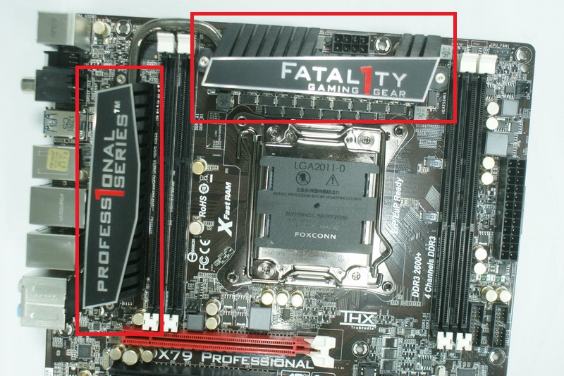

主機板MOS部分也已經用上8cm風扇在吹了,但只要機殼蓋住,溫度還是壓不下來
紅色框部分...

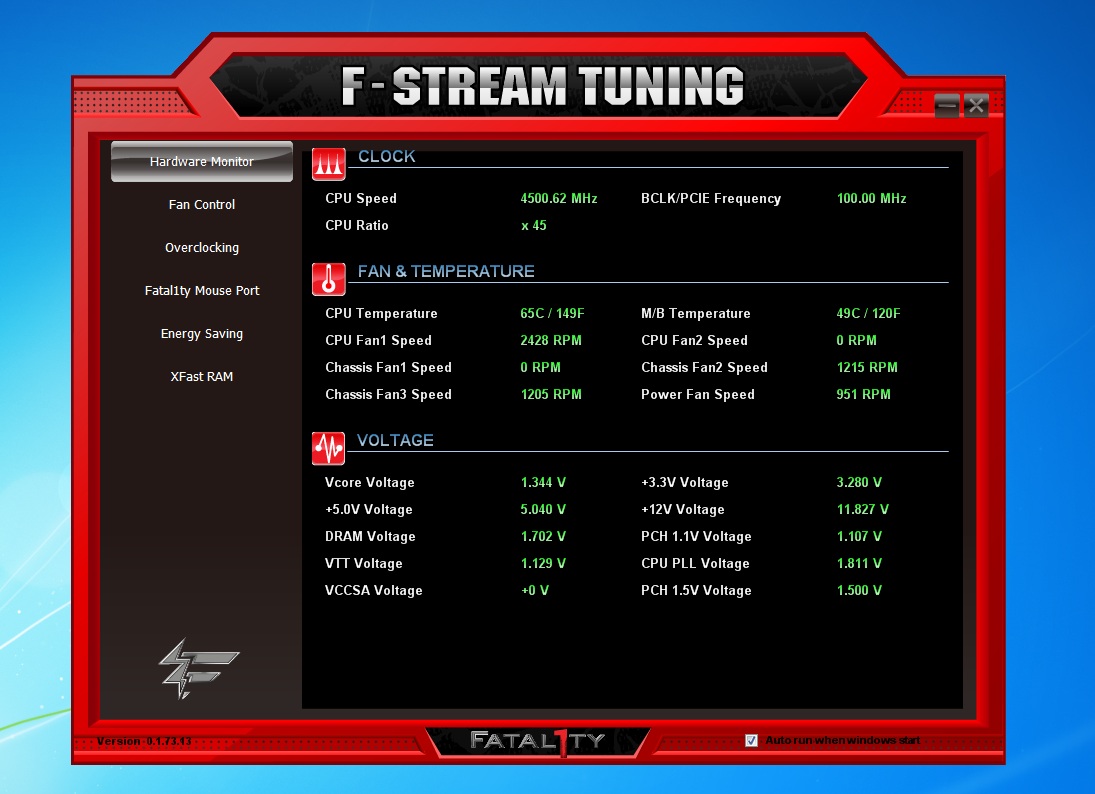

附上系統溫度圖,這已經是把烏鴉3的側邊背板拆下的溫度了,不然光MB隨便就55度,連同後面的HDD全都會燙手

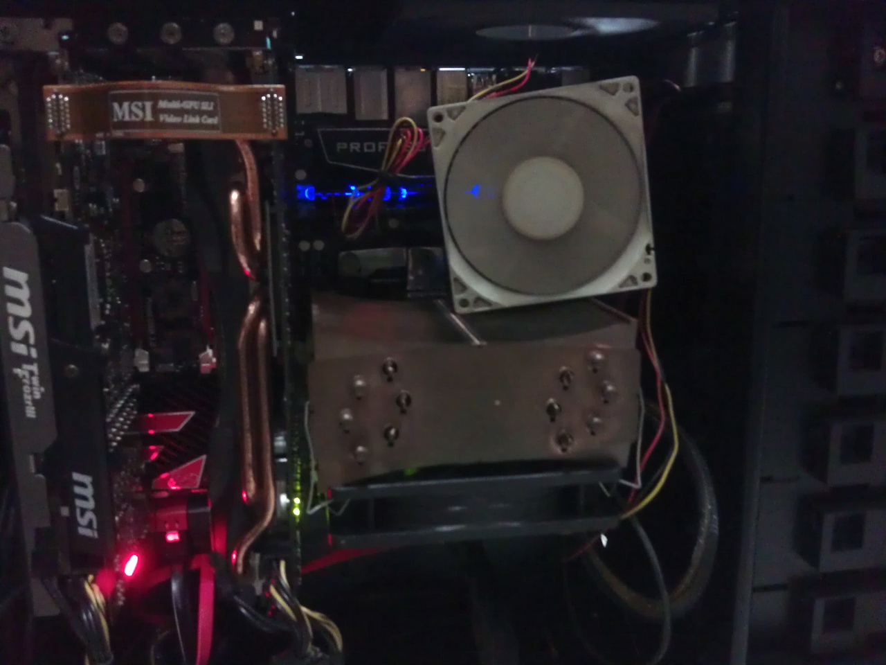

3.CPU風扇來說,全銅的應該已經算高階了,如圖...
