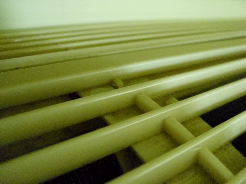

前後大概花了40分鐘,泰半時間都花在覆蓋

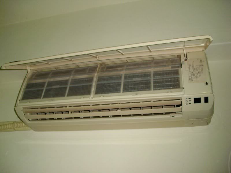

小弟偏好國貨,5年的大同冷氣,其左側傳來異常恐怖的魔音,可以把電視的聲音蓋過

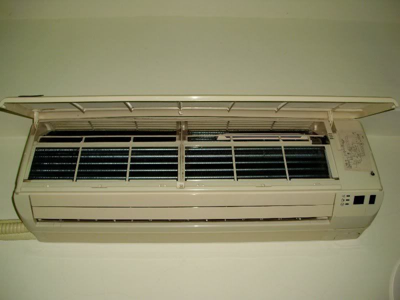

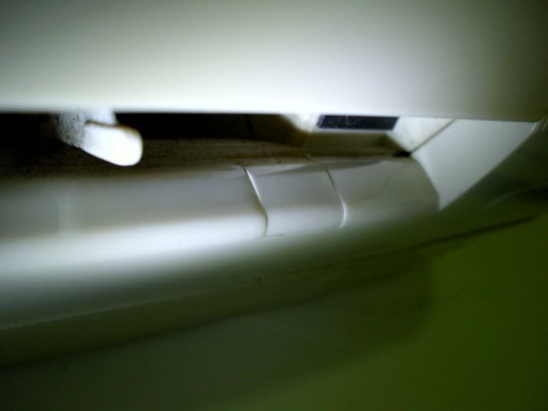

小弟第一次修冷氣,前蓋是我最大的敵人,加上要在梯上作業,大概花了半小時才拔下…

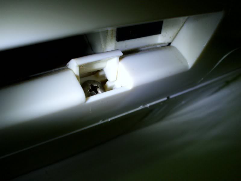

冷氣上方有三個卡榫,但怎麼出力都拉不開
原來關鍵在這個不起眼的地方
果真別有洞天,螺絲一枚,左右各一

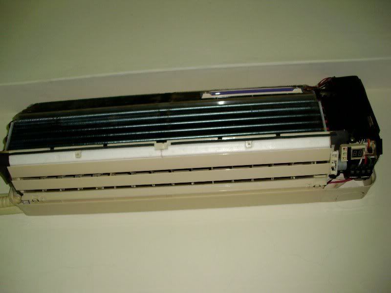

奮鬥半天,搞了滿身大汗,終於拆下

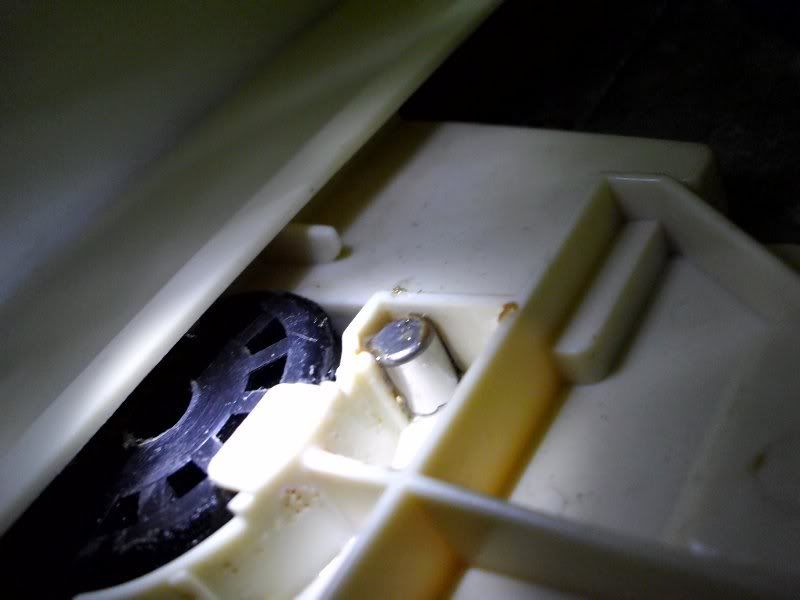

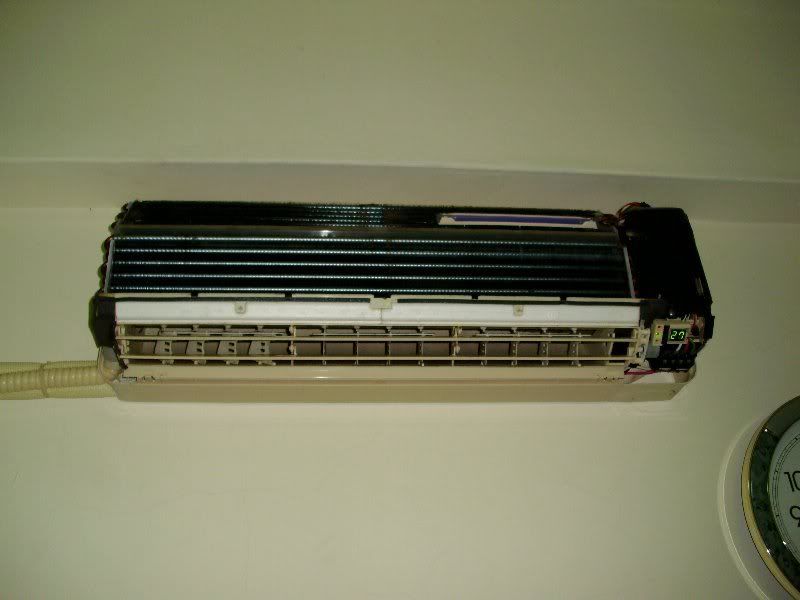

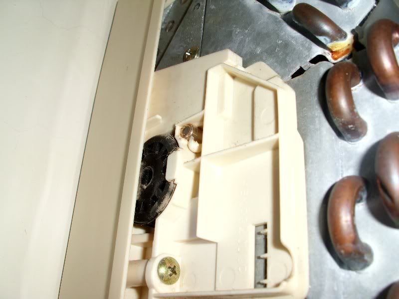

這裡是異音發出來的地方

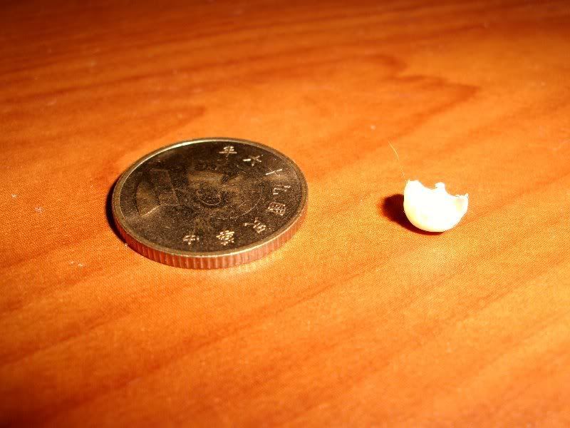

靠近一點看,有個東西脫離了
先不管三七二一,拿出豬油先…SORRY! 是潤滑油
加上潤滑油的風扇軸承

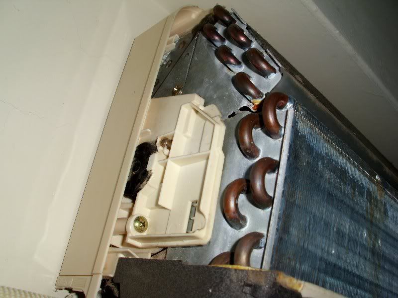

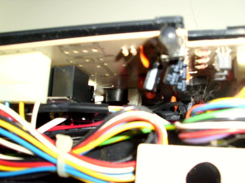

右側溫顯區,上方有塑膠片擋住
拆下塑膠板,PCB板藏在裡面,小弟把蛛網清一清,順便檢查電容有無大肚
搞定,通電,開機,恐怖魔音完全消除,真沒想到冷氣可以那麼安靜~~

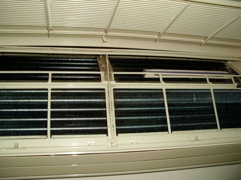

本來還要買冷排清潔劑來清潔冷排,但感覺還蠻乾淨的,作罷!
完工,準備蓋濾網

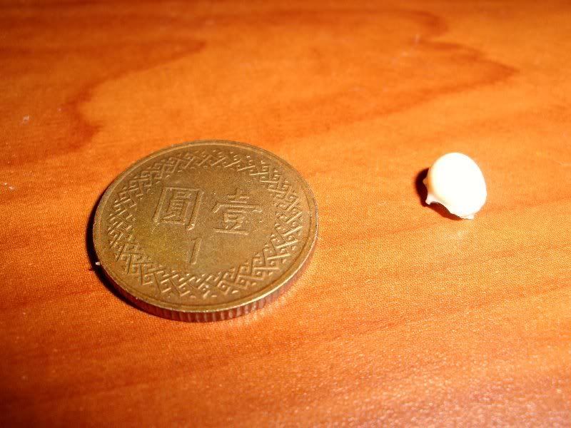

掉下的東西,這玩意有人知道其用途嗎? 沒裝是否有影響?

脫離的那塊, 好像是輔助性質, 幫忙固定軸承的....
最好看看軸承附近, 有沒有掉落這塊後, 所留下的痕跡? 照著痕跡把這塊"合"上去...
應該就知道用途了!
知道用途後, 如影響不大就算了手, 覺得會較不耐用, 就要看看用其他方法, 卡住軸承~
應該就知道用途了!
感謝解說!
小弟也覺得是附於軸承端的東西,不過目前使用上相當安靜,
就把這個奇怪的東西收起來先,那天要洗冷排及風扇時再來看看...
