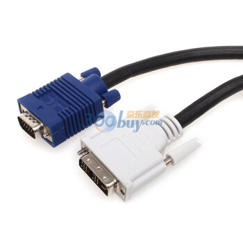

硬體:螢幕AOC e2343F(最大支援1920*1080), 顯示卡: MSI R4850(雙DVI,沒D-sub)
電視盒廣寰1920電視盒 摩登經典版 (SA233)最高支援到1920*1200
1.原本是螢幕DVI to DVI接到主機,電腦解析度可以到1920*1080.
2.裝電視盒時:螢幕VGA to VGA 安裝到電視盒,電視盒接到電腦主機時是VGA裝DVI轉接頭接到主機,這樣主機解析度最高只能到1280*1024,也沒有1920*1080的選項,但是切換到電視盒用螢幕看電視時,螢幕可以上到1920*1080
請問如何才可以讓我裝電視盒的時候電腦解析度可以上到1920*1080
謝謝~!!

哈哈 大大~我是看電視正常可以到1920*1080
只是切換到電腦的時候 電腦只剩下1280*1024,沒辦法跟之前一樣到1920*1080
我問廣環客服後 他是說可能是我用轉接頭(DVI轉VGA)的關西.
可是我顯卡就只有DVI沒VGA 所以一定要轉接頭...哀!

oScARSh
oScARSh的大頭照
文章: 4,081
其中一段線太爛...
dsub線太差會沒辦法到正確的解析度, 而且還會糊掉

forumuse
加入日期: Sep 2010
您的住址: 謠指部
文章: 388
廣寰的電視盒接顯示卡用的線是一頭方接顯示卡一頭圓接電視盒
Mini-DIN(8 pin) to D-SUB(15 pin)
D-SUB(15 pin)習慣都會叫它VGA
這條現在高解析度輸出時的確實不好
但即使是透過DVI to D-SUB轉接頭跑1920*1200都是OK的
大家也都這樣用沒問題
小弟因為這條線太短,幫客戶用過這幾種方式做延長
(客戶有他的考量跟他的毛,所以才會有這麼多搞法)
1.D-SUB公對母的線
2.螢幕附的D-SUB公對公線,透過D-SUB母-母的轉接頭去接電視盒那條專用線
3.DVI公對D-SUB公線(轉接頭規格的訊號線款)
而1跟2的組合也都也試過再接DVI to D-SUB轉接頭
就那麼1次,是組合1的方式,
線是客戶自己去光華隨便買的,透明袋裝白色很粗很便宜的那種
不論有無轉接頭,畫面都會糊掉,
但是電腦、電視、子母畫面用1920*1080解析度卻也是可以用的
所以我覺得Mini-DIN(8 pin) to D-SUB(15 pin)那條可能有問題
此文章於 2012-04-05 12:33 AM 被 forumuse 編輯.
