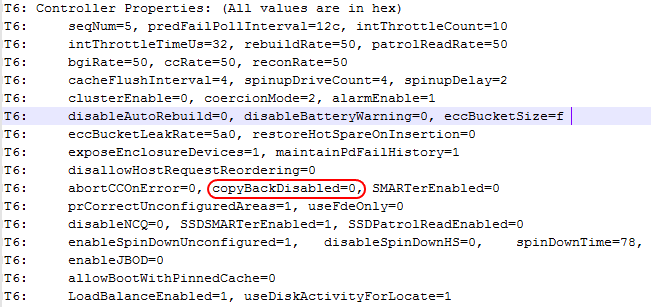

在這邊將會實習LSI的copyback是如何操作的, 首先要確認copyback是否啟用, 可以從tty log得知:
可以看到copyBackDisabled表示是否為關閉的狀態, 預設是開啟的, 所以參數為0. 另外, 在使用megacli的adpallinfo查看相關配置.

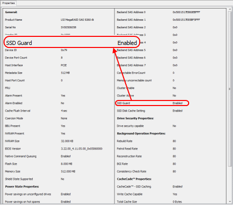

這邊也可以查看copyback的啟用狀態, 除此之外還可以看到兩個參數設定: Copyback on SMART與Copyback to SSD on SMART Error. 其中Copyback to SSD on SMART Error便是LSI所謂的SSD Guard技術, 其實就是應用Copyback增強SSD的容錯機制, 這個操作相當類似parity RAID mode, 不過它可以允許stripping RAID mode(RAID 0)發生出錯的情況, 根據SSD上的SMART table. 一旦某顆SSD發生問題, 如果你有新的SSD存在, 並且做為HSP. 這時Copyback便會自動操作, 將SMART error SSD上的數據自動回拷到新的SSD上.

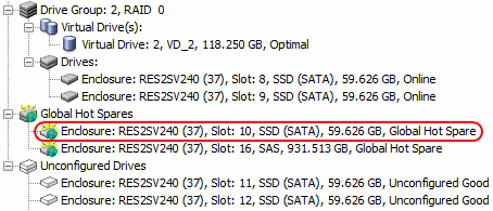

因此, 以往針對SSD的RAID mode, 我都是建議直接做RAID 0就好, 因為透過SSD Guard可以達成類似parity RAID mode的使用. LSI MegaRAID上的SSD Guard預設都是自動啟用.
你可以手動把SSD Guard給關掉, 但是一般我並不建議這樣做. 當您將新的SSD設為GHSP, 便可以用在copyback操作上.

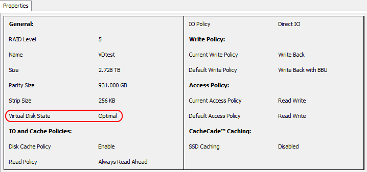

又或著如果SSD VD上的其中一顆發生問題, 而您沒有SSD HSP的存在, 這時插入新的SSD, 也會提示您相關的copyback操作, 以完成後續處理. 但是對於傳統HDD又該怎麼使用? 首先我配置4顆SAS 6G WD PD做為RAID 5 VD.

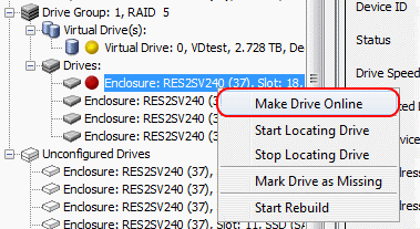

可以看到狀態是Optimal, 一般情況下, 某顆PD發生掉盤(drop)的情況, 如果確認該PD是完整的, 並沒有任何錯誤(SMART error), 只要手動強制online即可將VD復原.

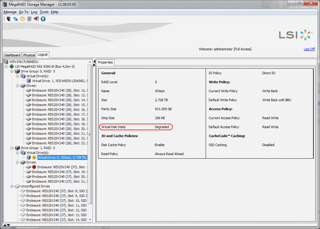

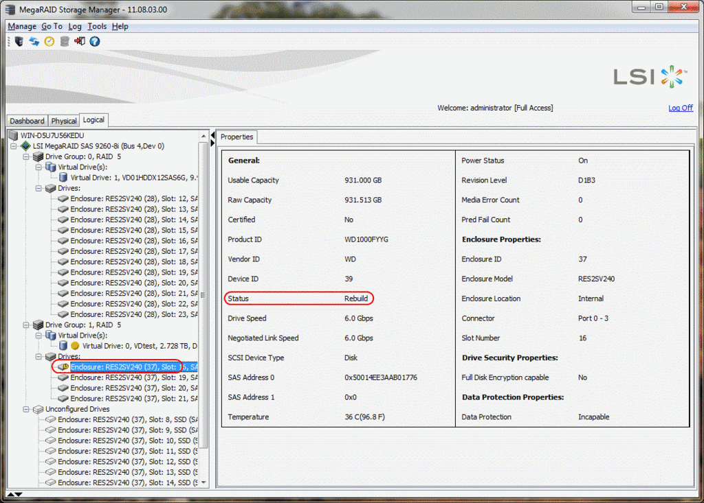

我故意讓VD上的其中一顆PD掉盤, 手動強制offline, DHSP會便自動開始rebuild, 狀況如下:
這時VD的狀態是degraded, 為退化狀態, :

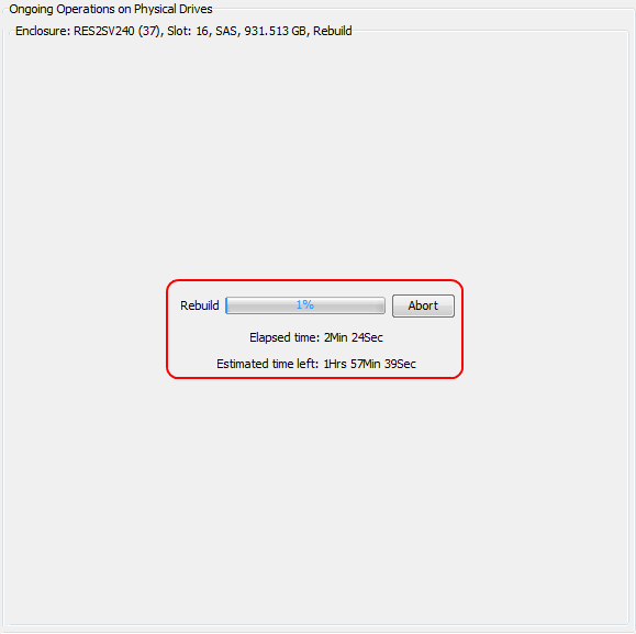

由於rebuild需要時間, 從下圖得知大概需要多久的時間來完成rebuild操作:

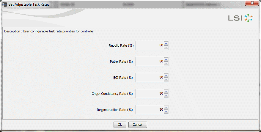

這個時間還是我透過ARTP調整將RAID IOP大部分資源都消耗在rebuild上, 以便加速時間縮短:

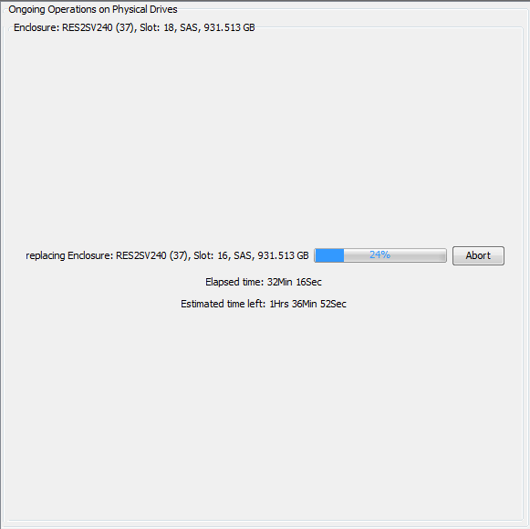

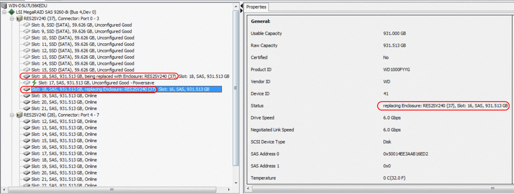

不過這個調整的操作對I/O敏感, 尤其我這邊調成80%是大幅影響, 所以視情況而定, 我個人習慣一律80%. 當rebuild完成操作後, 我在將bad slot上的PD更換成新的, Copyback便會自動開始操作, 如下圖所示:

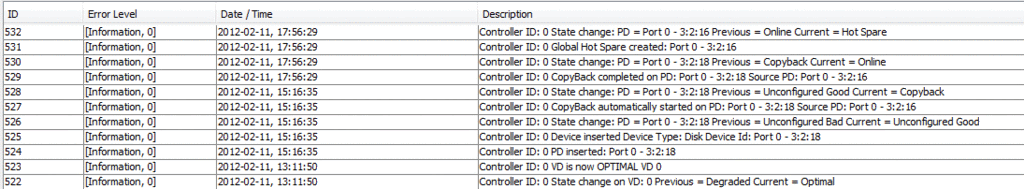

從上圖得知, Slot 16的PD原本是HSP, 當我在Slot 18插入新盤後, Slot 16的PD會便自動開始回拷數據到Slot 18的新盤上. 當然這個操作是需要時間的:
恩..., 有點久! 不過比rebuild時間短就是了. 當copyback完成後, DG的設定便會與最初的一樣了. 下面可以看到相關的觸發事件:

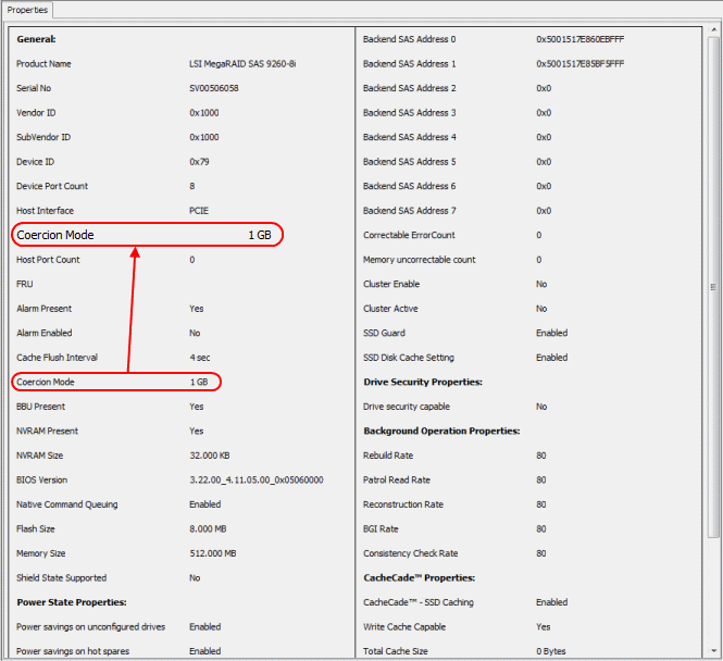

假如有一顆PD發生故障了, 需要進行更換, 當使用HSP更換時, 發現HSP PD的資訊如下:
HSP PD=> 948.128

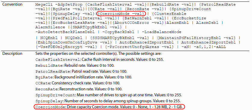

可以發現HSP PD的容量小於VD上的PD, 雖然誤差沒有很大, 但是有可能沒辦法使用這顆HSP進行rebuild來復原VD. 請注意! 請事前開啟coercion mode以允許PD上的容量容錯. 透過megacli指令如下:
megacli -adpsetprop coercionmode 2 -a0
使用MSM可以直接視覽Coercion Mode的設定:

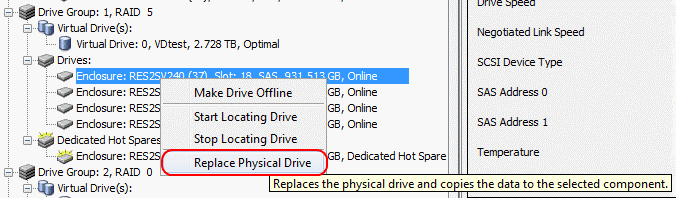

透過這樣的設定便可允許PD上的容量異差以增強容錯性. 還有一個部分, 就是Copyback允許手動操作, 不過一般機會比較少. 透過以下的手段可以達成:
不管SSD或著HDD, 皆適用這種方式. 當然如果使用全自動方式會是比較好的. 以上大概就這樣!...
