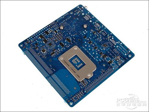

風扇固定方式同以前的塑膠卡榫
主機板出廠就有加金屬背板

弟1156、1155各裝過一張,都是原廠金屬背板,其實已可以相當抑制主機板的變形,
比775時好多了,但遺憾的是沒延伸到散熱器固定腳那邊,所以主機板多少還是微彎,
心臟小顆的話還是可以自行改散熱器背板;
印象中頂級的1366還是2011腳位,有些原廠的就是有包含散熱器固定腳的金屬背板。
至於1155有沒有偷料偷到用塑膠背板或是無背板的,弟就不知道,以AMD平台例子,
金屬背板 、塑膠背板 ,或沒有背板的 ,弟都遇過。
心臟小顆的話還是可以自行改散熱器背板;
我的低價華擎板子,就沒有背板....
在想要不要裝背板上去......

作者Yusunu
可是....主機板廠商, 去官網看圖, 根本不照背面
