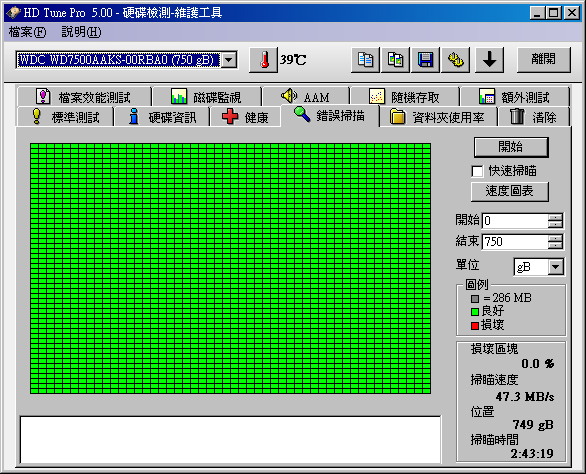

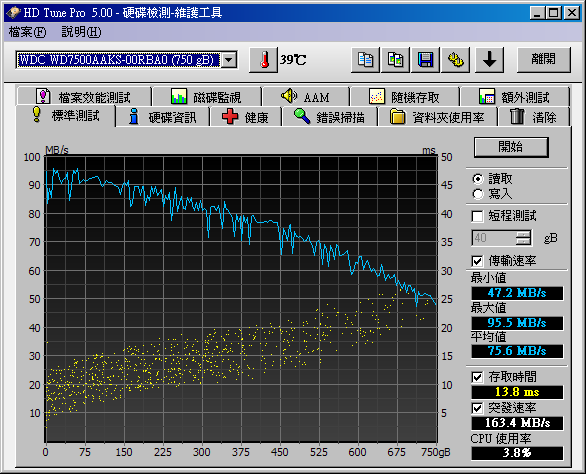

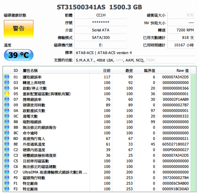

我的系統分區在這顆硬碟,所以我開到NoName XPE去測。
從測試結果看起來好像沒有問題?
(HD Tune這裡有警告訊息,但CrystalDiskInfo 4.1.3判定為良好)

作者DIXES
從測試結果看起來好像沒有問題?
http://img.photobucket.com/albums/v...ES/d829eb61.png
http://img.photobucket.com/albums/v...ES/80576d3d.png
http://img.photobucket.com/albums/v...ES/e2b90d9a.png
  看了下放在別台主機用了近1萬8千小時的AAKS,您那顆的07,C0,C1,C7都太高了,左下角的健康狀況已到了”警告”而非”注意”.
  最好退成第二三線使用,別放重要資料了.
  您的AAKS有機殼前方12扇對著吹嗎?

是HD Tune的判定比較嚴格嗎?因為這一款是判定為良好!
另問,我這顆1.5TB的硬碟從一買來就有一顆黃燈了…這算有問題嗎?
