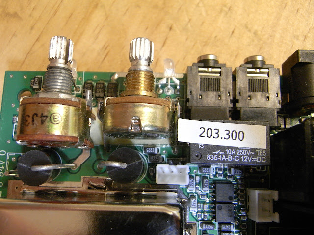

小弟最近上網買了一台中古手提式擴音喇叭( MIPRO MA-101) 它內建擴大機可以外接MP3或是iPHONE, 他的電源開啟方式是跟音量的旋鈕同一個(旋鈕零件上面 顯示 B10K歐姆),插上變壓器開啟時電源燈都會亮,一打開時音量會短暫出現1秒然後就沒聲音了,喇叭部分我有用9v電池碰觸測試是有聲音的,由於經費有限沒法拿去修理想要自己DIY處理,請問有哪位高手可以提示小弟一下要換哪個零件。還是台北市有哪裡有便宜的修理店。(我有烙鐵 銲錫--讀高職時是電子科會簡單銲接)

是開機瞬間有音樂1秒嗎? 如果是,感覺像是輸出保護,要先檢查電源與訊號路徑
先找到喇叭擴音的功率OPA,型號抄起來上alldatasheet網站把datasheet抓下來,了解是OTL還是OCL輸出與單電源還是雙電源(可以的話把所有ic的datasheet都抓下來)
再來用眼睛看有無零件燒毀,鼻子聞有無怪味,量功率OPA電源是否正常,雙電源應該會是對稱的正負電

這應該是後級問題..(短路-過載保護著手) 東西沒看到無法決對定論
電源開啟方式是跟音量的旋鈕同一個...又看到這種東西非音響界常用安全原件 ..這東東也很易壞

請問要如何辨別輸出保護那個部分壞掉,還是把功率opa IC 直接換掉就好,
今天有把機器整台分解 看不出個所以然? 會不會是跟電源音量做在一起的旋鈕壞了,
最要命的是我還一次買進兩台不良品,故障的情形都一樣。

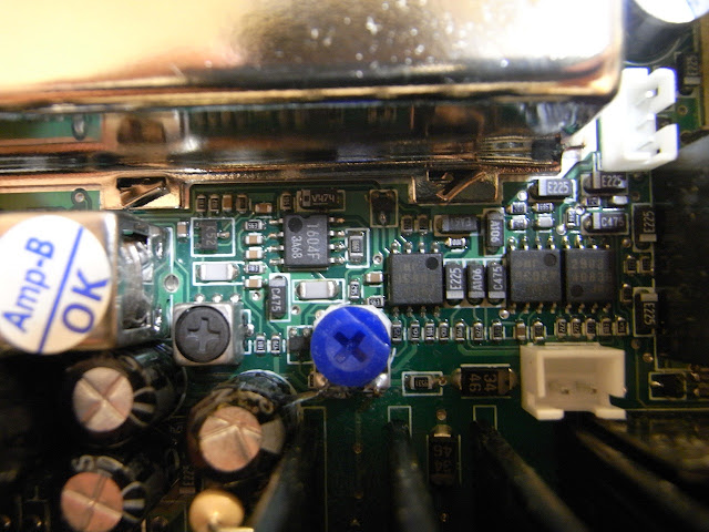

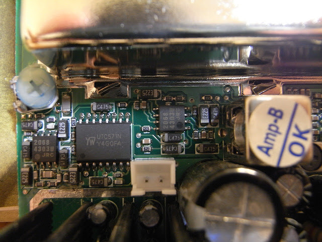

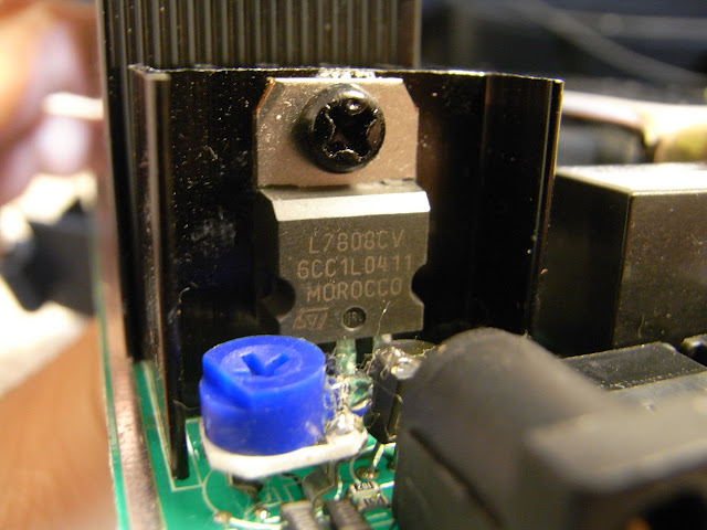

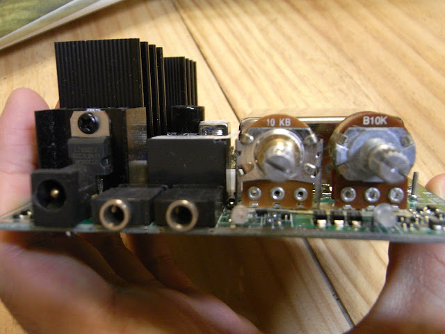

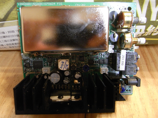

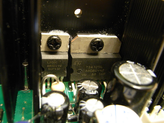

把機板相片PO出來,相信就會有人能抓藥了

edjc
edjc的大頭照
您的住址: Verthandi的懷裡
文章: 766
看不到圖耶,是我的問題嗎
(最近這狀況好像常發生,有點悶呀)
舊 2011-11-23, 07:55 AM #8
edjc離線中
swala
swala的大頭照
文章: 954
網址錯的很嚴重,看不到圖
