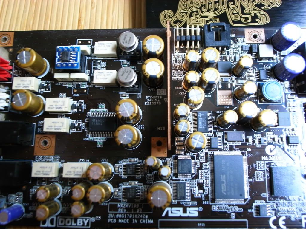

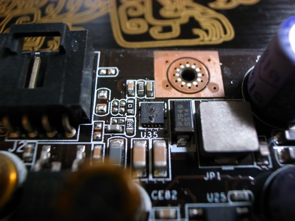

吃飽太閒
想弄一下外接大4pin
結果搞到老虎火燒屁股.....
http://i304.photobucket.com/albums/...11/R0030652.jpg
http://i304.photobucket.com/albums/...11/R0030653.jpg

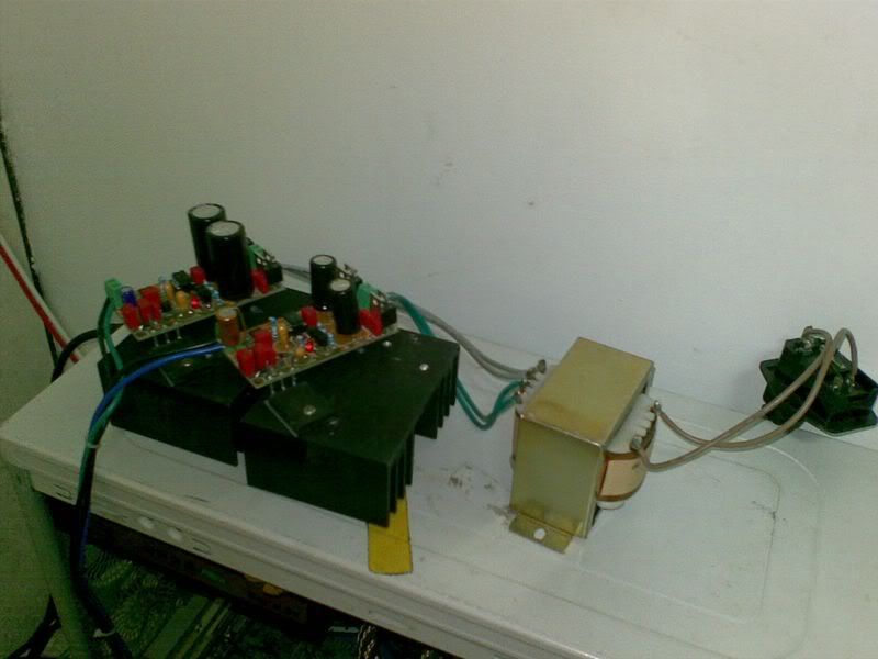

是時候來大改成全線性了
http://www.pcdvd.com.tw/showpost.ph...1&postcount=182
改全線性帶來的提升感比換什麼op都來的有效,料也不用多燒,用78xx/79xx或是LM317/337就很夠了
看換上去的OP總類,如果OP可以吃到±15V就改成±15V,保守一點就延用原廠的±12V

可以請教一下是什麼狀況造成的嗎?
試過幾種穩壓都還沒發生這種情形....

那ide快捷線的大4pin來插.....
電源一開就冒煙了.....

應該是5v的電壓過高,升壓升過頭就燒掉了...慘痛經驗談

節哀
那種快捷線的品質通常很兩光,有時候接那種還不如用PSU還會來的乾淨點

我裸奔中的線性電源
http://i1133.photobucket.com/albums...10923001640.jpg

應該是5v過高沒錯....
還在保固內,目前送修中.....

好吧,我輸了
聽起來真的好上很多
解焊的提心吊膽----四層板+無鉛錫實在是很難解焊,很怕把貫孔搞壞
只拆了穩壓輸出後的電感與電容,正負電源從原本電感(大小電容中間夾著的SMD元件)的位置接入
GND則由空著的7912的GND腳接入
SMPS部分依然保留著,一方面懶得拆,一方面輸入電壓偵測搞定不了
所以還是有給它5V讓它運作
下一步....完全線性電源化,與名符其實的"外接音效卡"
