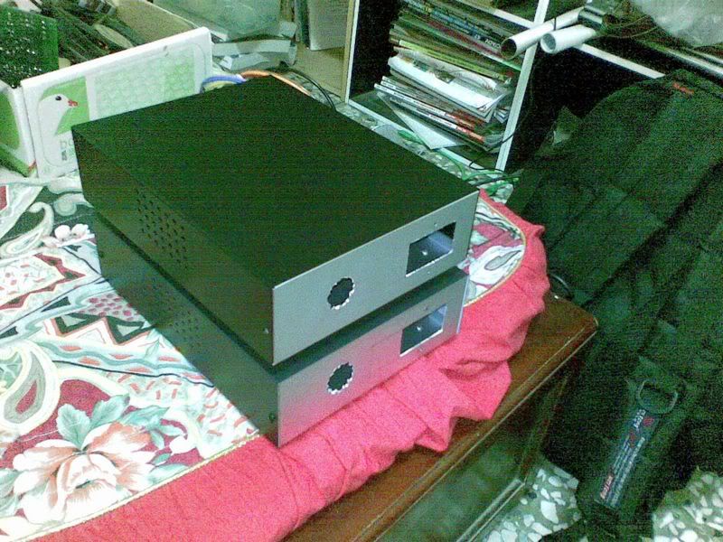

機箱用電料行的便宜鋁機箱,優點是便宜又好開孔
方孔與挖得像狗啃的大圓孔,圓孔之後來必須修飾

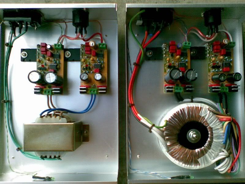

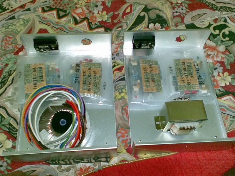

兩者都使用ucc單電源穩壓兩組,一個配T9變壓器,一個配訂製的EI變壓器

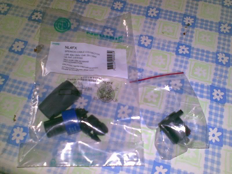

DC接頭使用Neutrik Speakon,這就是需要開大圓孔的原因

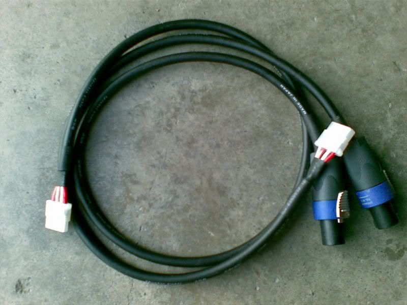

完工的DC線,一條60cm一條100cm,線身使用Canare 4S8
完工後的內部圖

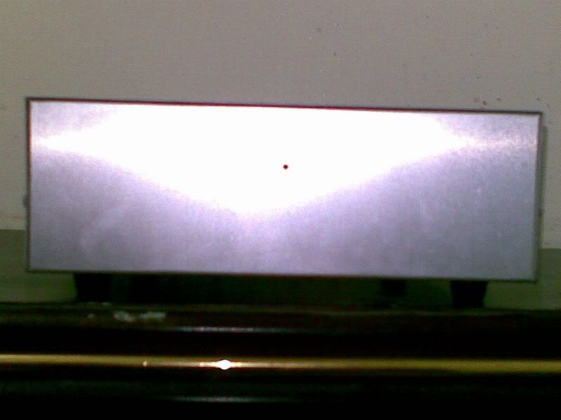

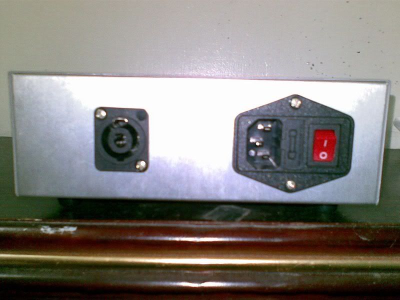

後面板
前面板

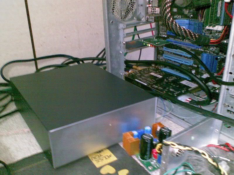

上機測試

你用4S8 我用4S6,大家真是有志一同
一度想用4S11....甚至4S14,後來考慮到施工難度就放棄了
後來證明這決定完全沒錯,4S8已經是極限了,
大4P的接頭的針腳剛好塞滿滿,而且線身已經有點不好彎折了
考慮到柔軟度與施工難度,4S6應該是最合適的----雖然我覺得粗一些可能比較好
