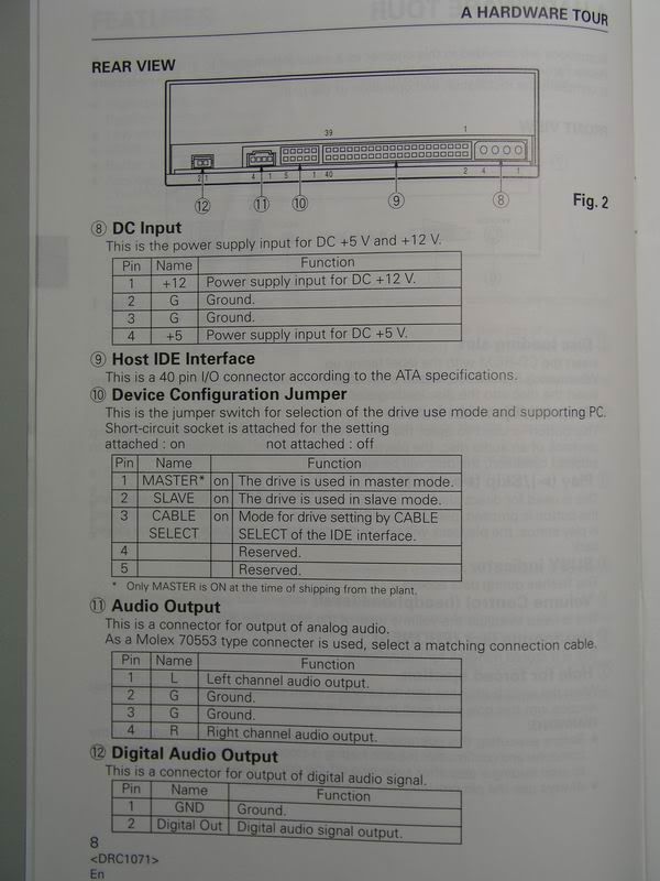

手邊只找到Pioneer A04的說明書,
因為是日本製且是吸入式光碟機,
所以才把它保存下來,
至於A09的說明書一買來就扔了
步入HD世界的新手
此文章於 2012-02-09 11:22 PM 被 qtwred 編輯.

作者qtwred
因為是日本製且是吸入式光碟機,
所以才把它保存下來,
至於A09的說明書一買來就扔了
http://i209.photobucket.com/albums/bb132/qtwred/A04.jpg
A04.........沒買過
不過A09沒有這圖示說明
而且那A04是兩針的,而A09是4針的,這才是最奇怪的地方
我會說是Panasonic的規格是因為早期Panasonic機子才有的接頭
當出那台Panasonic 7502B已經到回收場去了,當初試的音笑卡是CMI 8738
因為測過所已才知到有電壓,而音效輸出是沒有電壓的(Ground)
這才是最詭異的地方

文章: 982
A09原廠說明書....沒寫
