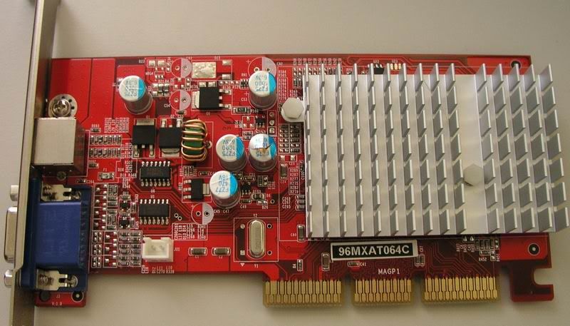

顯示卡電容爆了
前幾天電腦不開機了, 拆開看顯卡:
中間爆了三顆 1500uf 6.3v 電容
死馬當活馬醫, 換上新的電容, 沒想到好了~
薪水都不漲的時代, 能省則省吧
背面, 用60w便宜烙鐵不太好換, 融不太掉,
有時烙鐵還有被吸住的狀況, 該用幾瓦的烙鐵才夠呢?

你應該全換的

爆漿的那一排最好四顆都換了
而且耐壓值為何不用比原本高的,還是用 6.3v
看起來像是OST的電容

呵!接替我日前壞掉顯卡的ATI mobility Radeon 9600最近也爆了兩顆,
原本想說是對岸用料的問題,不過這樣看來應是該型電容的問題
(原顯卡是X800XT PE因電晶體燒毀個人自行更換,結果...... )
照片是爆第一顆時所拍攝,月初爆第二顆時還被嚇了一跳,
之後只拿出清理,把鋁殼壓回去又繼續使用,
神奇的是爆了兩顆電容居然還能運作,可能還沒傷及要害吧
或許是該晶片是筆電專用,所以耗電量較低,因此還能耐受的住吧
(整塊卡上只有GPU晶片而已,沒有任何記憶體,台灣較不常見。後來聽說是ATI把記憶體造在核心旁,再用金屬殼把其蓋著作散熱之用,因此在PCB上並沒有焊上記憶體)

爆漿的那一排最好四顆都換了
看起來像是OST的電容
沒有想到要換更高耐壓的電容....
電容上沒看到標示什麼牌的, 只有註明 Low ESR

作者576910
你應該全換的
拆那三顆就有點累了, 錫都融不太掉....
也裝機了, 先用一陣子吧

好像是當初紅透半天邊的強尼好康報
偽固態電容+偽7600GT
以前公司賣出去這張
只要回來的都是電容爆一半以上

作者米達麥亞
到時候電容沒事後端陣亡,會不會更難修?
