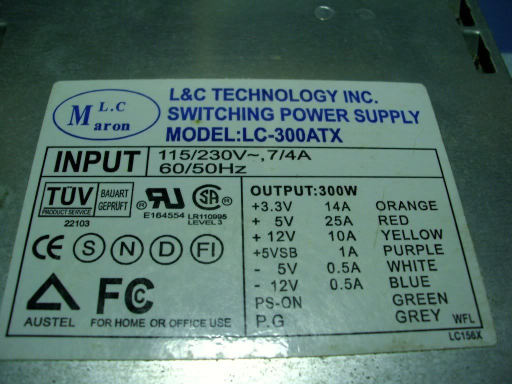

型號規格

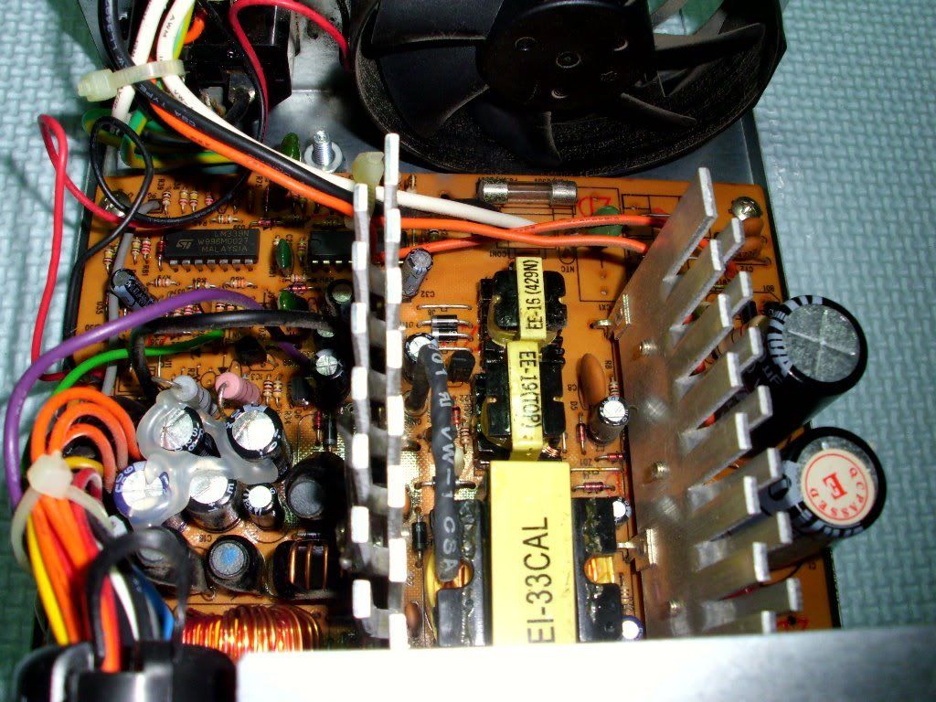

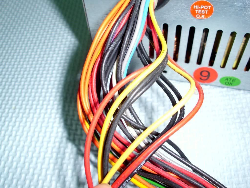

輸出線材相當纖細

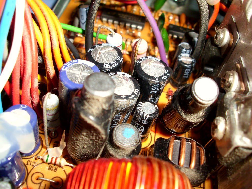

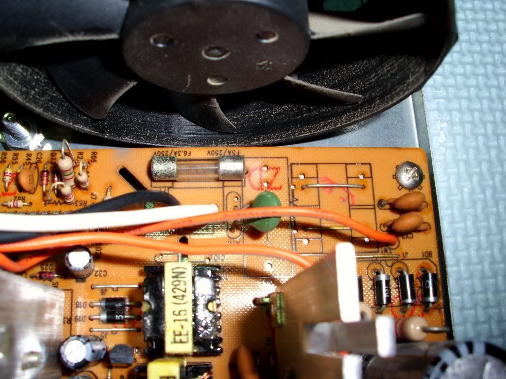

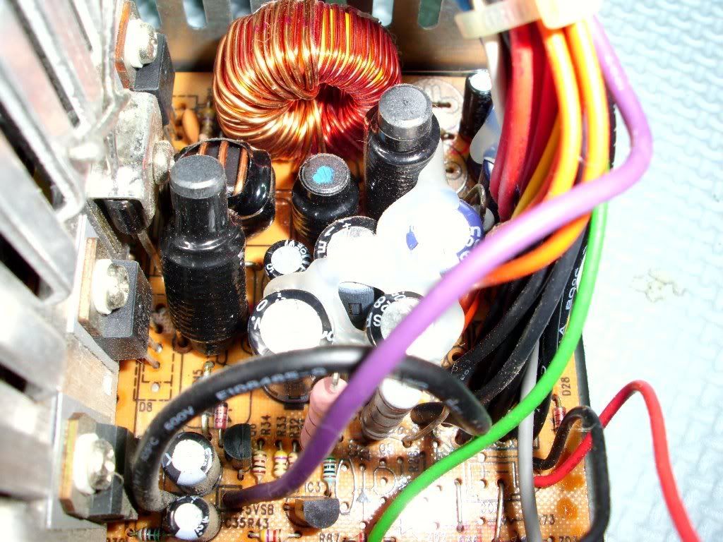

開殼空照,相當稀疏的元件,可以看到二次側輸出部分爆了幾顆電容

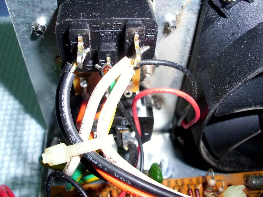

交流電輸入端,焊點處無絕緣,沒有Cx、Cy等電容,
板上EMI濾波電路空空如也,被省略了

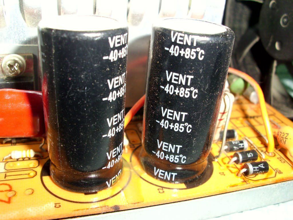

一次側採用兩顆VENT 330uF、200V、85C高耐壓電容,這廠牌名聲頗糟

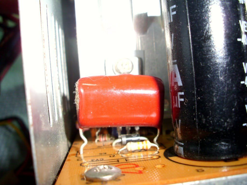

諧振電容

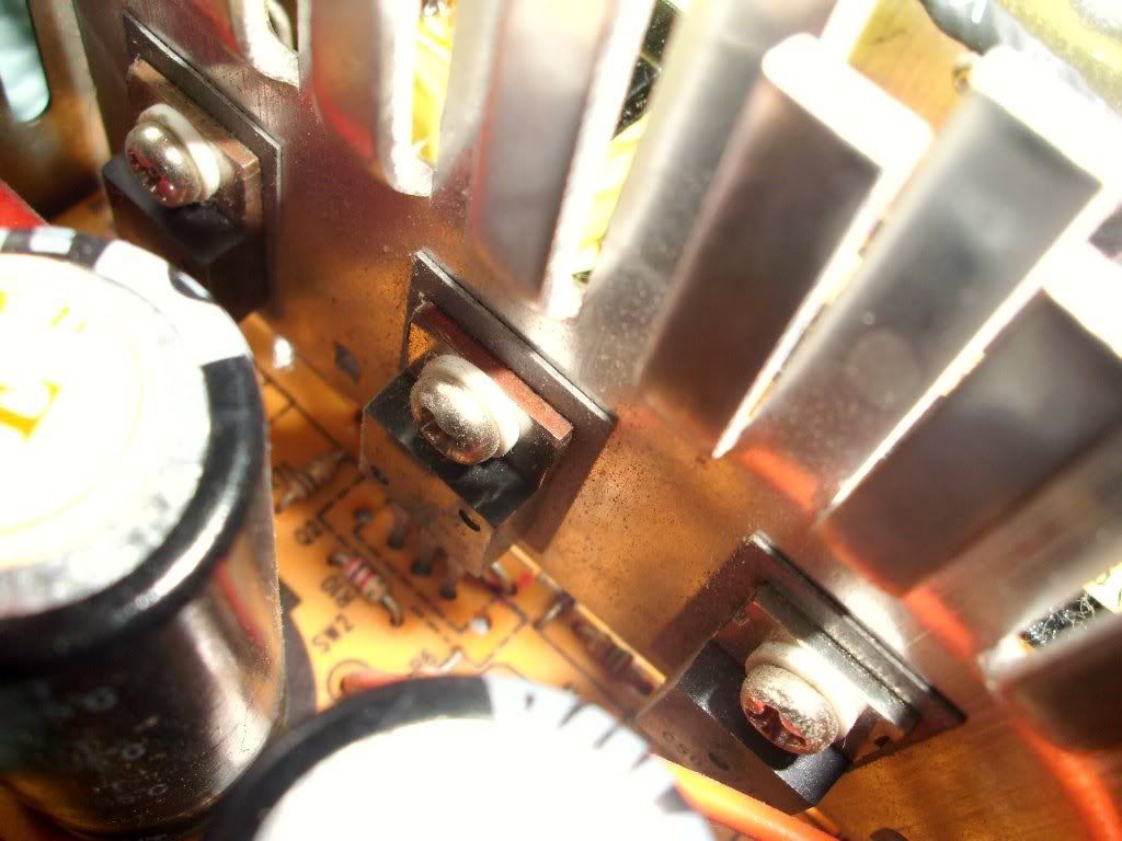

開關晶體(?)與散熱片連接散熱

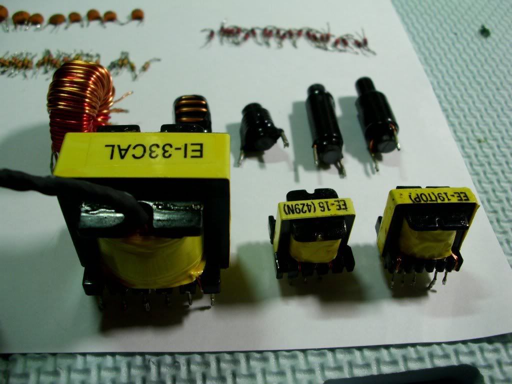

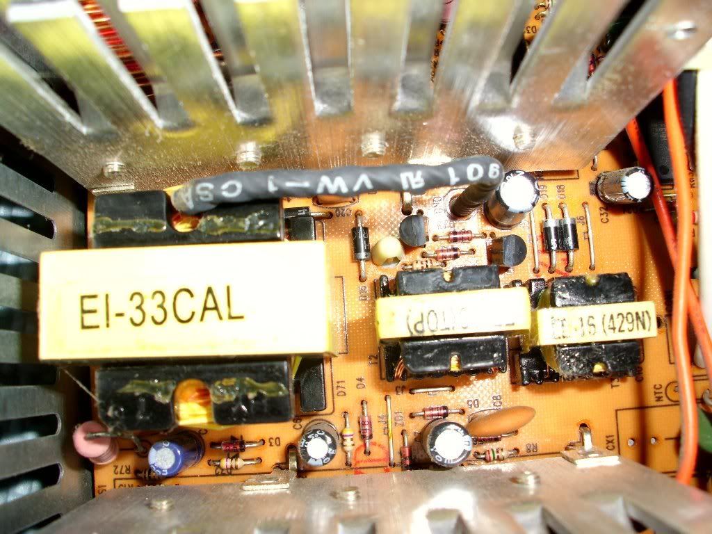

主要功率變壓器及輔助電源變壓器(5VSB),還有一顆不知是什麼

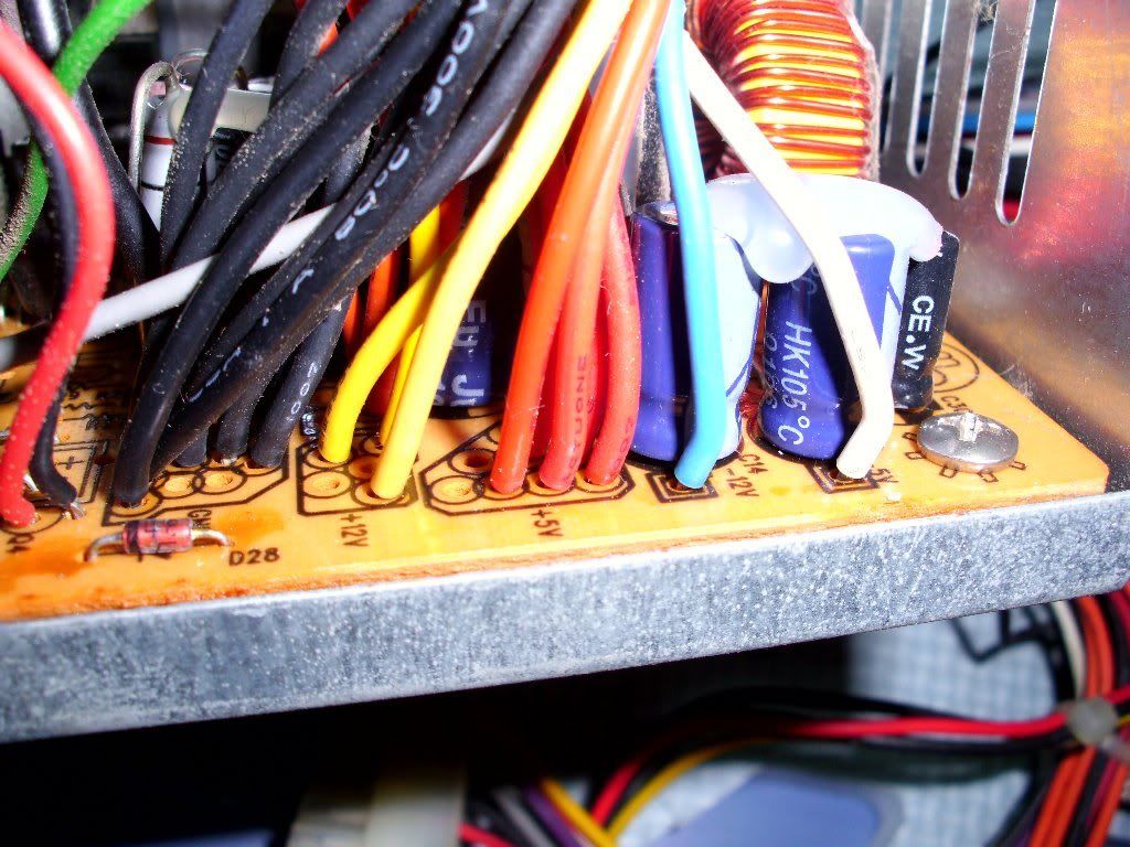

二次側輸出端使用元件,電容Rulycon兩顆已爆
輸出端電線無絕緣套保護

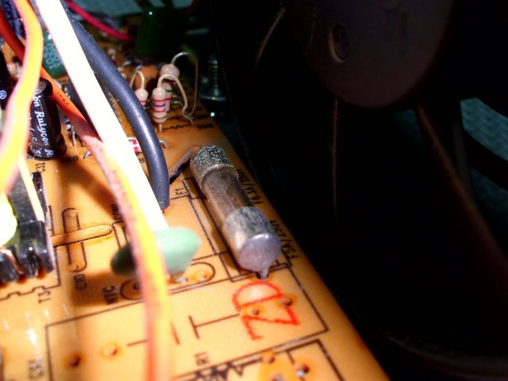

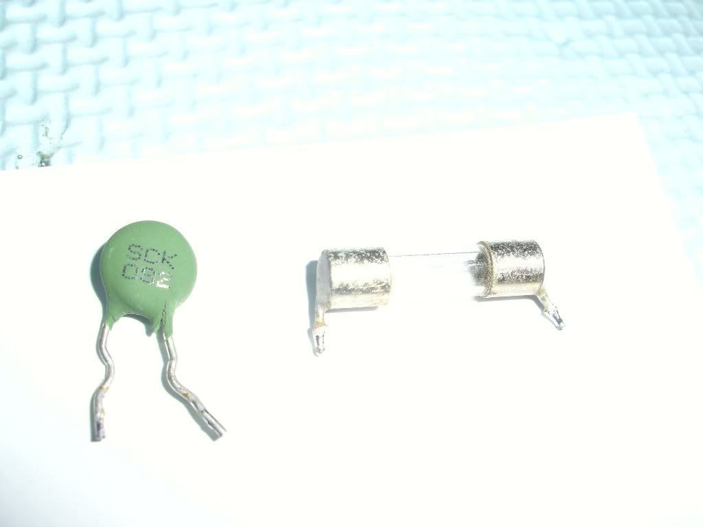

保險絲採一般未防爆型

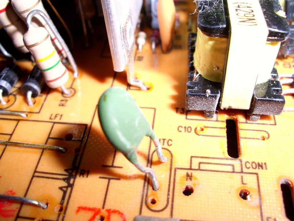

負溫度係數電阻,用以保護其他元件受到大電流或突波的傷害,
和其他廠牌power相比,這顆明顯小很多
二次側爆掉的電容為Rulycon,其它使用的牌子尚有VENT、FU JUN(沒聽過)

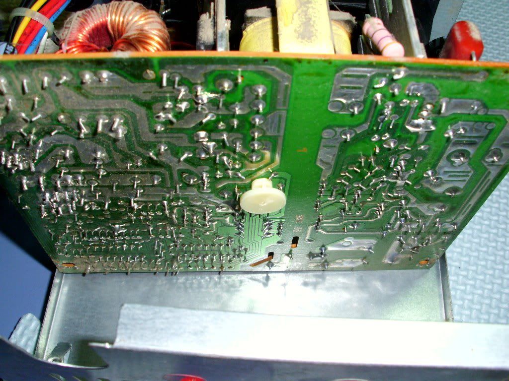

背部以塑膠挑高,避免短路

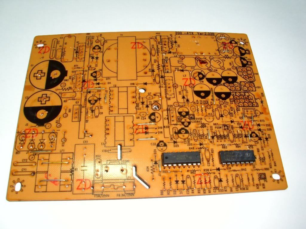

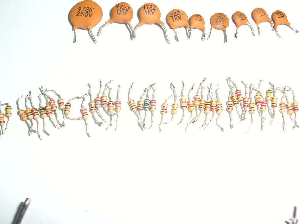

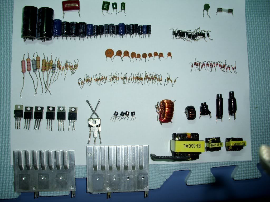

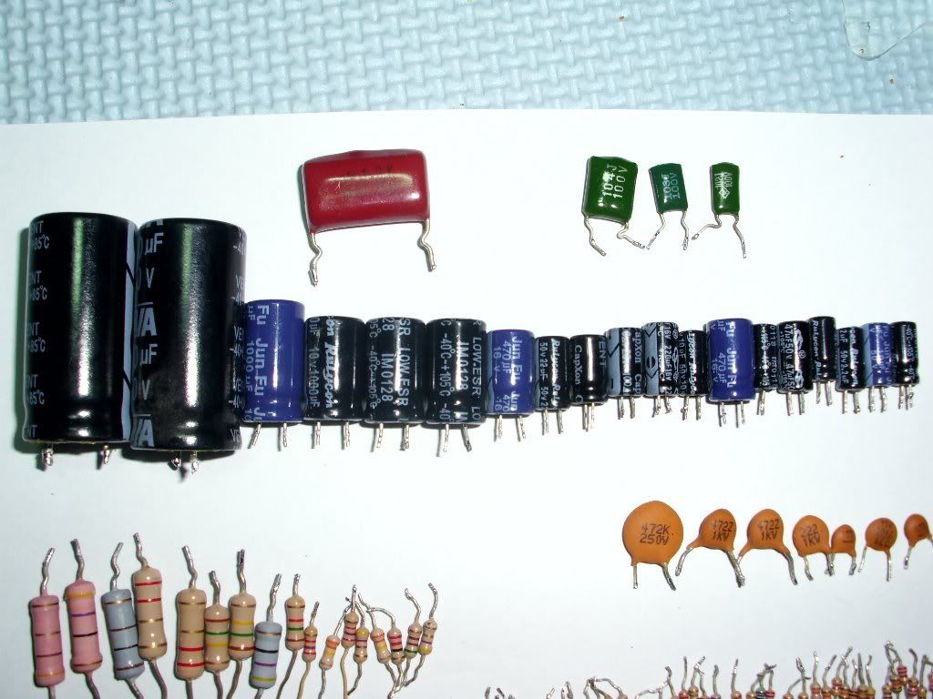

PCB全部被動元件一覽

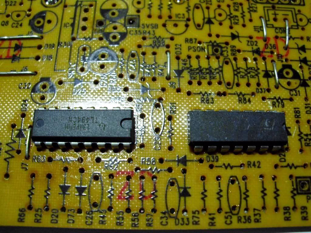

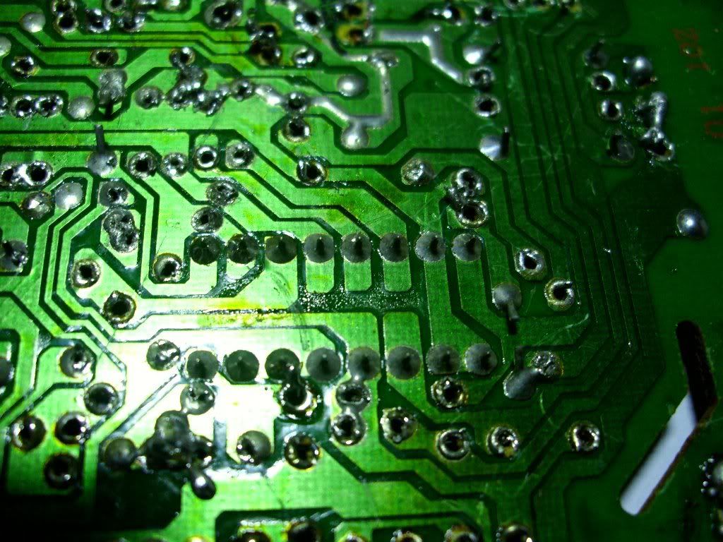

PCB板,留有兩顆主動元件,多腳不知如何解焊
所有電容一覽(VENT、Rulycon、CapXon、FU JUN)

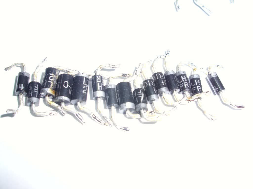

二極體

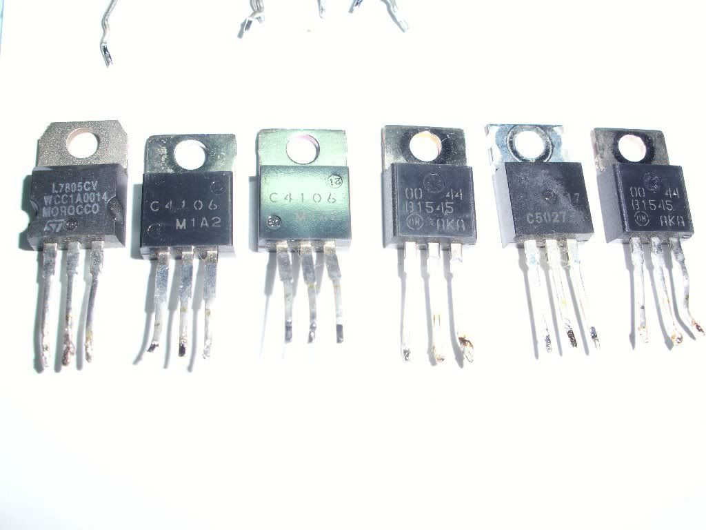

開關晶體(??)
不知道什麼
保險絲和負溫度係數電阻
Cy電容、電阻
電感、變壓器

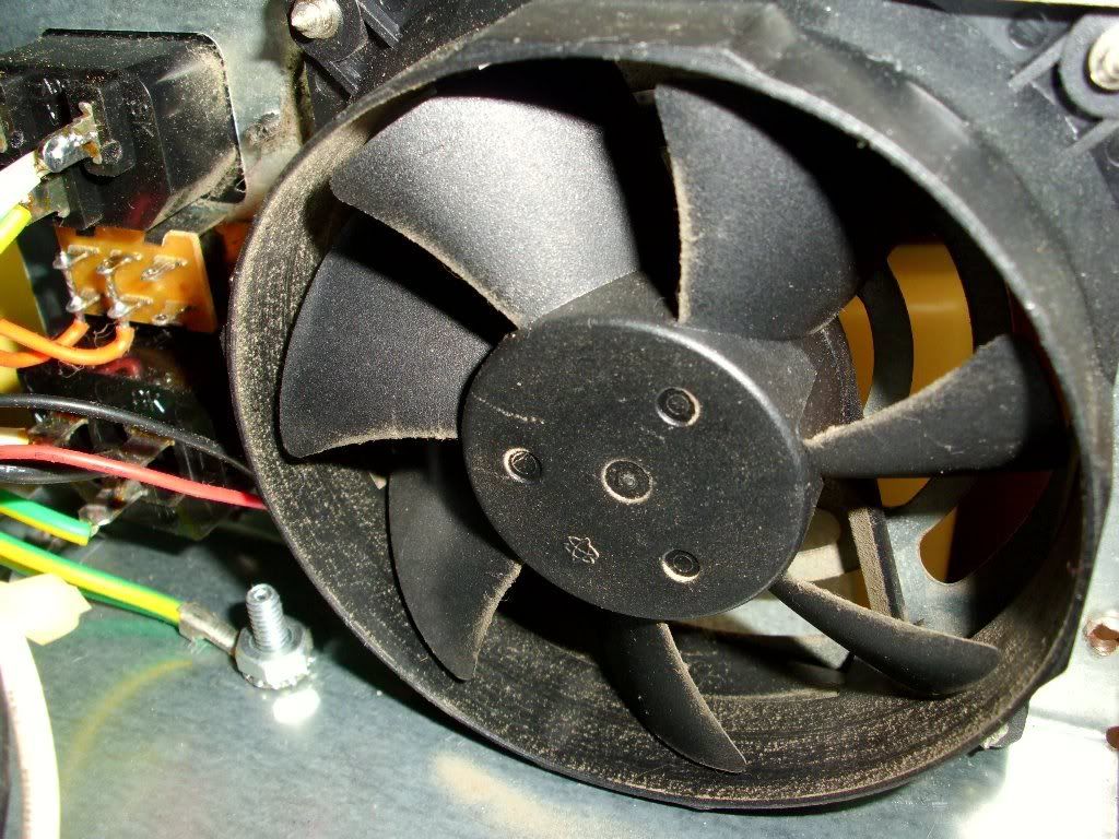

8cm風扇

2.輸出線材過細,焊腳無絕緣
3.電容幾乎都使用口碑很糟的爆爆牌電容

2.IC(主動元件)腳數很多,很難解焊,有無方法或特殊工具可以協助嗎?
1.因為輸入橋整用四顆二極體取代了
2.使用吸錫器

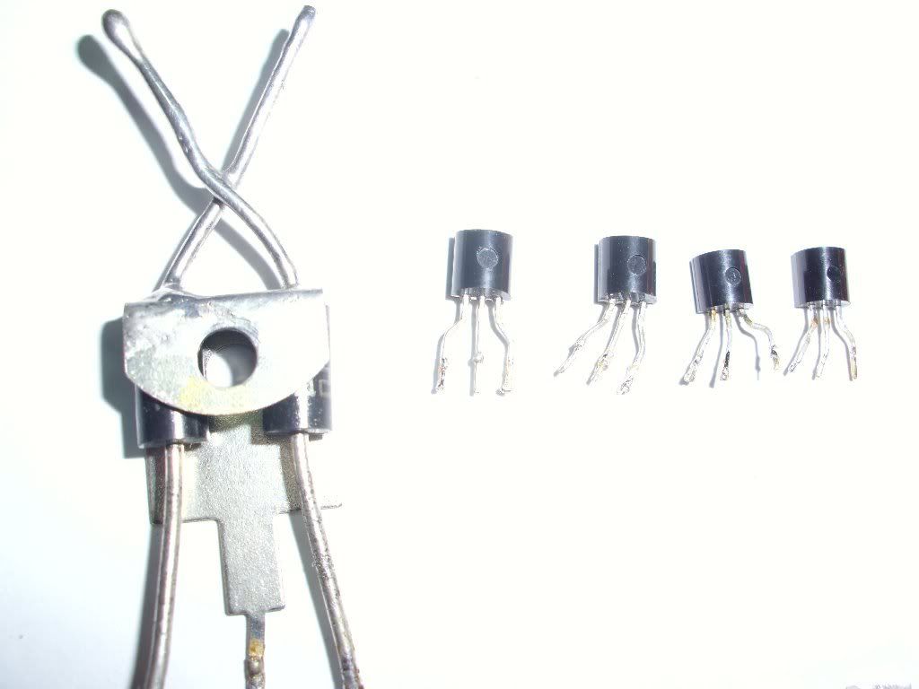

這是很典型,以TL494為基礎,使用雙接面電晶體(BJT)作為開關的半橋式電路,圖七的電容不算是諧振電容,是串聯耦合電容,另外有兩根長長交叉的元件是二次側整流元件,正規應使用單顆雙包裝共陰SBD,但這裡使用兩顆單支二極體組合,目的是為了省成本

VENT不是廠牌喔~~~富之餘 才是
熱風槍吹一吹就可以輕易取下了.

L&C 這個牌子是很危險的 POWER 之一,壞掉的時候常常都會連其他零件一起燒掉。
所謂的要死大家一起死的 PSU
感謝狼大的解說~~
想再請教一下,照片最左邊的元件也是開關晶體嗎?看起來有些不同...

想要練習焊/解焊技巧,目前技巧還很差,每天會花30分鐘練習,
另外焊下的零件堪用者可以當維修備料用...
