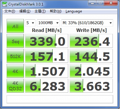

最近拜讀vxr大大的文章,買了H700回來(1G NVC)
目前接了三顆 WD EALX 1TB run RAID5
Strip size 256KB, Read ahead & Write back
用CrystalDiskMark測出
現在有幾個問題不太清楚
1.沒接BBU忽然斷電時這樣的設定會使的正在寫入的資料不見導致RAID崩壞嗎?
2.如要開啟Cachecade是再接一顆SSD上去就好了嗎(目前系統碟是用7k3000 1.5T)??
用CrystalDiskMark測出
http://2.bp.blogspot.com/-PUkZuJrXH...5%2590%258D.jpg
現在有幾個問題不太清楚
"1.沒接BBU忽然斷電時這樣的設定會使的正在寫入的資料不見導致RAID崩壞嗎?"
正常情況...不會...!!!
"2.如要開啟Cachecade是再接一顆SSD上去就好了嗎(目前系統碟是用7k3000 1.5T)??"
為什麼你想做CacheCade??
