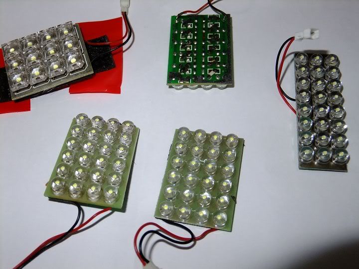

汽車百貨買的LED 燈要怎麼修?
汽車百貨買的一個不到40 元吧, 就各買了幾個回來玩,
有的撐了好久, 有的用一陣子就開始忽明忽暗, 最誇張的是開關一次後就死掉了,
以忽明忽暗的情況來研判應該是某個地方接觸不良, 這可以修吧?
想修好拿來當小夜燈用.

有沒有背面的圖呀?
下面那兩個看起來像沒加限流電阻, 只是單純的4顆串在一起 .

上排中間那個就是背面圖囉, 看了一下應該是這樣的電路:
正極 - LED - 限流電阻391 - LED - 負極
其它款都差不多是這樣的設計.

這種東西就只有線路和led...
把背面的焊點全部重焊一次就OK了~

40元?台幣?
真便宜~難怪壞得快?
看哪顆led壞~換一顆上去吧?

哪買的?40元很便宜,忽明忽暗可能是LED高溫燒壞了或是焊點跟接頭接觸不良。

就一般的汽車百貨買的, DM 上常會出現這種吸引客人來店的便宜貨.
重焊過了沒用, 但LED 應該還沒壞, 因為偶爾還是會復活發亮一陣子.

用電表量量看電路板的銅箔線路 ,應該是有要斷不斷的....

剛算了一下,用13v計算,限流電阻約330歐姆,用390歐姆更好
怎還會燒....???
網拍高亮度的一顆大都4元。40元一組還真便宜,只是亮度大概....

有些品質不良的LED,因內阻異常,會在串聯時成為故障的主因
