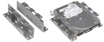

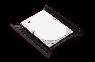

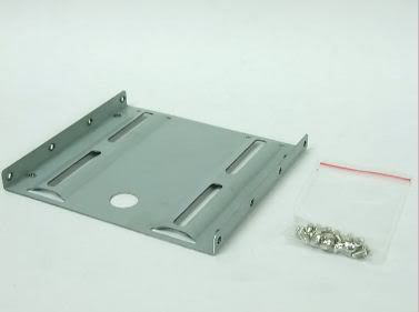

於是上禮拜偷閒上網找了一下2.5吋轉3.5吋的方法,發現原來這類周邊還真不少,從最簡單到高貴的一些貴家私還真不少:
這一組60元
這一組299元
這一組240元

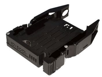

這款3.5吋轉接架有防震功能,要價250元,一次可以裝兩顆而且固定的時候透過特殊的設計還可以免工具固定

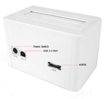

對於常常拆裝硬碟的人(像小弟我),或許抽取式硬碟外接座也是個不錯的選擇,除非是當行動硬碟用,純粹方便性,否則作為系統碟用的話,通常需要選擇具eSATA介面比較合適:
這樣一組要價790元,支援eSATA跟USB2.0,比剛剛當傳轉接架貴了一倍以上。

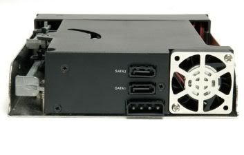

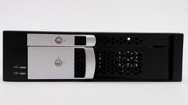

5.25吋的硬碟轉接盒,它同時具有硬碟支架(可安裝一顆3.5吋及2.5吋硬碟的空間)、方便抽取、基本防震和原生SATA的優勢,最大的缺點是...有點貴!線上購物的價格差不多都將近1200元,但沒辦法,自己就是龜毛又挑剔的個性,牙一咬還是抓了以前當編輯的朋友衝去光華找店家買了,入手價1150...

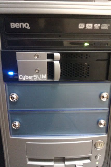

開箱就免了,買回來我也管不了那麼多,拆開機殼直接給它鎖了上去,就是四顆螺絲固定在5.25吋光碟機的下一格,不過還是借張網友的圖給大家看:
它的背面就是兩個SATA介面,加上一個大4Pin電源,旁邊還有一顆小風扇可以幫助硬碟散熱。

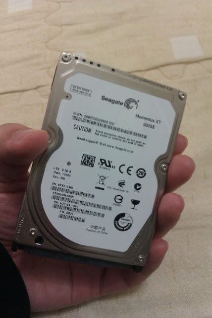

把我的Momentus Xt自電腦上取下來...

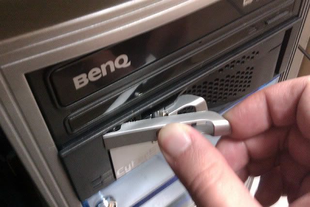

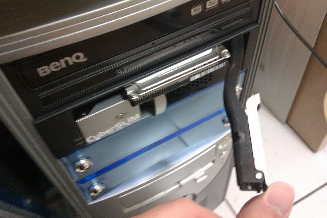

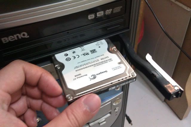

打開硬碟轉接盒的閘門(2.5吋硬碟在上面)後推入
把固定用的閘門關上
記得固定...完工!

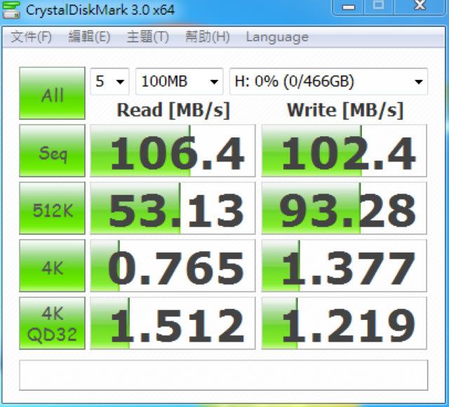

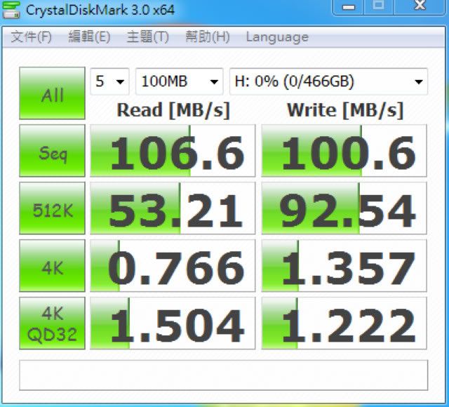

最後實測效能讓大家看一下,改裝前跟改裝後,效能一樣沒有太大的差別...
這是原本沒有用硬碟盒
這是用硬碟盒後的速度,若真要說其實還是慢了一點點,但就當換方便性跟美觀吧!

最後補一張上機工作照
這樣的應用雖然價格貴了點,但我還滿滿意的,以上就分享給想在電腦上使用Momentus Xt或一些SSD的網友...希望對你們使用有幫助囉!
