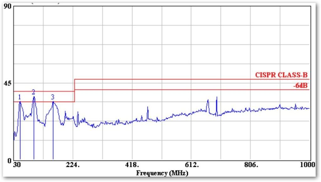

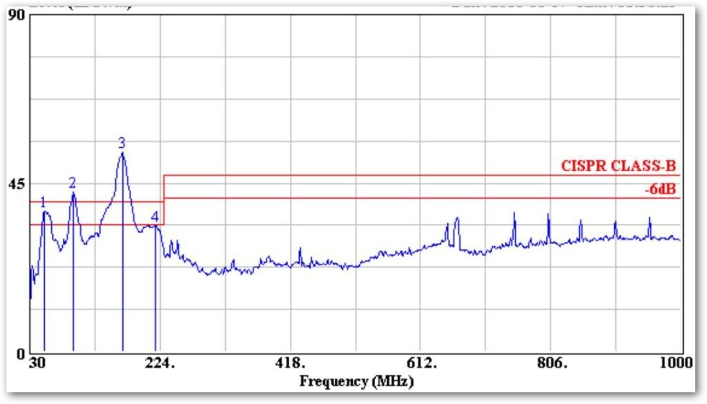

底下這張是天線水平圖
底下這張是天線垂直圖
簡單說明一下,
這是測試電磁波會出現的圖,
最上面那條紅線是法規規定線,
第二條紅線是法規線以下6dB。
啥咪,
我才剛把電源打開啥都還沒接還沒測試,
就給我出現聖母峰是怎樣,
這種東西要怎麼用阿?
真不知道這東西當初是怎麼通過法規的,
還是沒做報告就直接拿出來賣了?

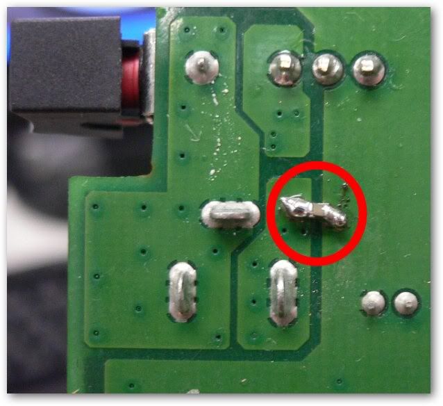

雖然無奈但還是得想辦法解決,
只好把外殼拆開,
看裡面的電路板有沒有可以動手的地方。
因為是外購的東西,
電路版已經被做死了,
所以只好用音波刀割開表層,
在電源和地之間上了一顆0603 104p,
(時間很趕做工粗糙,焊接高手請勿嘲笑謝謝!)
焊接的圖如下:
再把東西組合回去,

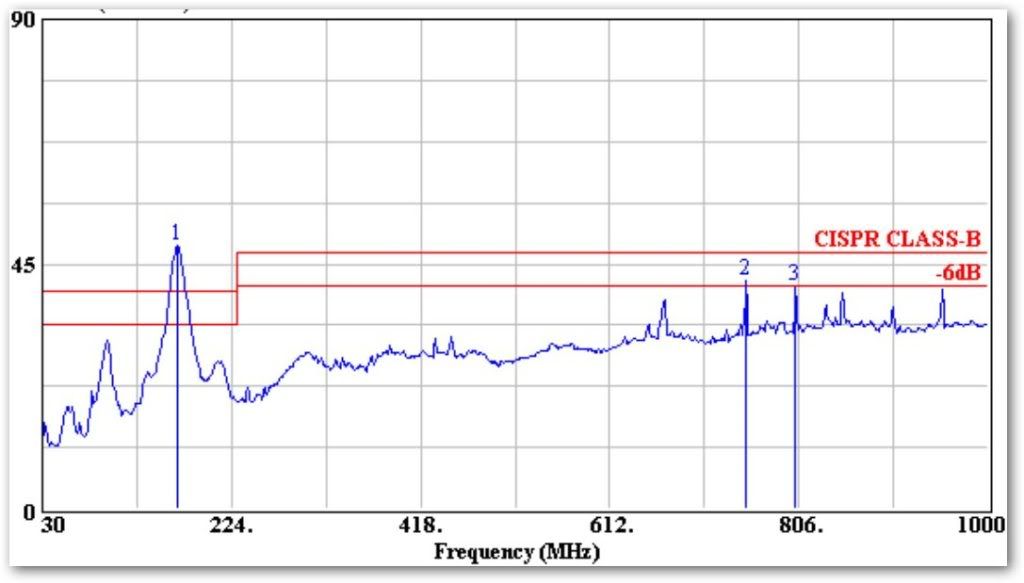

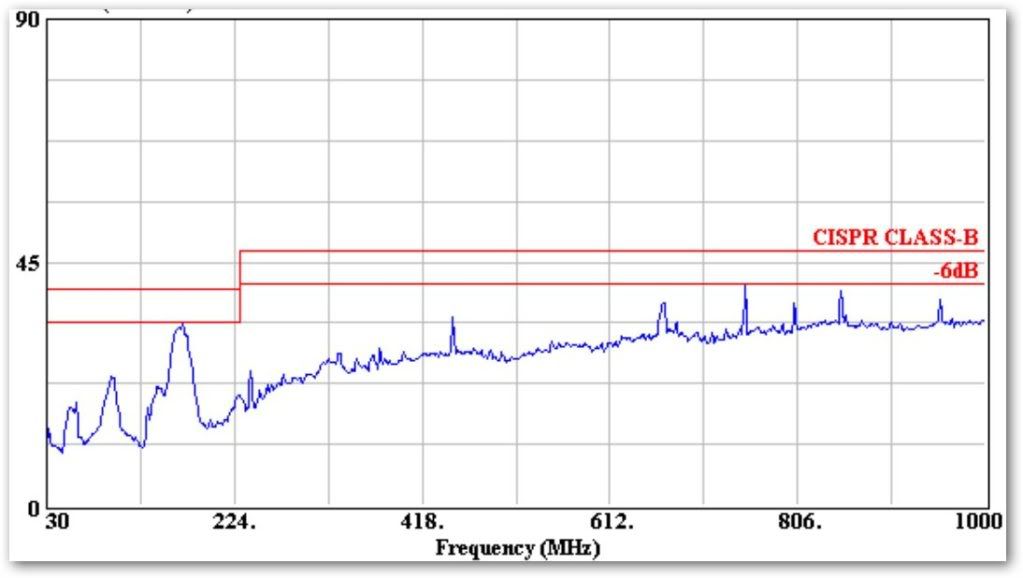

丟回房間轉轉看。
底下是天線水平圖:
底下是天線垂直圖:
雖然只是上個小小的元件,
也花不了多少錢(幾角?)
但由圖中可以看出電磁波已經有大幅度的改善,
已經達到法規限制線以下。
不過,
老闆如果那麼好打發就不叫老闆啦,
目標是Full Loading要在第二條線以下,
看來得花點時間搞定了。
