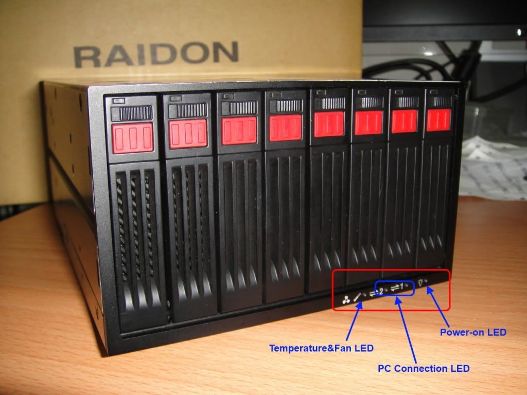

請問你是在問哪一款cage??
是M28SAB??
還是下面這款
舊 2011-11-12, 08:47 PM #7
vxr離線中

請問你是在問哪一款cage??
是M28SAB??
還是下面這款
http://i666.photobucket.com/albums/...5d/DSC03154.jpg
一般機殼在 3.5" 裝置那邊
每一個格子都有一個小鐵片是凸出來的
這個沒有內軌

作者chaotommy
一般機殼在 3.5" 裝置那邊
每一個格子都有一個小鐵片是凸出來的
這個沒有內軌
你想說摺邊的部分吧...
如果遭遇到這種情況..
那確實是不行..
可以考慮選用我貼的另一款is2880-u5d....
