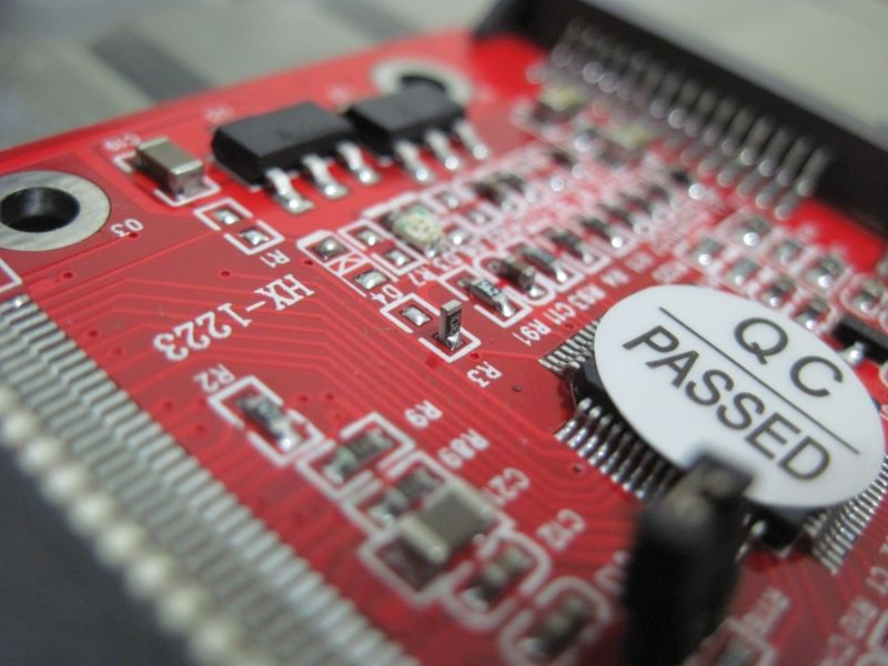

之前買的CT TO SATA轉卡,
今天拿出來測的時候發現,
圖片中間那塊東西竟然焊成直的,
請問這樣到底是有沒有焊好?
謝謝您的熱心回覆。

沒焊好+1
那個是SMD電阻

旁邊那張貼紙提醒大家,
台灣精品才有資格貼那張貼紙,
不愧是台灣精品啊.....

這個QC Passed是貼好玩的嗎....

立碑唷~
SMT沒打好,QC沒檢出
看是要找個念電子的朋友幫忙用烙鐵焊一下就可以了

夾住SMD...
溶掉銲錫(要吸不吸都可以)
溶掉的時候用夾子弄平零組件
另一邊正常焊接就OK了
如果是我會搭配吸錫器
或者用抖的抖掉電路板上錫球
然後再重新焊接零件兩端
一般二次焊不加錫容易出現空焊

這......也能 QC Passed?光目檢就不可能過,還有電測.....
