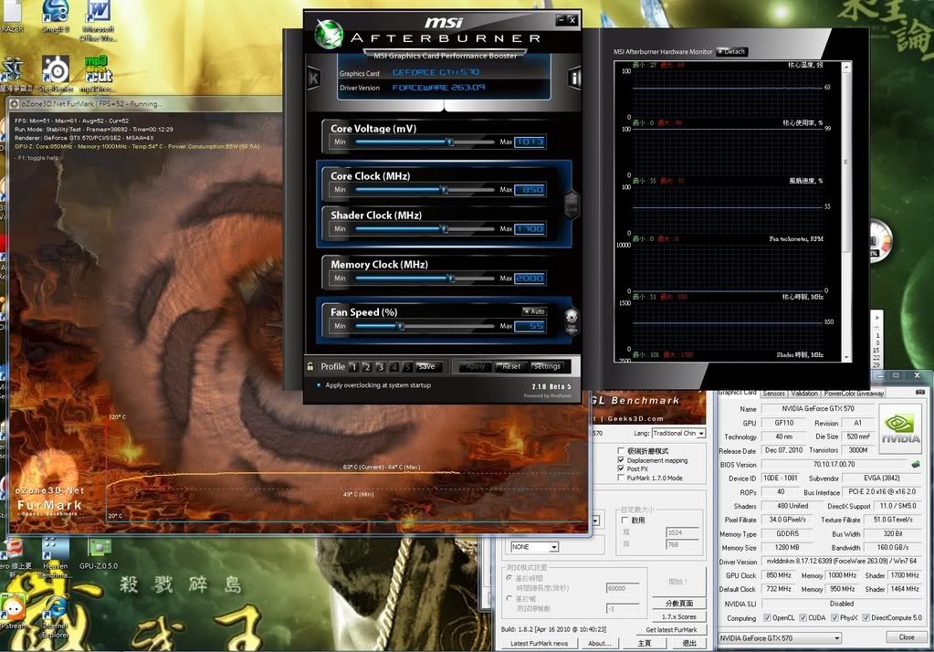

直接超至850/2000
待機溫度約在27-30度左右
直接跑Furmark
10幾分鐘後的溫度平穩的在63度左右
這樣的溫度表現已經很讓我滿意了
不過這樣當然還是不夠

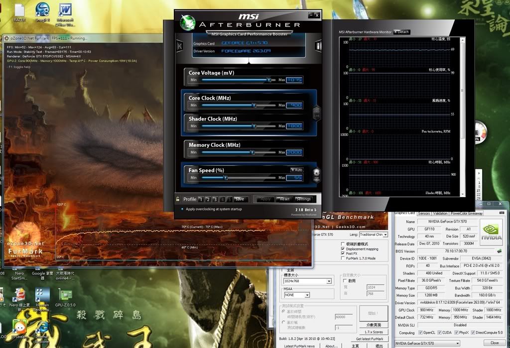

直接跑900/2000,10幾分鐘後溫到來到70度穩定
以上
