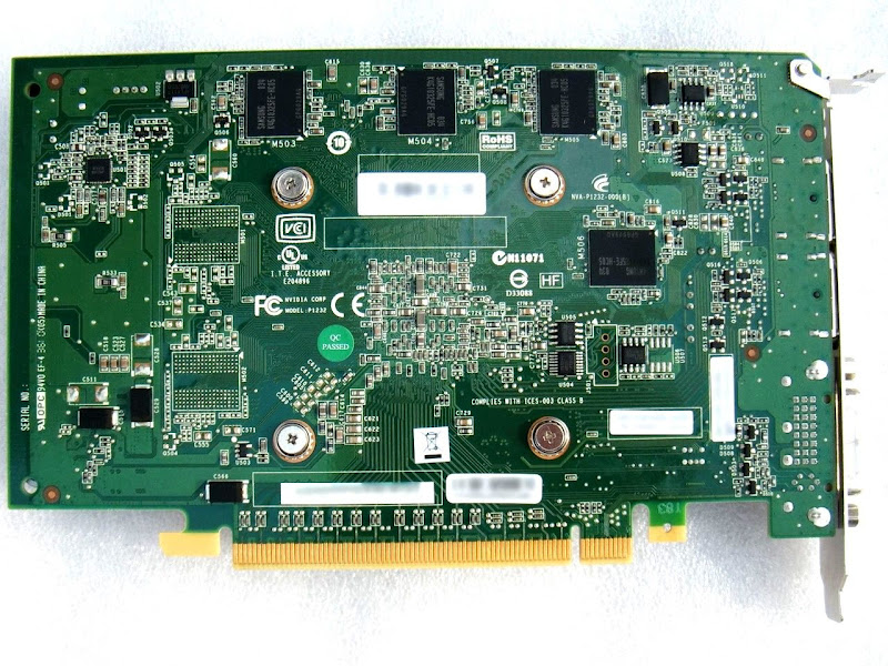

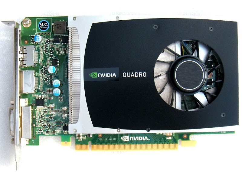

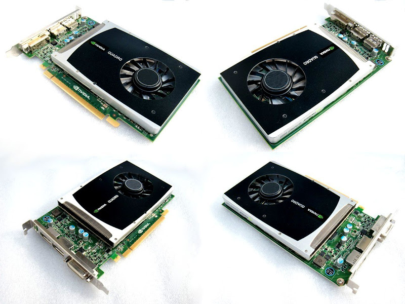

非常短小的卡片設計
一如往常,中低階的Quadro並沒有提供SLI的接口

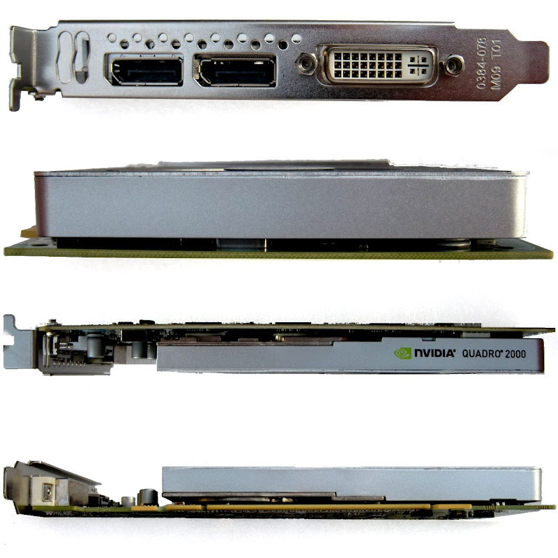

提供兩組DisplayPort和一組DVI-I顯示輸出(同時只能擇二輸出)

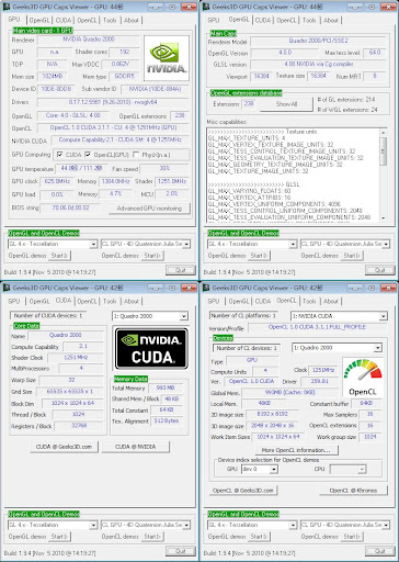

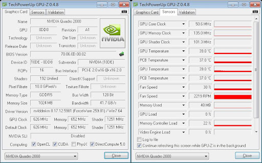

GPU-Z也還認不出核心是哪一個,不過從規格來判斷應該和450同樣採用GF106的核心晶片。

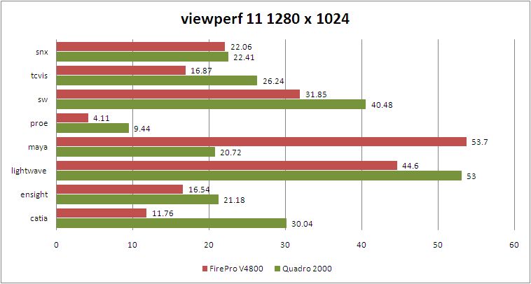

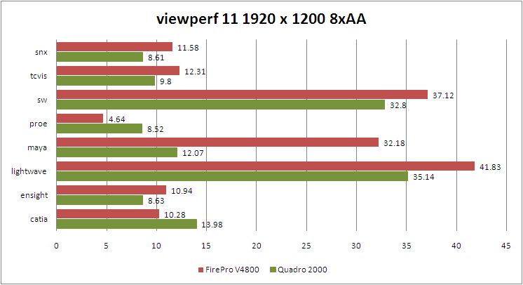

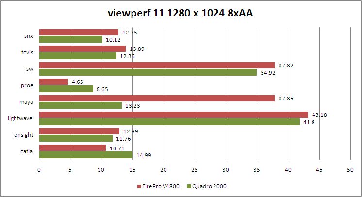

SPEC viewperf 11

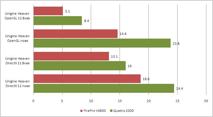

加入OpenGL 4.0 Hardware Tessellation支援的Unigine Heaven 2.1(Tessellation目前仍是NVIDIA晶片的強項)

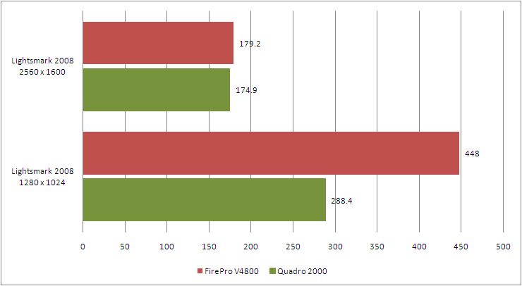

OpenGL 2.0的LightsMark 2008

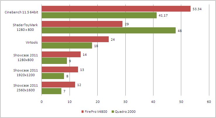

MAXON CineBench 11.5和實際AP的Virtools及Showcase 2011
從幾篇專業繪圖卡的比較,我們可以發現一個有趣的現象,那就是不管那一款的Quadro型號,在viewperf的項目都像吃了大力丸一樣的飛天遁地,而FirePro卻只有小貓兩三張得表現(在viewpwef 10的話到沒有差這麼多,不過在32/64 bit作業系統會有測試分數上的不一致情形,所以並未採用10的結果)。不過當項目一換到實際的AP來做比較時,卻發現情勢整個倒轉過來(除了Unigine Heaven的Tessellation之外),這箇中巧妙可能只有AMD和NVIDIA自己才會知道了。
若以Quadro 2000的規格來看,和450同等級的核心規格卻不需要外接電源,似乎是2000最大的賣點。不過若同樣從對手的規格來觀察,V4800卻用和V3800一樣的400SP核心,僅僅將記憶體更改為GDDR5的形式,再將時脈作一些調整,就能得到和Quadro 2000相提並論的效能表現,這個就不知道怎麼回事了。不過至少代表兩個可能性,AMD的架構技術含量比較好(直接反應在效能表現),還有AMD能夠用更低的成本打擊對手的產品(策略上的優勢)。至於為什麼會有這樣的結果,我想原因在於NVIDIA將CUDA技術大張旗鼓的導入全產品線所導致的。我認為CUDA其實根本就應該僅存在於高階產品當中的附屬或是平行的功能特點,原因有以下三個:
