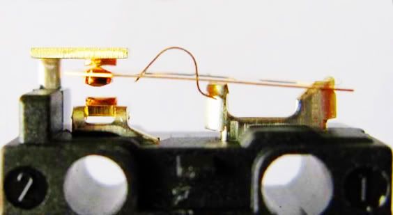

敝人都是"拆開開關清除髒汙及氧化",拆開後先用工業酒精+牙刷清除內部髒污,再用銅
油抹在接點兩端,靜待1分鐘左右再用酒精擦除銅油,這樣清潔後可以用很久,多久?不知
道,因為最早清潔過的左鍵用到現在應該有三年了,還是很靈敏。
不更換微動開關的原因是...敝人工作機用的滑鼠是非常年邁的羅技極光銀貂(用到現在應該
近10年),且OMRON微動開關不好買,網拍加上運費不如買新鼠,所以...用維修的最划算
PS.裝回前別忘了將鐵片中央圓弧處輕輕往外拉(鐵片可拆下),按鈕彈回力道會回復到像
新的一樣喔。
範例照片(實際外框樣式有差異,但內部結構相同):
此文章於 2010-12-30 11:16 AM 被 MM工坊 編輯.
