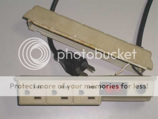

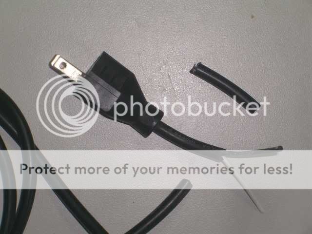

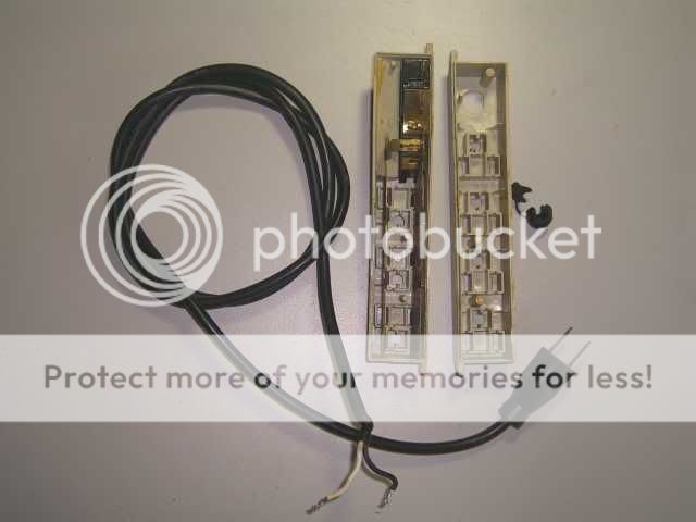

想說接地線終於拉好了,之前手上的3P電源延長線,第3PIN被人給剪了,就要來修一修,換一條新的線上去,來恢復功能一下。

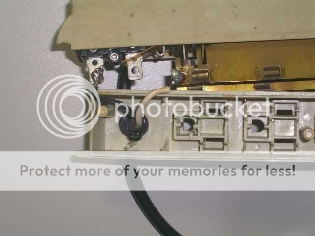

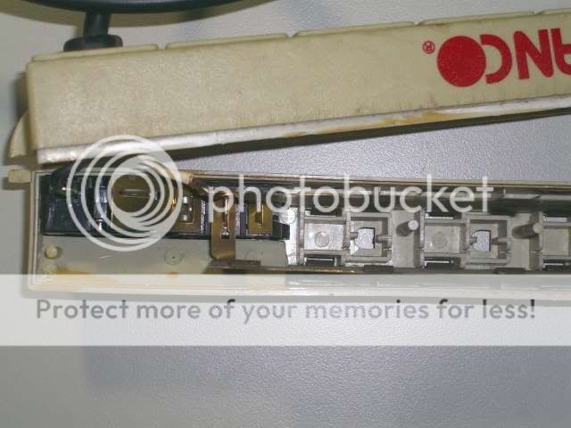

結果開刀的第一條就出問題,才在想怎麼沒有螺絲孔呢?用力一剝--開了!發現是強力膠黏上去的
一看裡面---更誇張了!
換個角度才能更清楚
我合理懷疑,那個保險絲也只是個裝飾品罷了

插頭端怎麼沒有順便來一張?

這表示第三隻腳是做假的...
線只有2心的線..

changdeng
文章: 106
根本就沒有接地線
無熔絲保險開關也是假的

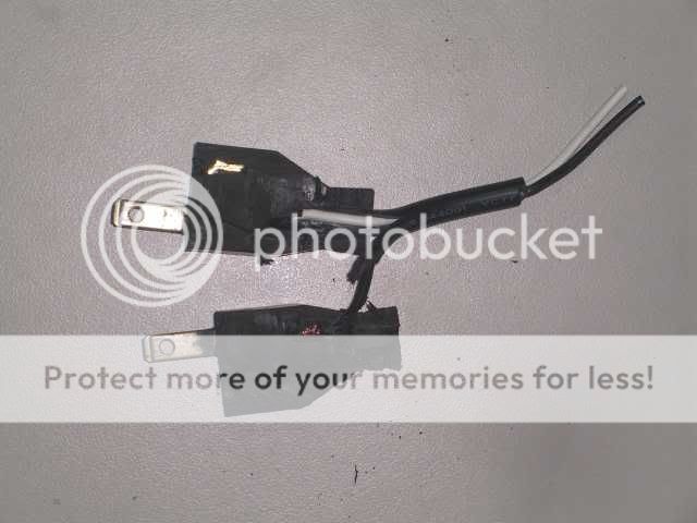

Part 2
好!就來張半身全家福吧!
班長有沒有教大部分解怎麼做?
殺魚時記得要截頭去尾,鱗片小心別噴到身上

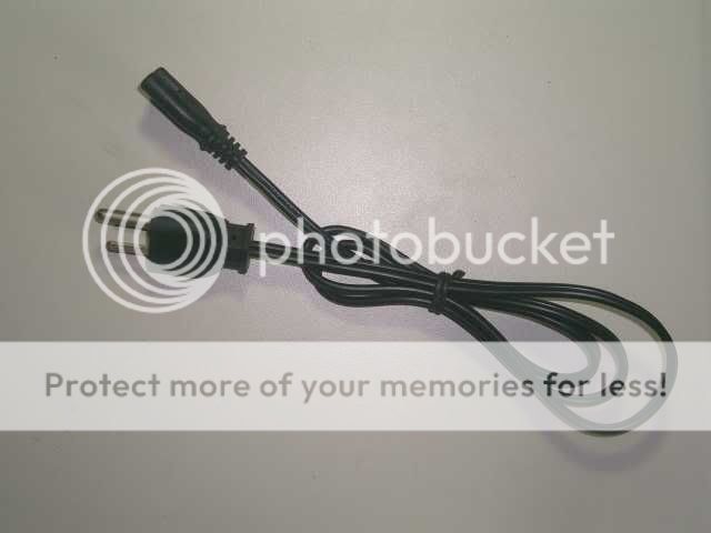

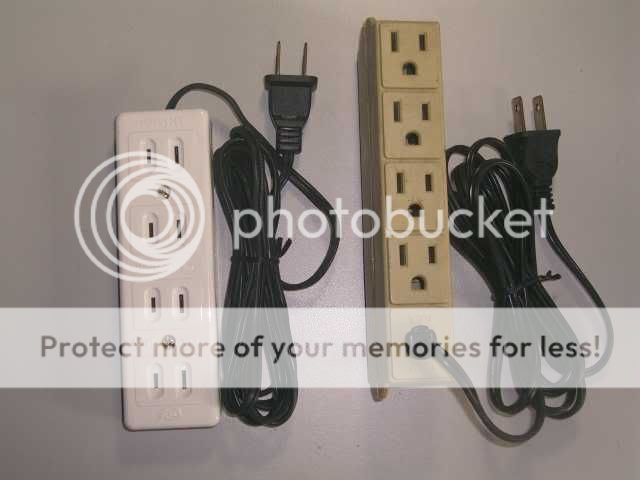

Part 3
開腸破肚篇。話說 NGC 的節目,有兩個穿白袍的傢伙喜歡拿把電圓鋸到處切東切西的,看著好用,本人也該來考慮入手一把……
士別三日,刮目相看? 別搞錯,這只是我的一個小收藏。愛作怪沒在怕人看的啦!
修復後的成品。左邊是順手搞的對照組。規格 125V/7A 其實是不太適合的說……
所以,下次要再發生機殼漏電電人,檢查項目記得多加一項「電源延伸線功能是否正常?」當然若能有台漏電警報器最好。
