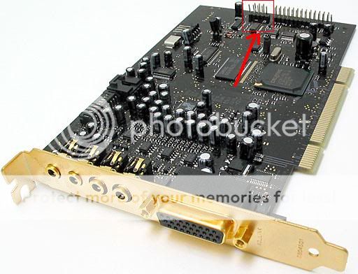

順便問一下,機殼內的麥克風孔和耳機孔的排插可以接到x-fi的針上嗎?

carage
文章: 2,931
作者roma
http://i1007.photobucket.com/albums...ma200x/card.jpg
我記得Live!跟A2時代是可以的.
X-Fi沒試過.

roma
加入日期: Jul 2005
文章: 745
報告一下,那個插坐因該是麥克風和耳機孔
but..............
他做的和一般標準不一樣,缺針腳位不同位處,因該是故意的
= =看來只有買他面板才能用

afena955
您的住址: 台中/大里區
文章: 390
1.就個人所用過的 Creative X-Fi Audio, 和Creative X-Fi Titanium Fatility Pro都沒有樓主指稱的針腳位不同的情形;個人猜測應該是 督錯洞了!
2.前面板的接口不外就是線路接法不同之 AC97和 HD Audio二種音效規格而已,愚意以為沒有正面理由故意做成不一樣。
3.正確的位置應不是樓主圖示之箭頭處,而是在它右邊較寬處(似乎又再分為 AC97和 HD Audio, 左右邊各一組);若是沒有說明書或是懶得翻閱查看,音效卡上針腳旁通常也會有極小的文字標註該針腳係供何種用途,建議再詳予檢查看看....
作者roma
報告一下,那個插坐因該是麥克風和耳機孔
but..............
= =看來只有買他面板才能用

afena955
您的住址: 台中/大里區
文章: 390
(續 8樓)
在下之前用過的 Creative X-Fi Titanium Fatility Pro(就是有加散熱罩的),其外接插口確是如上敝人所言之配置。
但樓主這張 X-Fi Xtreme Music,經搜尋該卡圖片來看,似乎又是不同的外接配置。若沒有 "督錯洞" 的問題,那顯然就是 AC97或 HD Audio的音效標準之差別囉;謹再提供樓主參考。
