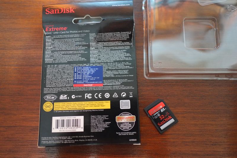

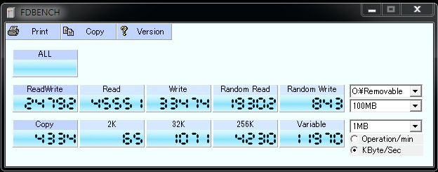

Sandisk Extreme SDHC random write 怎麼那麼低
今天中午買的群光公司貨
Sandisk Extreme SDHC 32G
USB3.0
FDbench
Read/Write 正常
Random Write 比一些老卡都還低 這算正常? 瑕疵品? 能換貨嗎?

以前的老卡測試
http://www.pcdvd.com.tw/showthread.php?t=965551
Random Write 遙遙落後很多張老卡

最近華強北 Sandisk SD、CF 高仿大舉流出,購買時建議先檢查一下產品序號,請參閱:http://www.wetoptec.com.tw/home_04-1.htm
謝謝回答 該網頁是幾年前的版本了 好像都不太一樣了

也許不是 remark, 比較像讀卡機或SD卡本身或microcontroller 問題
周老是用usb 3 讀卡機測試? 有支援UHS host? 之前測舊卡也是同一台讀卡機?
不少貼牌卡連續讀寫大檔速度看似有 class 10或以上, 但複寫小檔馬上就破功
猜想就是 controller i/o 或 nand 顆粒的差異
近年來 flash 顆粒 cost down 嚴重
早期 Sandisk Extreme 系列很多有 SLC 顆粒 後來一直改版
現在不知道是不是也改用TLC

 不好意思,因為找不到近期的正體中文網頁,不過序號的編碼的原則都是一樣的,唯一不同的是近期的卡在日期與製程間多了四碼批號,其餘與先前編碼方式相同。
 在深圳,市售新帝記憶卡幾乎百分之九十九都是假的,不只李代桃僵的很多,超標擴容的更是常常碰到,就連代理商雷射標籤都有假的,唯一比較少偽造的只有產品序號一項,因為這東西比不顯眼 (不拆包裝看不到),少弄這個可以多賺五毛錢人民幣。
 您這張 SD 是台灣群光代理的貨,俺很好奇台灣代理商的標籤也有假的嗎?

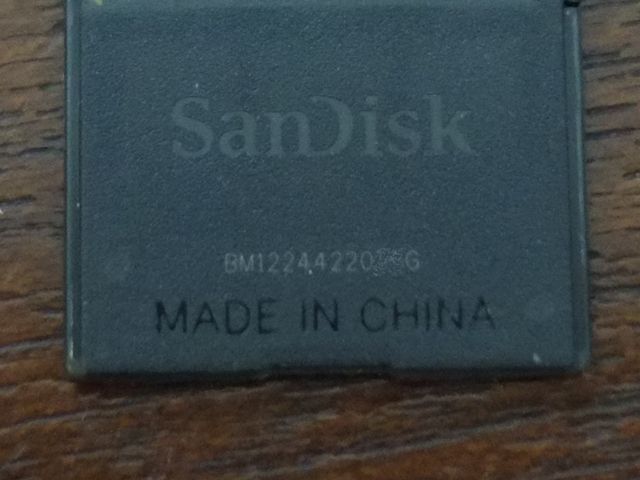

有序號但容量已超過 4G, 該網頁沒寫英文代碼
(最後G的前面是兩個數字馬賽克)
根據 http://www.wetoptec.com.tw/home_04-2.htm
四個特徵都符合真卡
我是在攝影器材店買的 應該是群光公司正品

會不會是讀卡機跟UHS-1的相容性問題?
話說這張都明白寫了for Photos and Video,也許Random Write不是設計上考慮的重心吧...
現在不知道是不是也改用TLC
用了四台讀卡機 (一台USB3.0) 結果 Random Write 都差不多
目前沒有 UHS-1 讀卡機可測 (USB3.0那個不知道有沒有支援)
舊卡重新測試 Random Write 還是比這張高很多
Extreme Pro UHS 16G 那張 Random Write 也是兩千多
不知道 Random Write 主要用途是?
