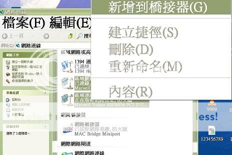

1. A電腦兩張網卡點新增到橋接器
大概不到10秒 B電腦就可以透過A電腦的第二張網卡上網嚕
接法如樓主所述那樣
A-1網卡
A-2網卡
B-1網卡
其中A-2網卡和B-1網卡拿一條網路線連接即可.
