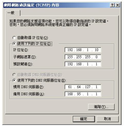

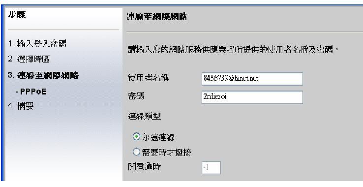

1.然後開2104的PPPOE
2.設定IP如下
3.再來用NAT SETUP開PORT
想請問 現在到新的地方 我2104設定要怎樣改
按照我的猜想 房東說直接插就可以用 所以他的主機已經設pppoe
那我的2104 PPPOE要怎麼設? 就改新地方網路的帳號密碼就可以了嗎?
還是直接連到我的2104再連我的電腦 設定都不用改?
TCP/IP 要動嗎?
小弟很嫩 求教於各位了 謝謝

記得一般Cable都只要調成"自動取得IP 、DNS"就可以上網了
(pppoe是ADSL在用的,Cable好像都直接配發浮動IP)~若是有接IP分享器更是如此囉~自己家裡、租屋處都是用Cable。

CABLE 上網不需設定分享器的,都設成自動就好~

感謝各位的回覆
因為我要跑 驢子 BT 所以還是需要2104的使用
<我怕cable的機器撐不住 加上還要開PORT>
至於房東方面說因為這邊是光纖 加上還許多房間沒租出
所以他說可以先隨我使用P2p 等有影響他人再不要用
所以我想問的是 我的2104要怎麼在這種CABLE的情況下設定
有請各位解答了

若跑驢子 BT 到cable數據機都撐不住,那在cable數據機後面再加一台2104就會撐得住
嗎~? 這個我就不太清楚(但個人認為不會)。
基本上CABLE若提供多台電腦上網,ISP配給你們的都是浮動實體IP,每個房客都有一個
實體IP所以沒有開PORT的問題,除非房客數量多於ISP配發IP的數量。
另外跑P2P自己要懂得自制,不操到別人連上網都有問題就好,我是有在cable數據機後面
再加一台分享器,不過是用來封不顧別人上網權利的房客~讓他可以上網但p2p的通訊埠都
封(我連房東也封過),雖然房東升級頻寬,但連線沒有自制還是塞,最後才出此下策。

沒有用啦... 加幾台都是房東那台數據機倒楣...
不是對房東裝傻帶過 , 要不就是自己再申請一支電話...
要不申請Cable...
