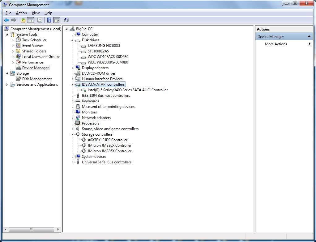

請教各位關於M3F開啟AHCI後硬碟不能熱插拔的問題~
想請教各位高手大大~~
在下買了Maximus III Formula~~
在Bios里已經開啟AHCI~~但硬碟還是不能熱插拔~~
右下角沒顯示有硬件可以移除.....
是否在下遺漏了甚麼步驟.....?
再此附上一張硬件資訊圖~
此文章於 2010-09-06 08:43 AM 被 2pig 編輯.

插在ICH10R上市不會有可卸除選項的,除非插在Marvell或JMicron

那就是說ICH10R是不支持熱插拔?只支持AHCI和RAID而已?

要開啟AHCI或RAID來支援熱插拔,只是要用其他軟體幫助移除 如 HotSwap!

明白~~謝謝各位大大的講解~~
之前用AMD平台都沒這問題.....直接當USB般移除的......
