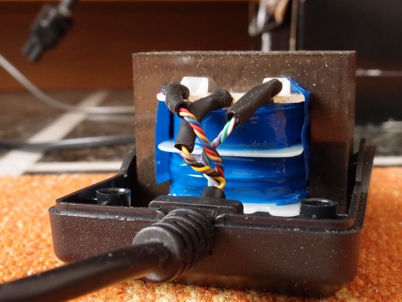

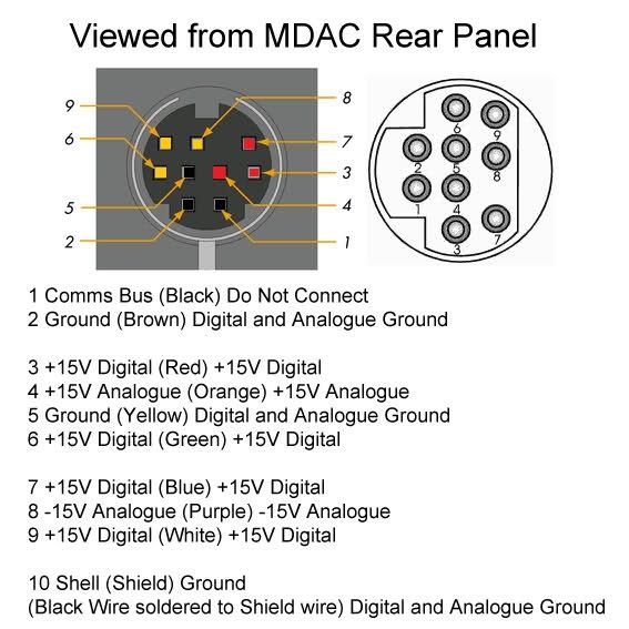

這兩張圖對照著看,才能區分要怎麼接線,由於一開始就知道Pin1是空接,所以用網路線(八芯)
不過作完到一半我才覺得,可以用比較細一點的三芯線,接法如圖二的顏色所區分

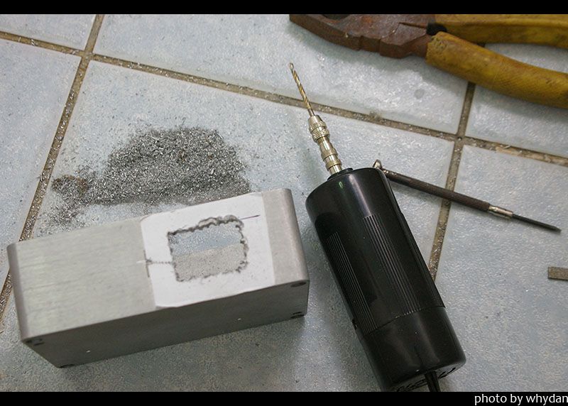

接下來就準備材料啦,這就是曾經提到的厚鋁殼,4mm厚,抑震效果十足,加工困難度十足
再來就人體CNC(誤),這是陣亡的小電鑽,拍一張以茲紀念,後來拿大電鑽重新再開過,開的很醜

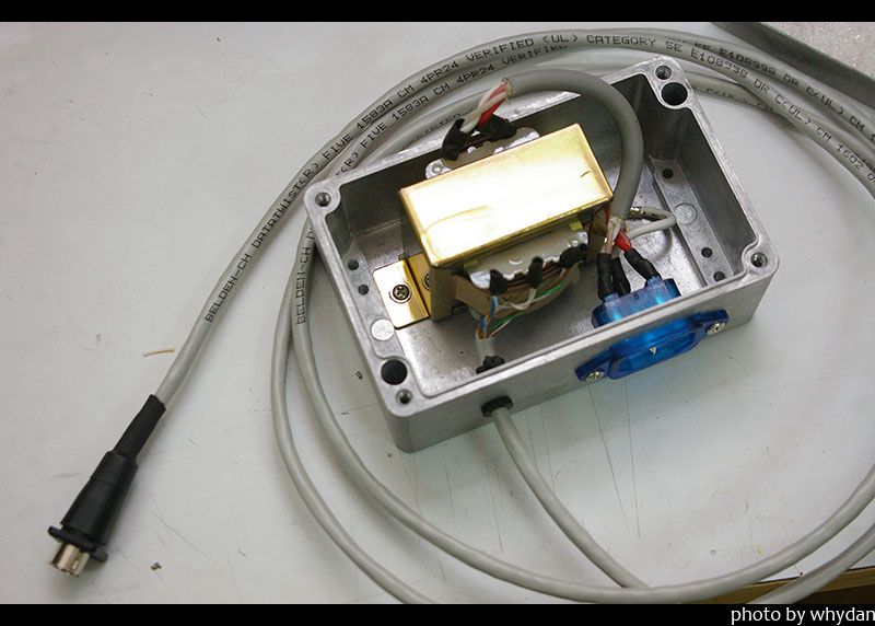

接線就不多談了,沒什麼技術可言;AC頭用ACT鍍銠頭,外線用BELDEN網路線,接頭額外處理

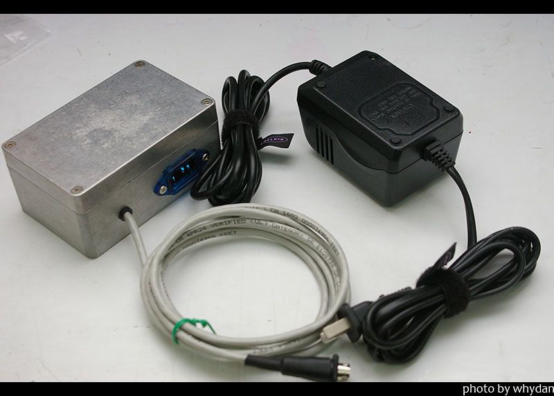

新舊伙伴交接囉,改出來的成品好壞就由zorro1111兄收到後再發表感言囉

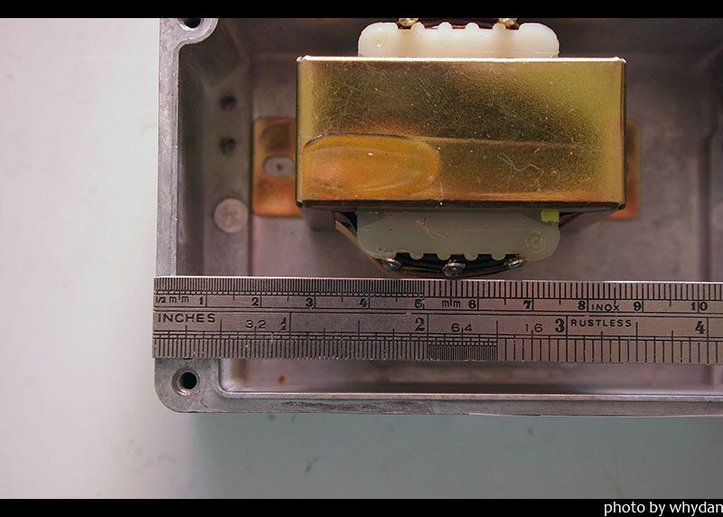

原有的變壓器標示220V/14.2V,空載電壓15V,加上負載後掉到13.4
買定製的變壓器,標示110V/14V,空載電壓15V,負載後14V,單就電氣特性來講定製的好一點
只是通通作完後,某天夜裡我睡到一半才想到,定製那顆的SIZE可以直接替換原本的變壓器
有點白作工的感覺,Anyway,來談談這台DAC吧
