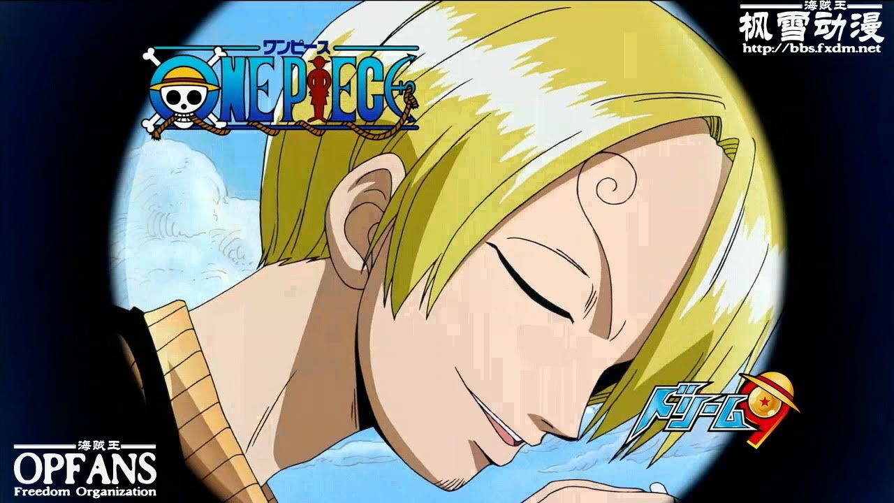

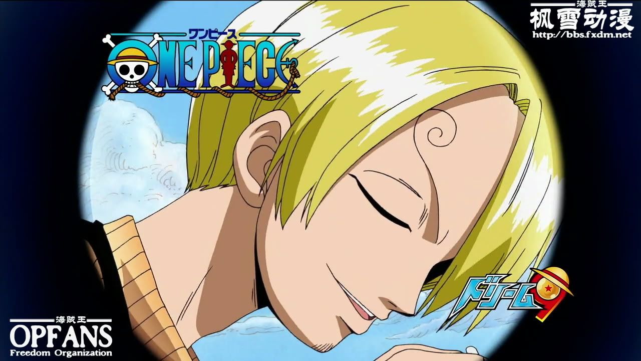

為什麼硬解會解成這樣?
最近忽然覺得看影片畫質都變好差,想想似乎是從我改成用硬解開始變成這樣。今天試了一下,發現果然是硬解的問題。不知道有沒有其他人遇過?
VGA: 8800GT
VGA driver: 257.21
Player: PotPlayer 1.5.22243
硬解
軟解 (Core AVC)

能解成這樣還真的有點難度
我只能弱弱的猜會不會是H264 inloop deblock沒開
不過我不大熟悉PotPlayer
你看看DXVA解碼器的選項中是否有任何跟deblock有關的選項
把他改去預設看看
P.S.老實說我是亂猜的

作者Adsmt
VGA: 8800GT
VGA driver: 257.21
硬解
http://i196.photobucket.com/albums/.../sanji-hwdc.jpg
軟解 (Core AVC)
http://i196.photobucket.com/albums/.../sanji-swdc.jpg

CPU夠強, 還是軟解比較好.
反正耗電量也差不多.

軟解就是少問題,畫質好...
硬解不論是那個系統,都會出錯誤,問題當然可能也不是GPU
而是用戶端,不過去討論哪個環節出錯,不如直接用CPU來解免得浪費時間
硬解不是CPU跑不動才會去開的東西嗎?
任何東西都拿來硬解意義實在不高

軟解就是少問題,畫質好...
硬解不是CPU跑不動才會去開的東西嗎?
任何東西都拿來硬解意義實在不高
+1
CPU夠力就用CPU來解吧,影片的硬體加速被重視,
多是CPU力不從心時的產物,像是十幾年前的DVD加速卡;
現在應該不會有人在意DVD甚至VCD能不能硬體加速了
而且跑軟解若行有餘力,還可以再進一步強化畫質,
例如像WinDVD之類付費軟體的特殊強化功能,如升頻、
倍密或其它畫面強化,都只有把硬體解碼加速關掉時才能使用。
現在顯示卡強調MPEG-4或VC-1之類的硬體加速,
就當作是在照顧CPU效能跑軟解較不足的用戶吧。

試了一下,似乎是 AVC Level 支援度的問題,使用 AVC Level 4.1 以下或用 VC-1 硬解就正常,不過我也沒仔細測試
或許是 8800GT 的硬解核心不支援 4.1 以上的 level?
