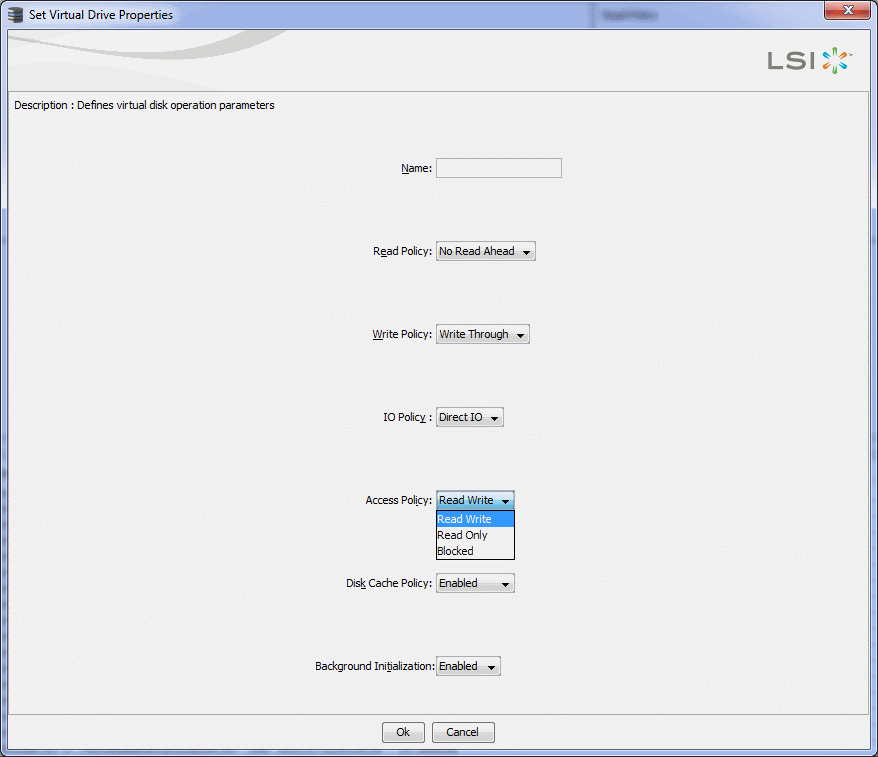

作者everspiral
不知道有沒有人成功的把那個組件移植到桌面版的系統上使用
或者有廠商在SSD上作寫入的開關
如果RAID廠商的話有做到....
那就是LSI...
可以針對Access Policy做掌控...
我不清楚其他RAID廠商有沒有實作...
因為對它們來說..
這不是很困難的設計..
此文章於 2010-07-13 08:31 AM 被 vxr 編輯.
