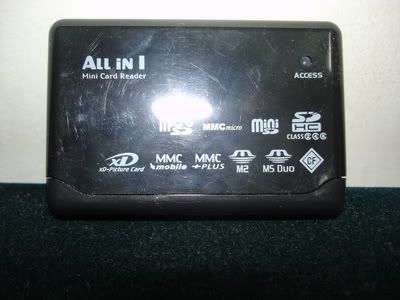

建議可以去網拍找
價位大約150以下的
多合一讀卡機~要長方型的
不要那種四四方方的~四方型的大多有很多槽.
例如: (借y拍圖)
類似這種長方型的~我幫朋友買了不少隻了~
都在150元以下~全部都是顯示一個槽而已
供參考

作者a32447
建議可以去網拍找
價位大約150以下的
多合一讀卡機~要長方型的
例如: (借y拍圖)
http://tw.bid.yimg.com/ac/1f/9b/e35...0600x0423-m.jpg
供參考

作者pcwalker
還有這種功能!
請問若插兩個槽他會自動出現兩個嗎?
不會喔 只能則一使用
剛剛測試SD和MS同時插上去 只會看到MS卡內的資料
這東西光X大批發一個好像69元而已 而且沒有你要的CF XD插槽
