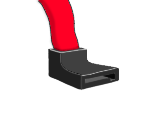

alugad/zoo
alugad/zoo的大頭照
您的住址: 台南縣關廟~
文章: 1,384
780G早已上HR-05 IFX+2500prm 8CM FAN
若真是當在這裡我將會無言
SB700的散熱問題主要是他在3870旁邊,3870多熱SB700就會變更熱
SATA線一直是我的痛,因為找不到適合的線,台南又買不到
偏偏硬碟是側裝,如非九十度的接頭側版又會蓋不起來~
話說我需要的SATA線接頭(接硬碟端)應該是長這樣
應該還看得懂吧
90度轉角要向上,但是L形防呆要向下才行
在台南真的找不到!
是有...群加的線,但我現在用的就是那個線
無鐵蓋易鬆動
而且感覺實在SOSO
但換M4A78 PRO與X2 255之前上一張版都工作正常
我在想也許還是M4A78 PRO有什麼問題...
因為人家說ASUS會偷加壓,所以BIOS中整個MB晶片的電壓我都是手動指定預設值...
這也有關- -?
此文章於 2010-03-21 08:39 PM 被 alugad/zoo 編輯.
