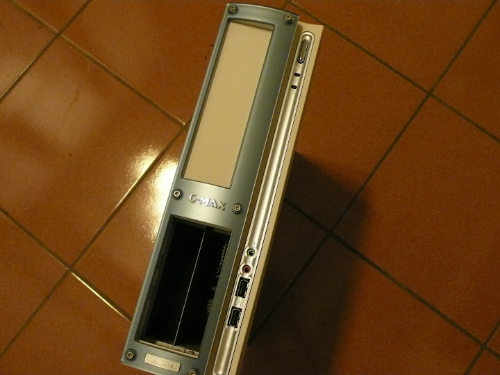

最近翻箱倒櫃清出一具空機殼,技嘉的g-max準系統機殼,當初非常喜歡它的外型所以留了下來,
配置上5.25 槽 x1,3.5 槽 x2,內置3.5硬碟架 x1
現在想用它來裝htpc,但不知道值不值得?

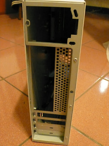

首先這是一款low profile機殼,介面卡的選擇有點傷腦筋

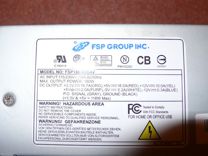

還要克服的一點是power的問題,機殼內附的power只有180w(全漢出品),雖然還能用,但是
輸出能力應該已經衰退許多,+12v也不太夠了

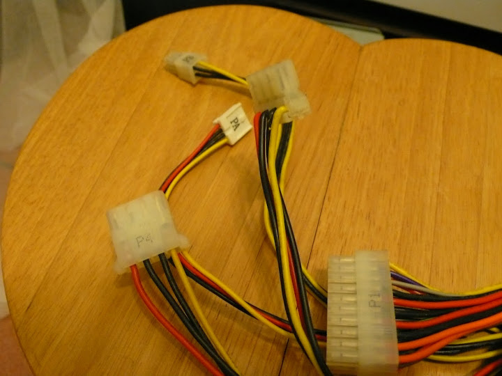

另外接頭也不符時代了,20pin的主電源,跟兩個大4pin,沒有sata電源線

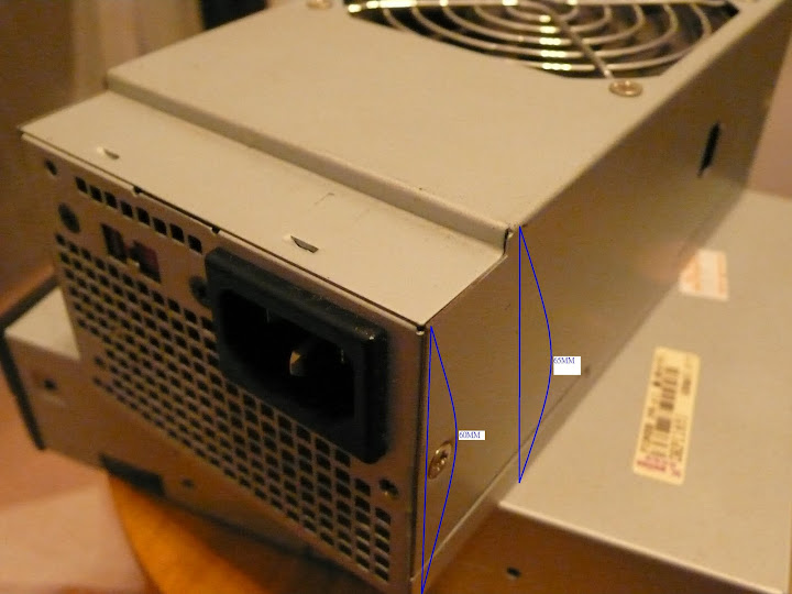

機殼power的配置不是標準的ftx,有一段內縮5mm,這問題大了....
可能必須要把新的power裡面的原件拆下來裝在舊的power鐵殼上才塞的進去

12V/10A....如果只是雙核主機+LP 顯示卡,夠了,根本不需要再重買
頂多拆開電源看看有沒有爆電容....
如果能自己把主要電容全換新當然更好
說實話,180W, 12V設定10A....這顆PSU還不算太舊

側板也開了20CMX11CM的網格孔
擔心的反而是噪音,FTXPOWER裡面的風扇只有9CM
