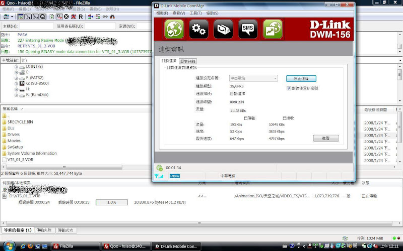

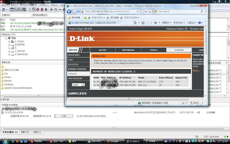

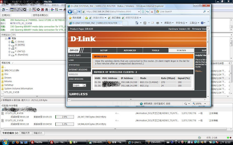

5. 透過 3G + WLAN (with WPA2+AES) 連線速度不穩, 速度會掉(不過這個問題可能還需要釐清), 有圖有真相
(1) 直接用 DWM-156 單點下載
(2) DWM-156 兩點
(3) + DIR-635 單點
(4) DIR-635 兩點
五分鐘後
不過後來我用直接接上 LAN port 的時候速度和直接接上 DWM-156 大約只差了一成
還算在可以接受的程度
但是透過 WLAN 的時候單點速度就會掉的很誇張大約只有1~200kB/s
但是多開幾條 session 的話 total bandwidth 又可以逼近直接用DWM-156的速度
大概最快只會剩下一半多一點
這點在 Intel 5100AGN 和 Broadcom BCM4318 上都一樣
