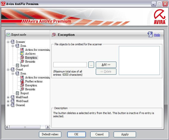

http://i892.photobucket.com/albums/ac126/hkjhg12/1.jpg

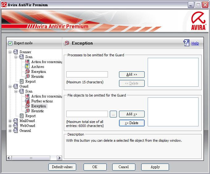

http://i892.photobucket.com/albums/ac126/hkjhg12/2.jpg
我當時只做這張右邊下半部的檔案例外清單
但是當時下的參數是
X:\天二
想說這樣可否指定成全部資料夾的檔案
這樣是可用的嗎??
我當時只做這張右邊下半部的檔案例外清單
但是當時下的參數是
X:\天二
想說這樣可否指定成全部資料夾的檔案
這樣是可用的嗎??
不行,要明確指定可執行檔案的名稱;兩張圖片總共要設定 3 個地方
例如設定 C:\a.exe
Process 要輸入 a.exe ( 沒有路徑,而且總長度不可超過 15 字元)
下面的要輸入 C:\a.exe
