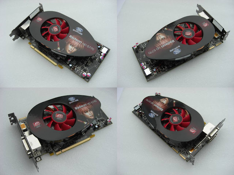

ATI新一代5系列的產品從發佈到推出迄今也已整整一季,市面上除了AMD的公版產品外,各家AIB廠商也陸續推出自有版本的產品,而其中腳步最快,種類最多的就數去年進軍台灣市場的藍寶了。藍寶自RV600系列的3xxx以來,使用Chamber作為導熱媒介的Vapor-X獨家散熱技術,一直都是出現在高階的產品上面,但在最新一代的5系列產品當中,卻是藍寶首次把Vapor-X技術導入到中階產品的第一個嘗試。無獨有偶,ATI也在旗下的5系列產品當中,推出了更新版散熱器的HD 5770,就讓我們以800核心的HD 5770看看藍寶的Vapor-X散熱技術,能夠將顯卡的散熱能力提升到怎麼樣的境界。

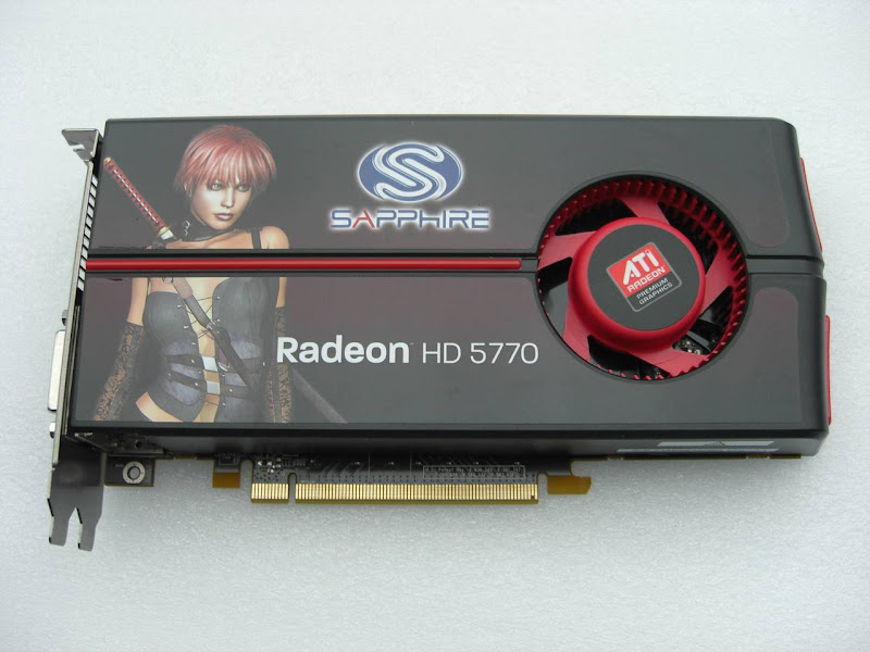

先來懷念一下公版的5770
這邊是新的版本(盒子其實一樣??)
蛋形的風扇
看起來有點像5750公版的散熱器
不過其實有相當粗的熱導管幫忙散熱

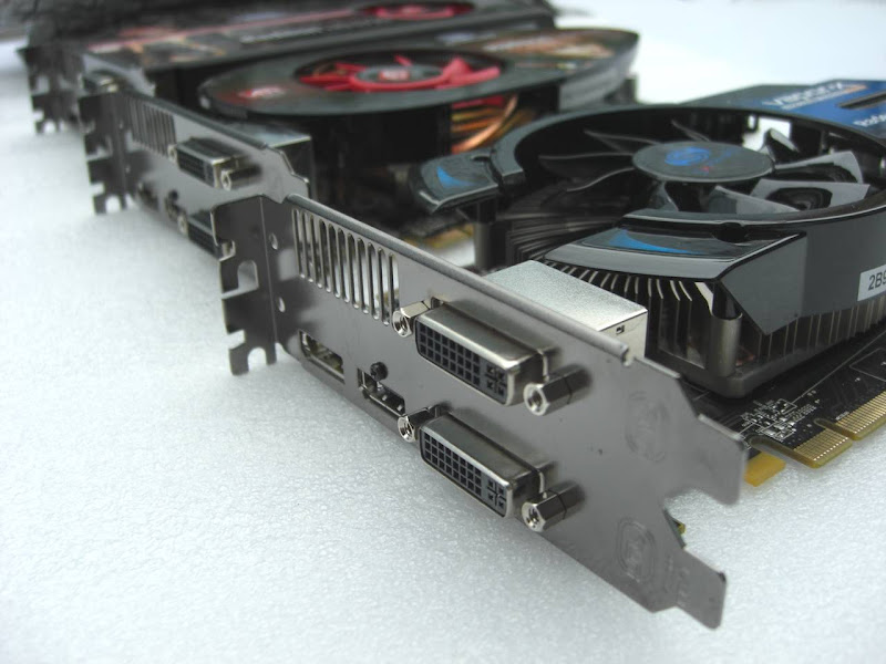

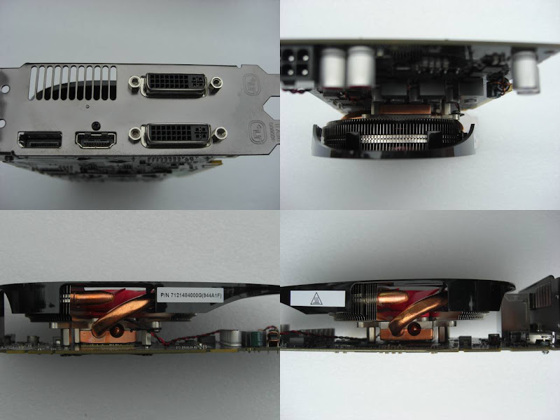

藍寶自有的Vapor-X版本
使用專利的Chamber散熱技術

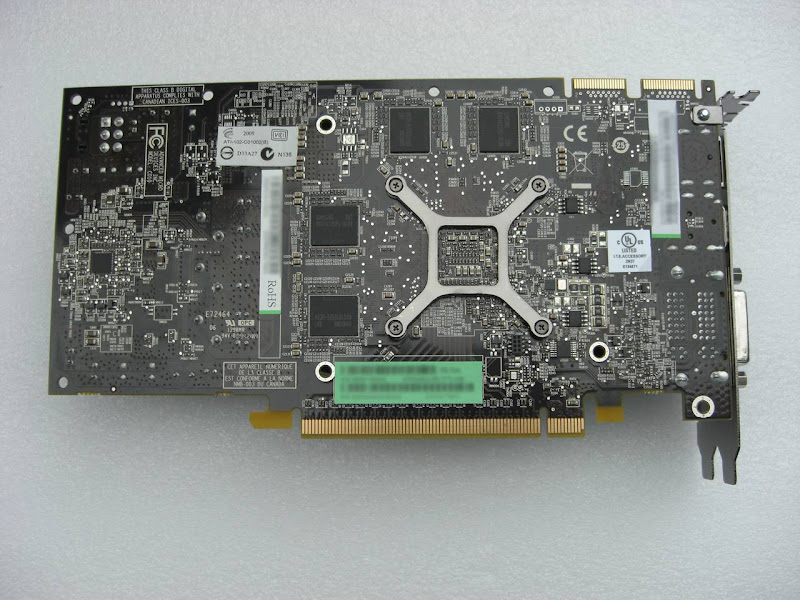

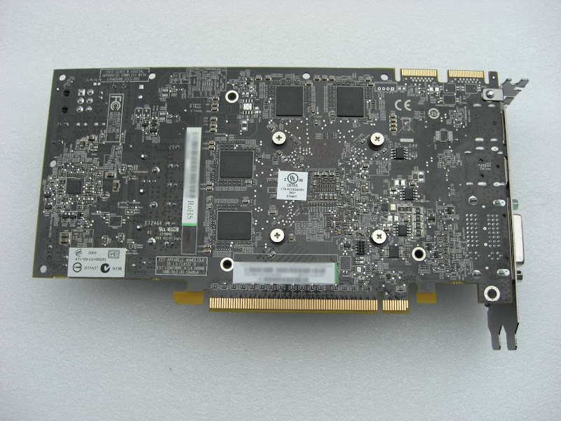

其實從背面我分不太出來誰是誰
Vapor-X的新造型還蠻帥氣的
和GPU接觸的地方就是傳說中的Chamber
難得祖孫三代齊聚一堂
大家都是一脈相連(只有散熱器不一樣)

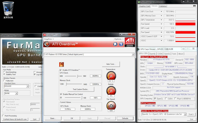

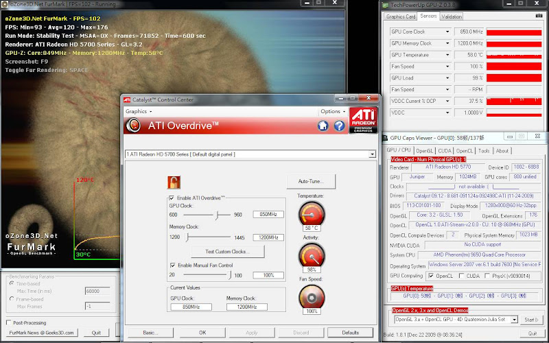

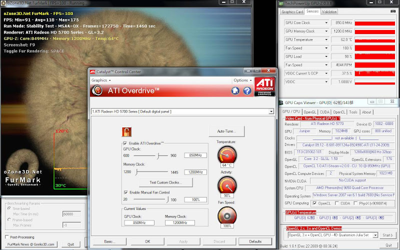

散熱表現
公版5770待機 風扇自動 溫度 37°C
公版5770待機 風扇100% 溫度 33°C
公版5770全速 風扇自動 溫度 75°C
公版5770全速 風扇100% 溫度 64°C
新版5770待機 風扇自動 溫度 34°C
新版5770待機 風扇100% 溫度 32°C
新版5770全速 風扇自動 溫度 68°C
新版5770全速 風扇100% 溫度 58°C
藍寶Vapor-X 5770待機 風扇自動 溫度 36°C
藍寶Vapor-X 5770待機 風扇100% 溫度 33°C
藍寶Vapor-X 5770全速 風扇自動 溫度 67°C
藍寶Vapor-X 5770全速 風扇100% 溫度 58°C
待機/滿載 核心溫度與風扇轉速比較
從測試的結果看來,新版的熱導管蛋型散熱器跟藍寶的Vapor-X散熱器有著接近的效能,那麼藍寶的Vapor-X豈不是沒有太大的優勢了。但其實不然,因為Vapor-X在這邊的長處不是用看的,而是用聽的。原始的公版風扇就不用提了,在開啟側板的狀態下風扇速度調到40%就能夠聽到鼓風扇的聲音,調到50%之後風扇聲音則是相當的明顯。而新版的蛋型散熱器則是要到60%之後才會比較明顯,至於藍寶的Vapor-X則是要到70%才會明顯的聽到風扇的轉動聲。簡單的比較風扇噪音的話大概會是以下的情形
公版(50%) = 蛋型(60%) = Vapor-X(70%)
如果玩家對於噪音的部份比較苛求的話,5770 Vapor-X確實是一個不錯的選擇,但如果不在意噪音的話,新版的蛋形散熱器也可以說是效能優異的產品,至於公版的散熱器的話...
