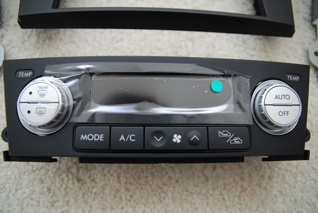

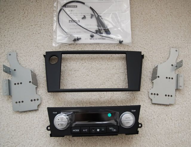

那個車裝電腦已經成為紀念性的改裝
過去受限於原廠冷氣與音響無法切割
對於聲音的改善其實有其先天的限制(去掉電流干擾只是第一步)
最近購入了這個套件
終於可以跟原廠音響說再見
換句話說
車裝電腦已經正式退役
過去要靠電腦完成(藍芽,導航,DVD,MP3...)的現在用新型的2DIN DVD主機就可以.
聲音的表現也可以更好...
