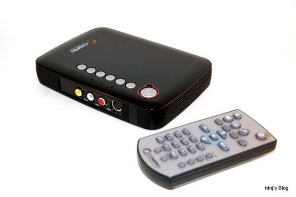

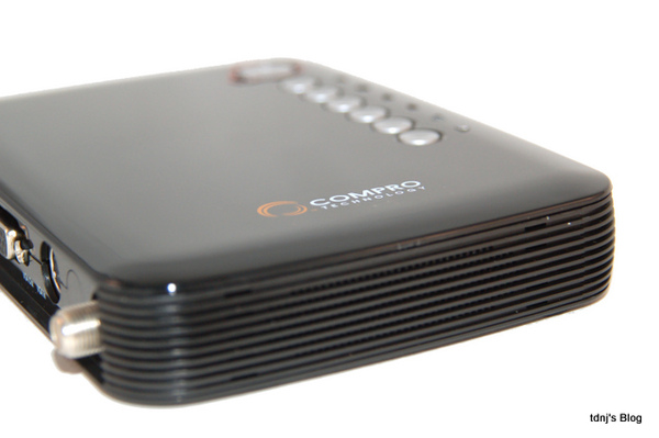

外觀部分,表面採用鋼琴烤漆設計,非常的漂亮,但是也有沾指紋的普遍問題。產品為了避免讓所有的線材都集中在電視盒
上面造成電視盒有蹺蹺板的問題,因此像是S端子、AV端子、色差端子都整合成一條多功能轉接線,讓機身看起來相對簡潔,
產品的質感到是很成功的營造出來。

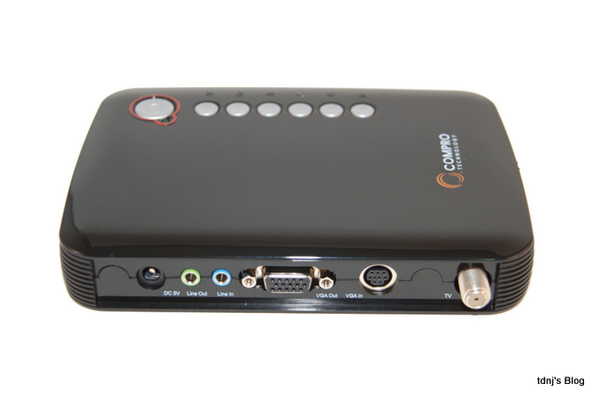

電視盒的背面,除了電源輸入孔、音效輸入輸出、顯示器及顯示卡對應的接口外,當然就是電視盒主要的電視調諧器(TV Tuner)。
這款電視盒雖然外型看不出來特別之處,但是實際上電視盒採用的是傳統鐵殼式的Can tuner能夠對於訊號有較好的容忍度。
台灣很多地方尤其是外宿族通常都是分接使用,採用這樣的設計能夠更有彈性的來接收訊號來達到預期的畫質。

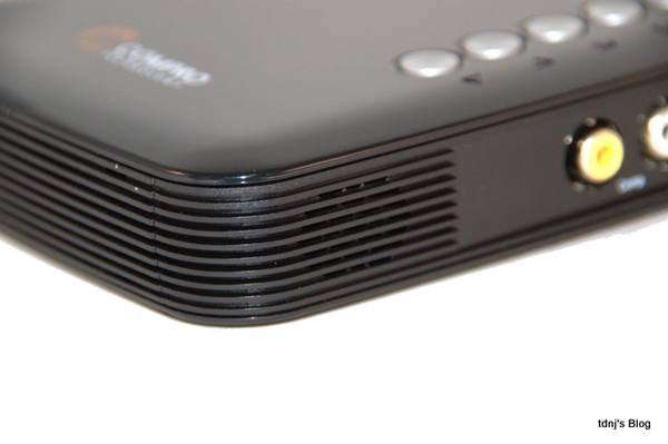

電視盒的散熱部分做得相當好,在長時間使用的情況下,熱能夠有效率的透過這些細微的散熱孔帶出。
內置的小喇叭,這個喇叭僅提供在不接外接喇叭的情況時仍能夠使用,如果要有好的音效享受,強烈建議還是外接喇叭吧!!
如果對於內建喇叭期望過高我想你會失望的,效果就跟一般筆記型電腦的內置喇叭差不多。
電視盒的背面,是序號標籤及四個產品腳座墊子(墊子底下就是拆電視盒的四顆螺絲),在本文的後半部將會有拆解圖片。

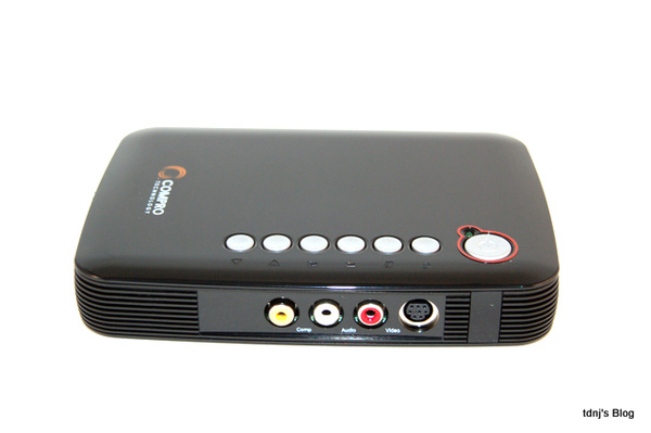

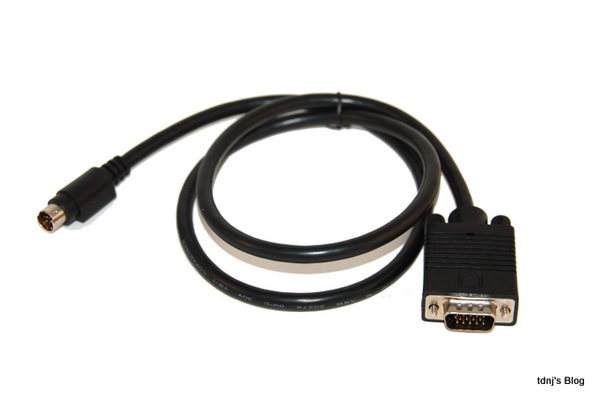

D-sub連接線,為了讓電視盒端看起來比較精簡整齊W660並沒有採用傳統兩端公母的D-sub端子,而是在電視盒端採用較小尺寸的PIN腳。

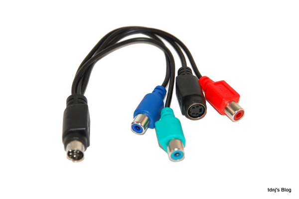

1對4 S端子/色差端子連接線,同樣也是為了精簡電視盒上面的連接線,想想看這些介面全都做到小小的電視盒上面,
電視盒大概看起來千瘡百孔,更何況有些人未必會使用道這些端子,採用轉接線的方式利大於弊,算是一項正確的選擇。

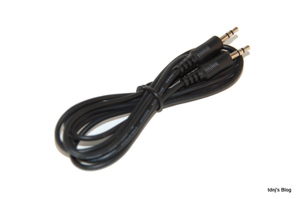

音源線 連結音效卡與電視盒

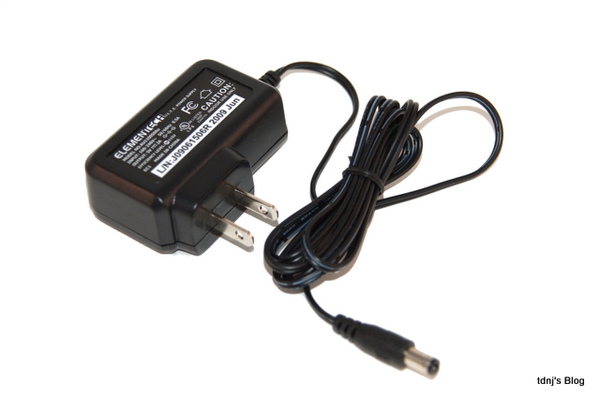

5V/2A 變壓器,除了電視盒本體是台灣製造其他的配件還是難逃大陸製的命運,不過也無法太苛求,變壓器這玩意本身就很少看到台灣製的了。

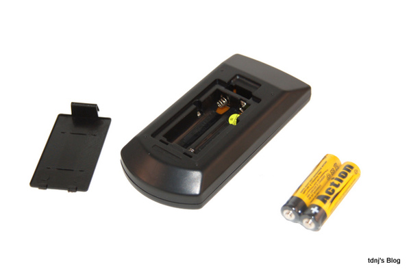

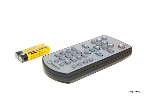

遙控器採用小型的加厚型遙控器,大部分的功能都可以在遙控器上找到,而加厚的部分則是根據以往經驗,
太薄只有在照相的時候好看,但實際握起來卻略嫌單薄。因此厚的設計到是蠻符合一般人使用習慣,
邊角採用一斜度內縮跳脫一般搖控器方方正正的框架。

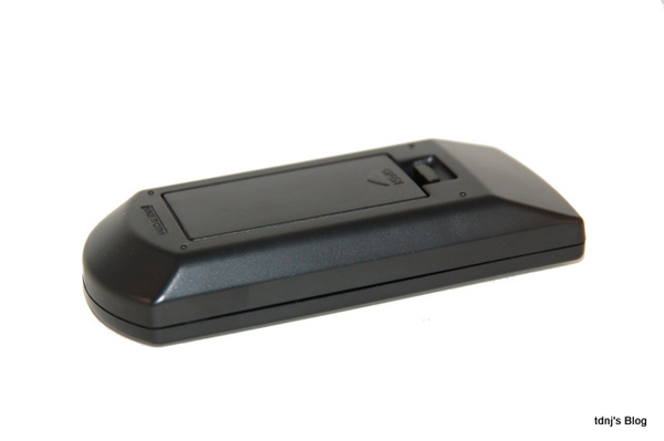

遙控器背面及開蓋,使用兩顆4號電池
前面說的邊角採用一斜度內縮跳脫一般搖控器方方正正的框架,其實不僅美觀也讓握感更好。
實際上握起來的樣子

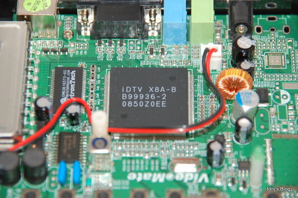

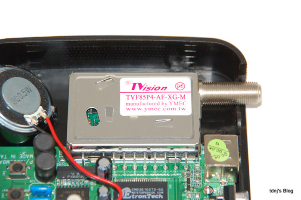

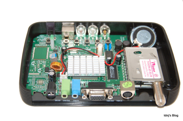

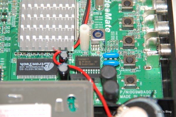

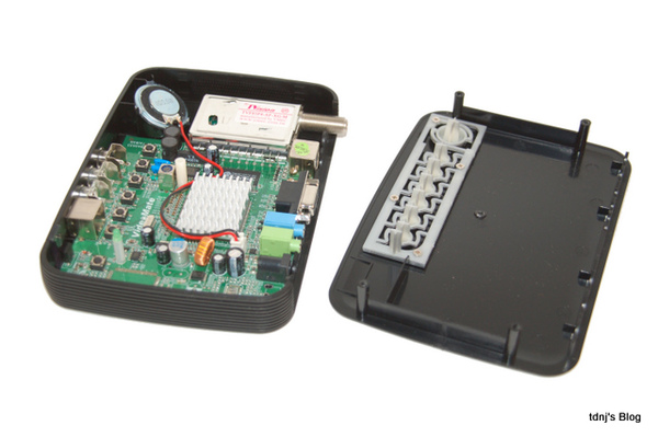

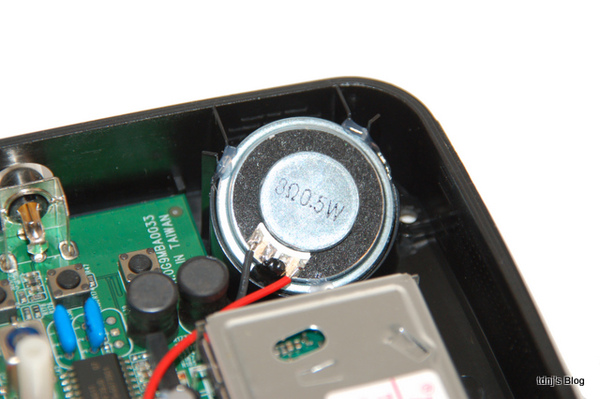

當把兩件式的外殼拆下後可以一窺電視盒內部的全貌,建議不要自行拆解,可能失去保固。
電視晶片部分也用散熱片貼住,內部元件還蠻多的,難怪模具設計會注重散熱了。
電視調諧器部分,採用TVision的鐵殼式Tuner,與晶片型Tuner最大差異就是對於訊號的容忍度較強一些。
內置的小喇叭,3歐姆、0.5W規格
電視盒主晶片在拖下散熱晶片後才能看到-- iDTV X8A-8
電視盒內的記憶體
PCB板上也是標示著MADE IN TAIWAN

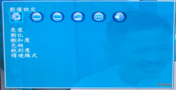

OSD選單簡單明瞭

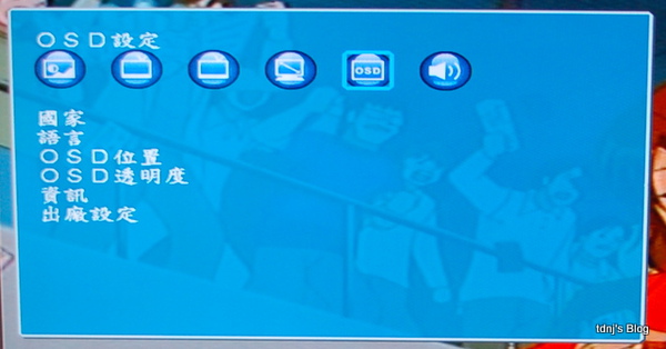

首先來看W660電視盒當中OSD可設定的一些參數 -- 包含 亮度、對比、飽和度、色相、銳利度、情境模式,而情境模式當中又可分為 電視模式、電影模式、遊戲模式及自訂參數模式,能夠依照不同的用途來做切換來達到最佳的影像效果。

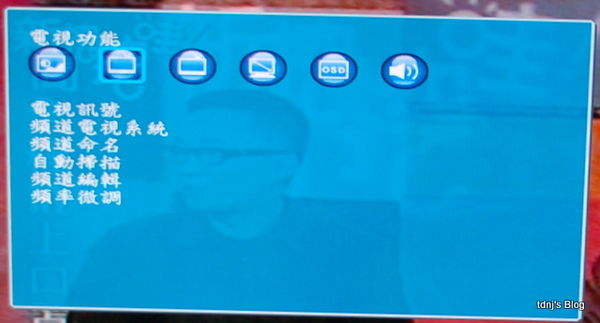

OSD設定 - 電視功能包含 電視訊號、頻道電視系統、頻道命名、自動掃描、頻道編輯、頻率微調。
OSD設定,除了可在遙控器上面直接做解析度的切換外,也可以進入OSD來做更改。雜訊抑制、顯示比例、位置微調都可以讓畫面調整到填滿螢幕畫面。

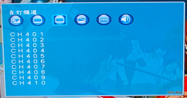

自定頻道
OSD本身的語言、位置、透明度等的設定及韌體版本及恢復原廠出廠設定值

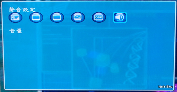

OSD內音量設定,OSD內部放置音量設定有點多餘,因為電視盒上面就可以調整,遙控器也可以調整,
大概沒有人會用遙控器進入OSD設定選項後才調整音量,有點脫褲子放屁的味道。

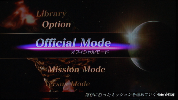

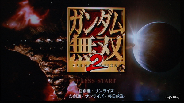

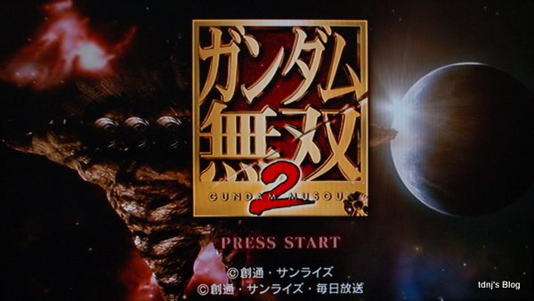

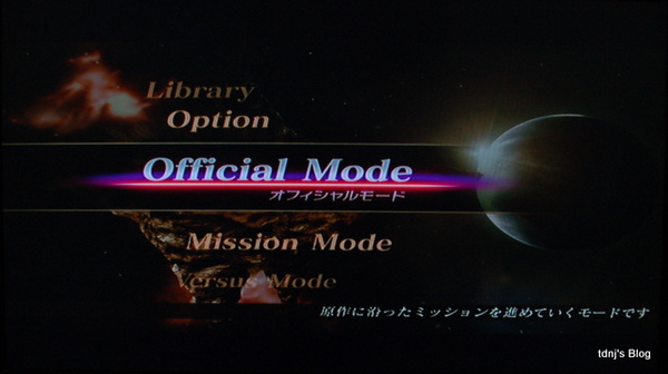

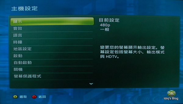

色差端子輸入測試

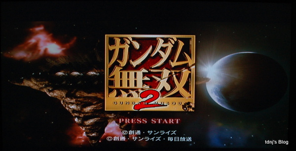

W660 接XBOX360於480p、720p、1080i模式底下測試,測試的原始檔案在tdnj's Blog 站內有放原尺寸未縮圖檔案。
480p
480p
480p
720p
720p
720p
1080i
1080i
1080i

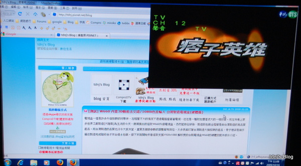

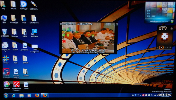

兩段大小PIP、自由移動性高
PIP功能測試,最高可支援1680x1050解析度的子母畫面,方便一邊使用電腦一邊看電視
按兩下PIP視窗會變小一些來呈現
遙控器在PIP模式底下按下OK按鈕,則可使用上下左右(原本轉台、音量鍵)來移動PIP視窗

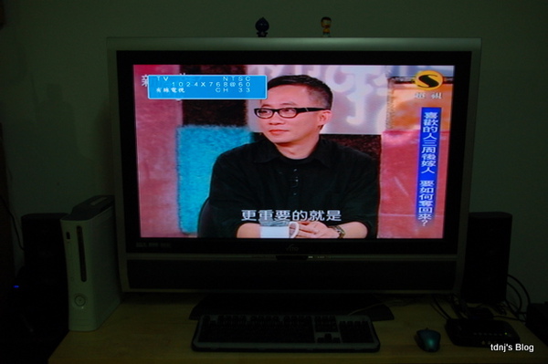

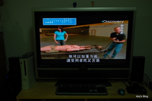

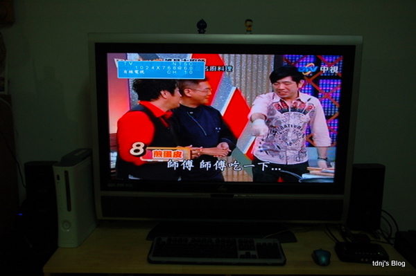

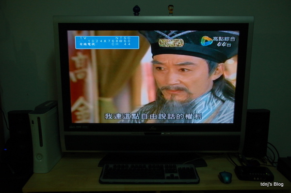

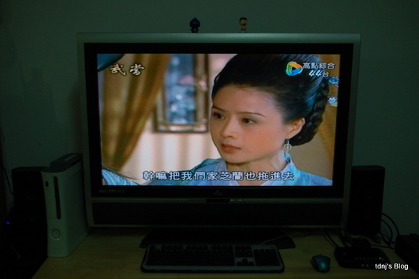

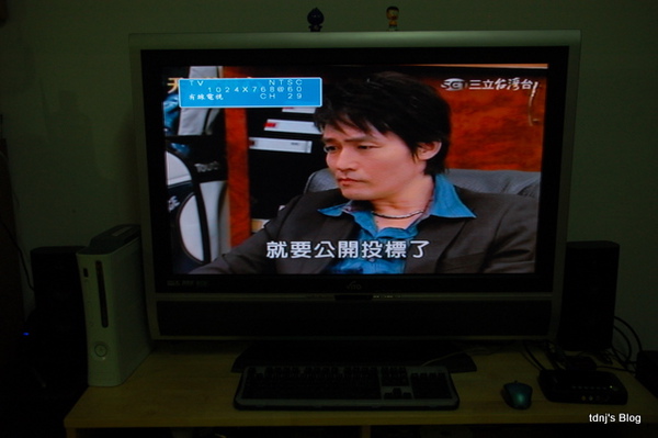

W660實際畫質呈現

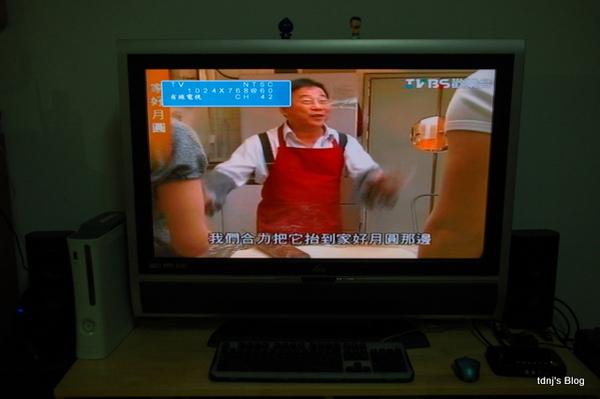

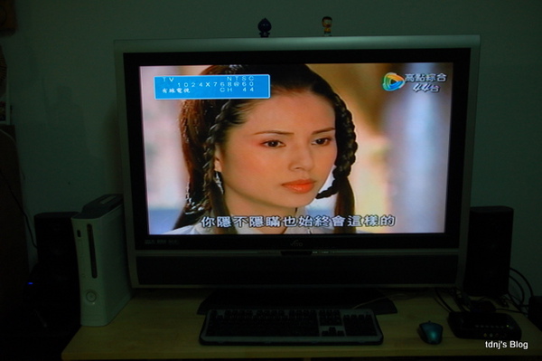

接下來是一系列 W660實際接上37" LCD螢幕下的實際電視畫面呈現,透過can tuner本身對於訊號容忍度較大的情況下,

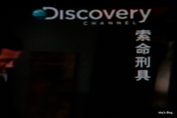

大部分的電視畫面都呈現出來蠻乾淨的,雜訊並不多,算式表現中上水準的電視盒作品。下面用Discovery這台的畫面做說明。
左上角藍色的部分是電視盒的OSD選單畫面,畫面基本上算乾淨,雜訊方面相當少,但雜訊部分很大的貢獻也歸因於良好的訊號,訊號太差還是要先調整訊號。

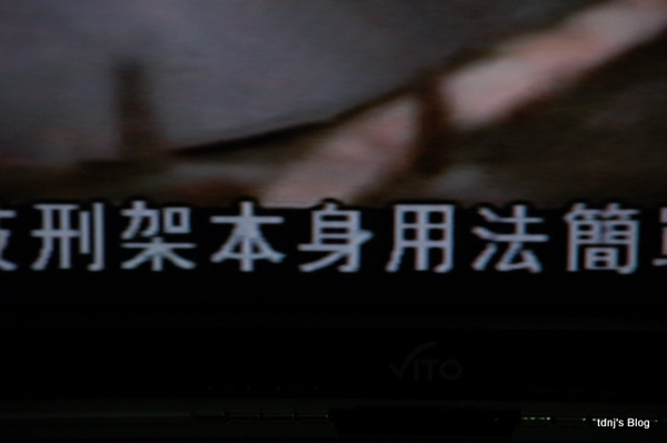

電視台LOGO特寫,以台灣480i的類比電視訊號來說,這樣的表現算相當不錯的了!
字幕特寫,

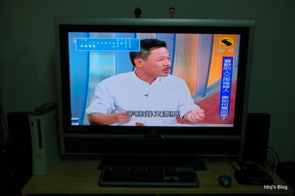

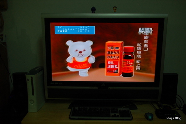

接下來是一系列 W660實際接上37" LCD螢幕下的實際電視畫面呈現。
1.
2.
3.
4.
5.
6.
7.
8.
9.
10.
11.
12.
13.
