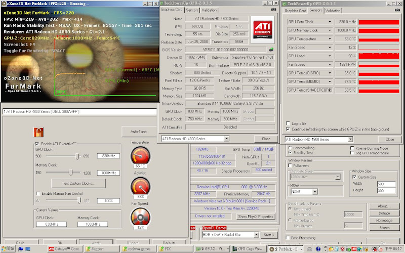

 藍寶「獨要」Toxic的特色除了高效的散熱器之外,也是藍寶在出廠時就預設超頻的高效能版本,藍寶原始版本的「獨要」的預設核心時脈為780MHz,記憶體時脈為1000MHz。可是這張「小」獨要的時脈卻和一般版本的4870一樣是750/900,所以不禁令人好奇,到底這張是真的「獨要」,還是只有散熱加強的「小」獨要呢?
 HD 4870的各項測試其實許多前輩已經跑的差不多了,再跑下去4870也不會變成6870,所以小弟在這邊就以這張「小」獨要的散熱訴求為主,做了以下的測試。
風扇自動-待機
風扇自動-Furmark滿載
風扇100%-待機
風扇100%-Furmark滿載
整理一下數據
 我們可以看到,有了熱導管加持的Vapor-X散熱技數,以熱導管加上均熱板的超高散熱效率,有效的將4870的熱量壓制的非常非常好,在風扇自動控制的條件下能夠將Furmark滿載的熱量控制在63°C左右,而風扇只有在提昇轉速的瞬間出現了令人感到不適的聲響外,之後都一直維持在1.5k左右,並不會令我感到困擾,看來65°C是風扇噪音的門檻。而當我把風扇調到100%的時候,其發出的聲響似乎讓整張主機板都要隨之震動,4870好像也要從PCIe插槽跳出來一樣。不過看來只要以預設的風扇控制就足以壓制4870所產生的熱量,而且也能夠維持令人滿意的低噪音,所以除非要超頻使用,不然其實可以不用動到風扇轉速。什麼!!超頻,拿到這樣的散熱神器當然要來超一下囉∼∼
風扇自動-OC 830/1000
 自動就可以超到830/1000,而且把溫度壓制在65°C沒有噪音,Toxic「小」獨要,可以說是藍寶當家的獨門絕技是也。
