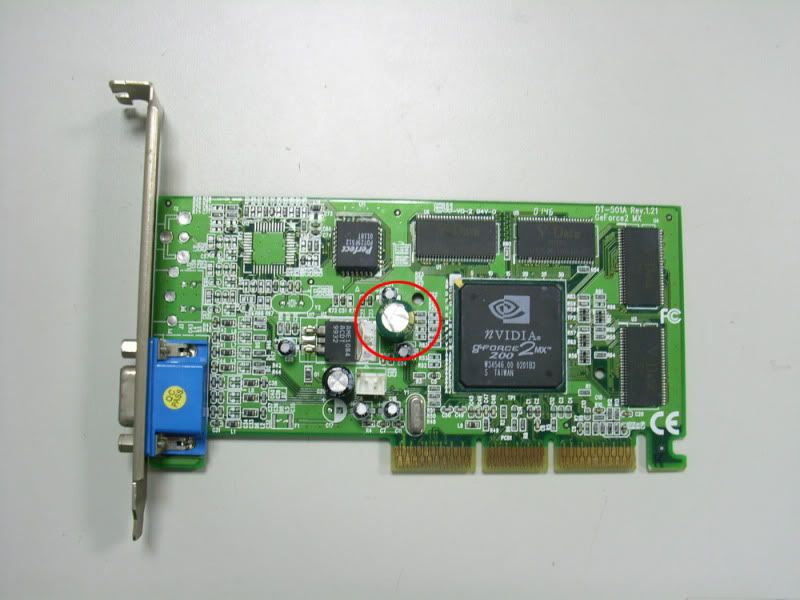

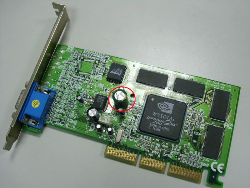

為什麼顯示卡拔下電容反而能開機...??
如下圖
紅圈中的電容(1200uf,整張卡上最大的電容),焊上去後,無法開機,會嗶嗶叫(找不到顯示卡)
焊上日系全新電容(同容量同耐壓)一樣無法開機
但是拔下這一顆後...神奇的事發生了,居然出現了bios測試畫面一直到偵測硬碟~~就當了
但是居然沒那顆大電容可以開機~~
這樣看來好像顯示卡沒壞~~但為什麼焊上那顆反而不能用

其實這片也沒在用了啦...只是很好奇原因是什麼~~
研究一下而已..
那天拿錯測試卡才發現這個奇妙的事
這個卡的構造比較簡單,研究起來比較簡單..

那顆電容是16V的嗎?

都是6.3v
圖片上那顆是1500uf 6.3v,之前上過3種1200uf 6.3v,也試過了1000uf 6.3v
還是不行~~
今天又把它拆下來,又可以開機了.....怪怪

可以看一下拆完電容,卡的正反面照片嗎?
以電容耐壓值來看應該是 3.3V 或是更低的電源。
如果換張卡就能正常開機,
那表示拆完電容後的卡沒有正常運作,應該是部分工作異常。
可能是電壓轉換或是主要顯示晶片的問題。 Anything is possible...

沒電路圖,不敢肯定
不過應該是顯示晶片供電模組的電源輸出電容
雖然沒修過顯卡
但以小弟曾經維修NB主機板的經驗
有可能是下列因素
1.該電容短路
2.正負極接反
3.電容焊接不良導致2隻腳短路
4.PCB版已經損毀
至於為何拔掉可以開機
有可能是因為電容短路造成顯示晶片沒有電源輸入
拔掉電容後電壓恢復正常,
但無電容濾波,電壓不穩定導致無法長時間正常工作
