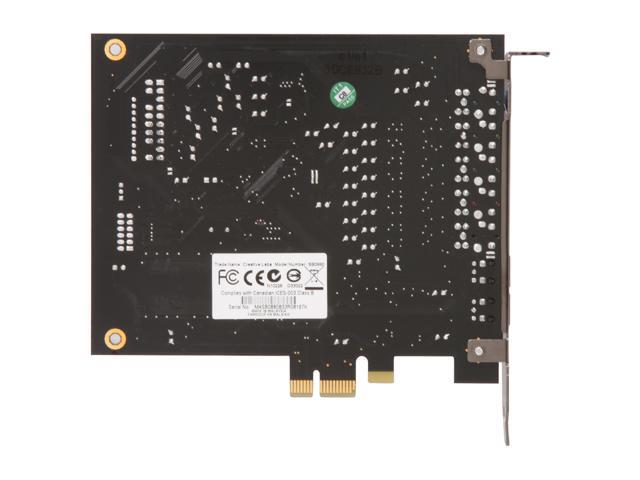

這張是 Titanium Fatal1ty Professional 的底部.

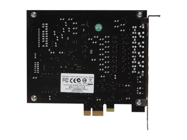

這張是 Titanium 的底部.
這張是 Titanium 的正面.
偏右上角, 有一個右向突出, (正面看)五根 ping 的就是接機殼耳機輸出的部分. (其實是有兩排九根, 不是十根的原因是因為有缺一個 ping)
你可以對照一下, 看是 Titanium Fatal1ty Professional 是哪幾根,
因為 Titanium Fatal1ty Professional 的 ping 比較多.
根據這張右側面的照片,
應該是偏右側那一排雙層 ping 從左邊開始數過來, 上下兩排加起來的九個 ping.
可以看出來下排左數第二格缺一個 ping, 應該就是偶前面說缺的那一個 ping.

了解,回家試試看,謝謝圖解.
