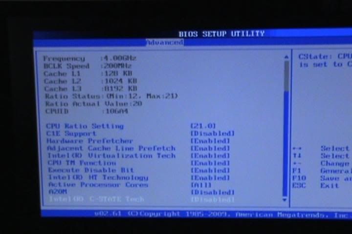

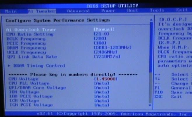

簡易超頻
但你的CPU電壓別學我用1.45V喔,因為我的是C0/C1版本.其他參數你自己調整
