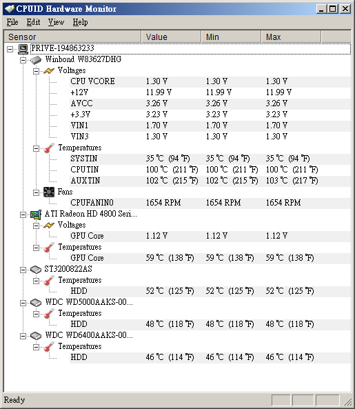

電腦已經很久沒關機,今天重灌電腦開機就出現CPU溫度過高
一開始沒去管他,想說可能偵測錯誤,後來灌好XP,用HWMonitor來看
CPU已經飆到100度,馬上關機,把風扇拔下來看,發現散熱膏以經硬化,
晚間去鬼屋買了個coolmaster的散熱膏回來塗,開機、進XP看溫度都變成5x
不過沒多久又飆到100度,風扇我確定有裝好,也沒超頻!
會是風扇的問題嗎?@@
附上一張圖

1.CPU散熱器有背板嗎?(沒有的話檢查一下主機板有無變形)
2.可能誤判嗎?(直接手摸摸散熱器)

用手摸的確是很燙,Intel的處理器有溫度限制嗎?例如超過某個溫度會斷電之類的
下班回來後檢查一下主機板變形好了,還是買個便宜的散熱器替代比較快

我上網爬文好像說超過85度c就會斷電,不過我跑100度c跑有一段時間了,包括昨天重灌電腦,原本以為偵測錯誤,不過真的蠻燙的,剛剛中午去買了一個背板,回家裝上看有無改善^^
