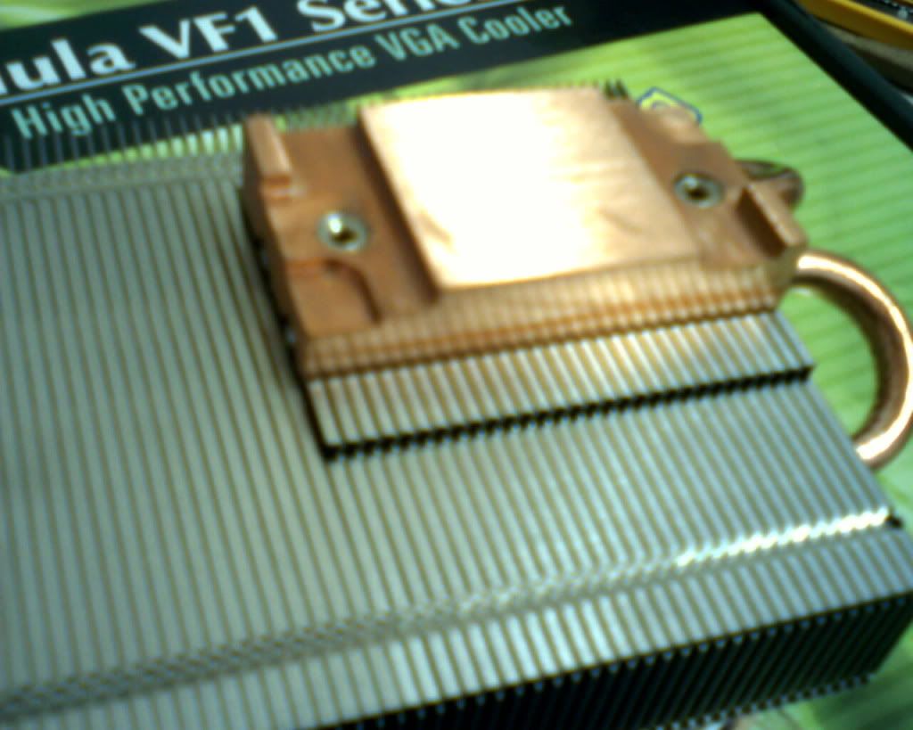

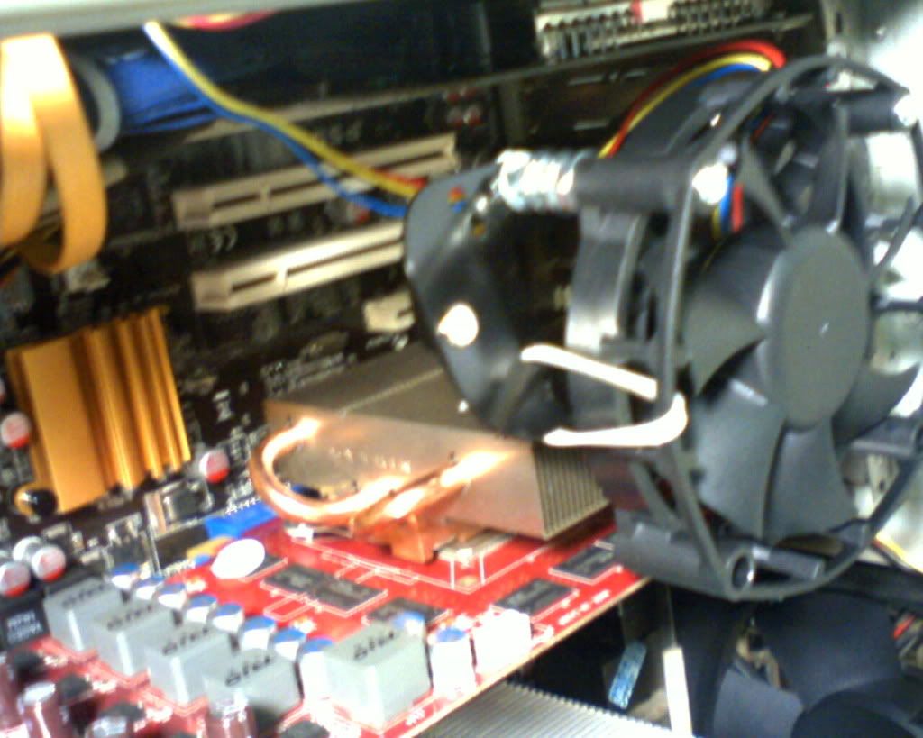

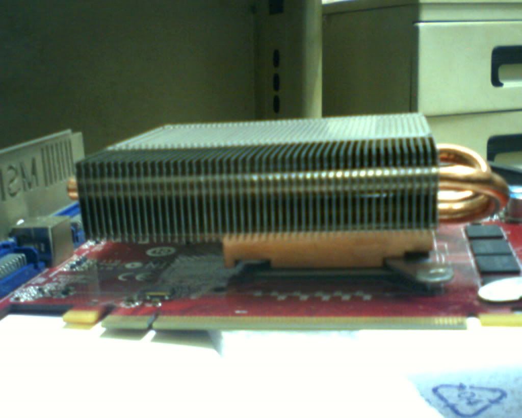

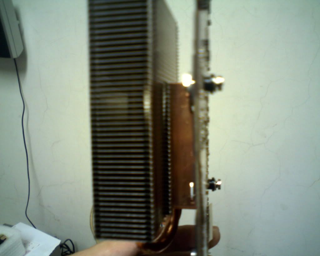

VF1 +當初在2006年壓制1900XTX的熱情是有目共睹的.
以下照片都用爛手機拍的,抱歉!讓大家傷眼了.

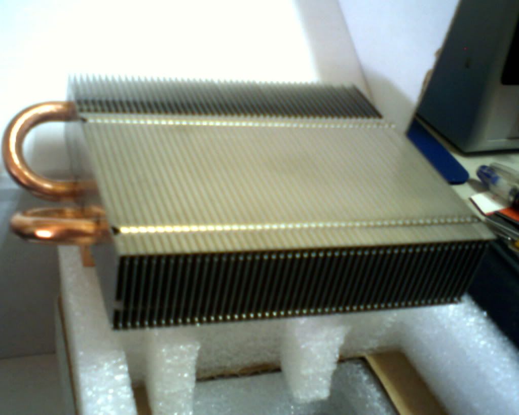

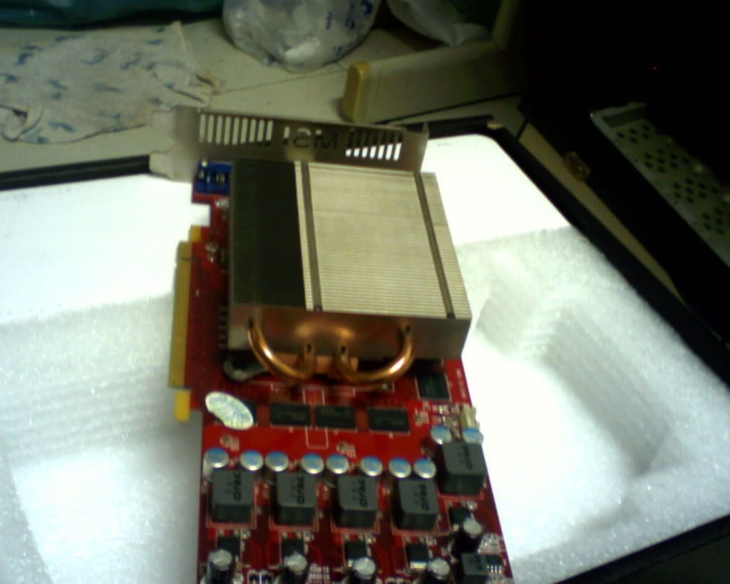

拜ATI顯示卡之賜,風扇腳位上下很多都是53mm,所以VF1 +可以上4830/4850系列.

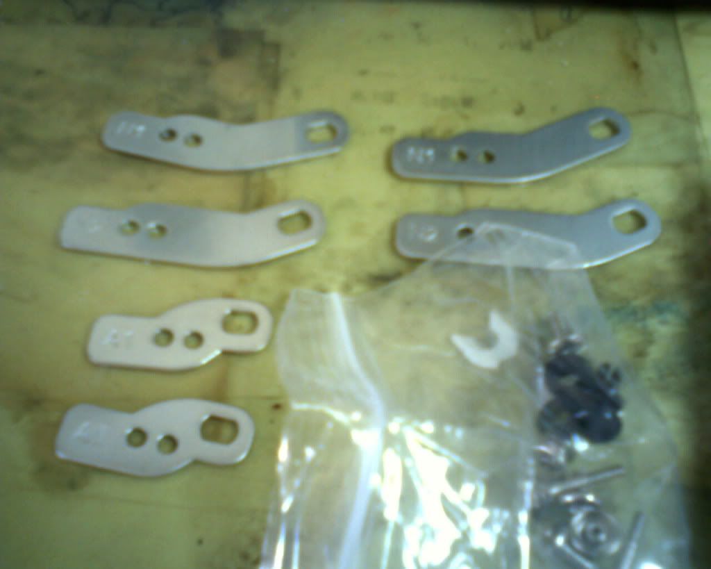

讓我們回顧這個3年前過時的產品吧!那時1個售價約37美元/台幣也要1000多元.

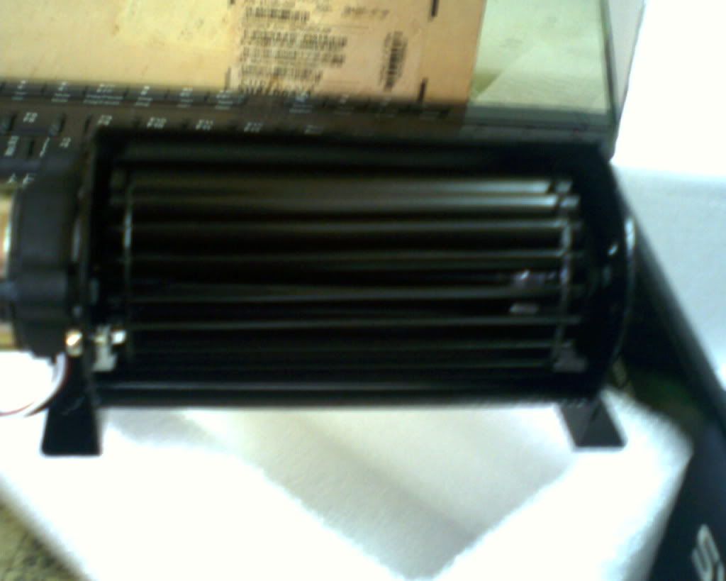

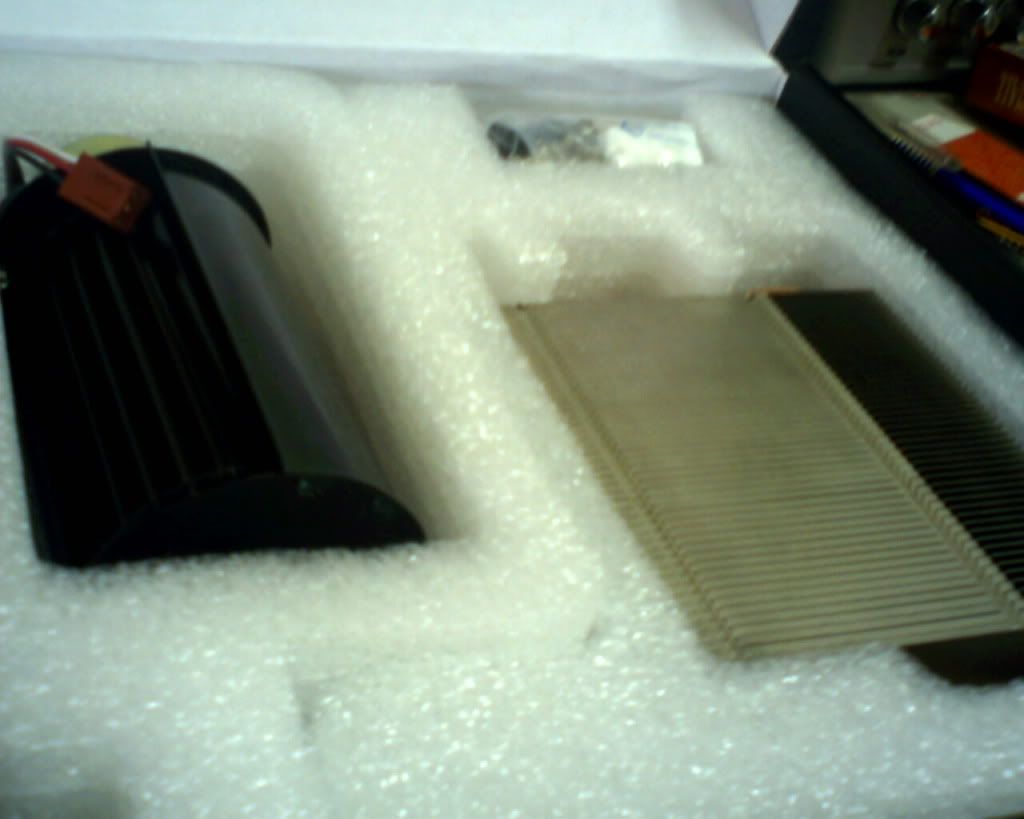

內容物:

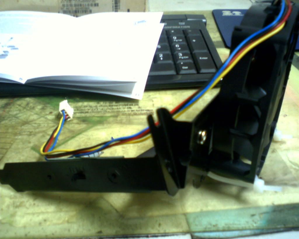

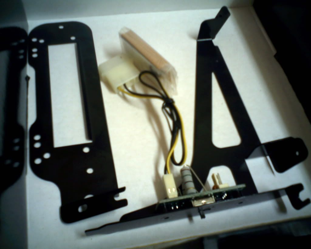

另外還有附8個記憶體散熱片[太小了,所以沒拍].當初此散熱器特別之處是有用支架裝鼓風扇對著散熱片吹.

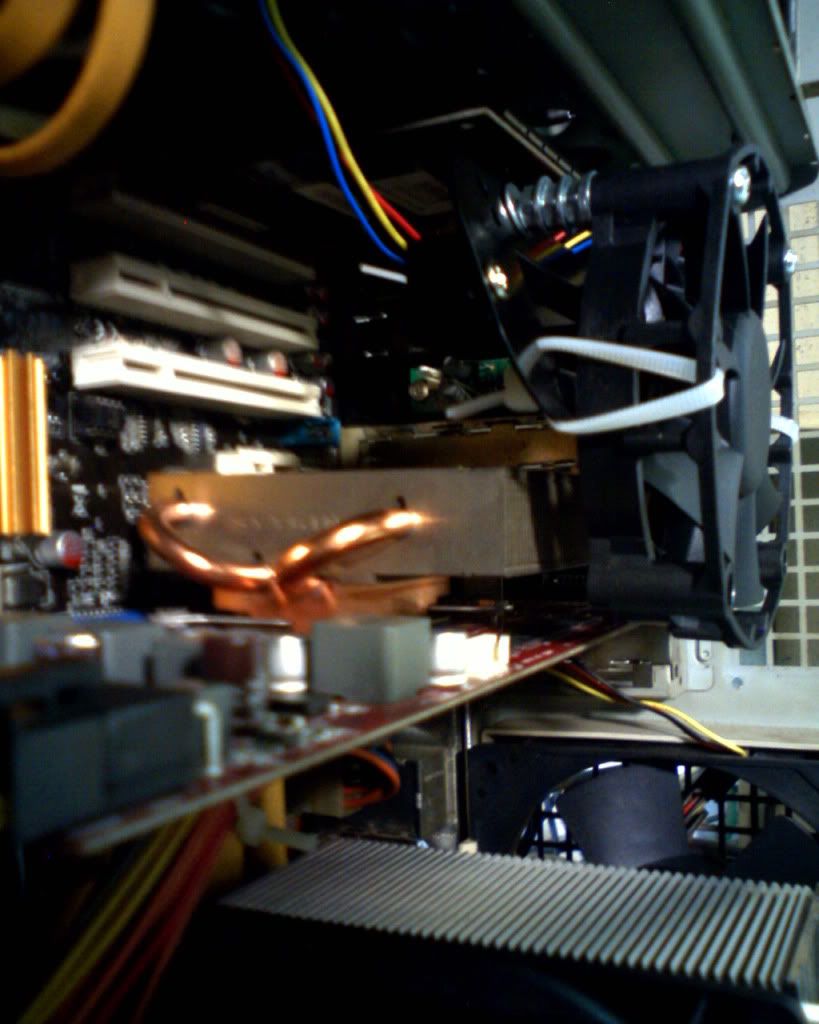

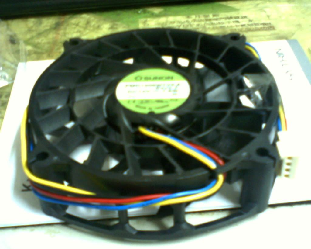

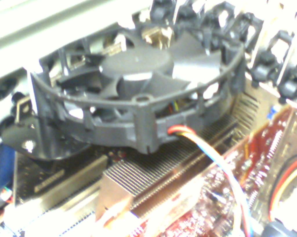

由於小弟不想只散熱顯示卡,也希望對主機板上作散熱,支架還支援8/9/12cm風扇,所以改裝SUNON暴力扇.
支架本身就是個風扇轉速控制器,有高/中/低3速可調.趕快拆了MSI海藻扇準備上機去了.

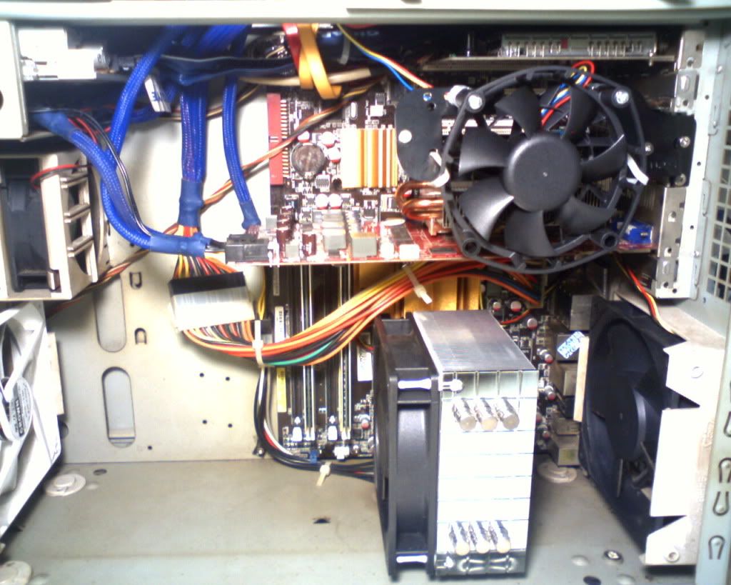

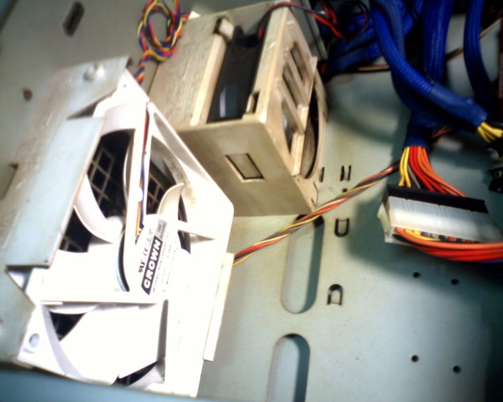

機殼內風扇配置:前8/12cm風扇,後12cm風扇

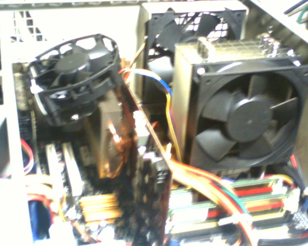

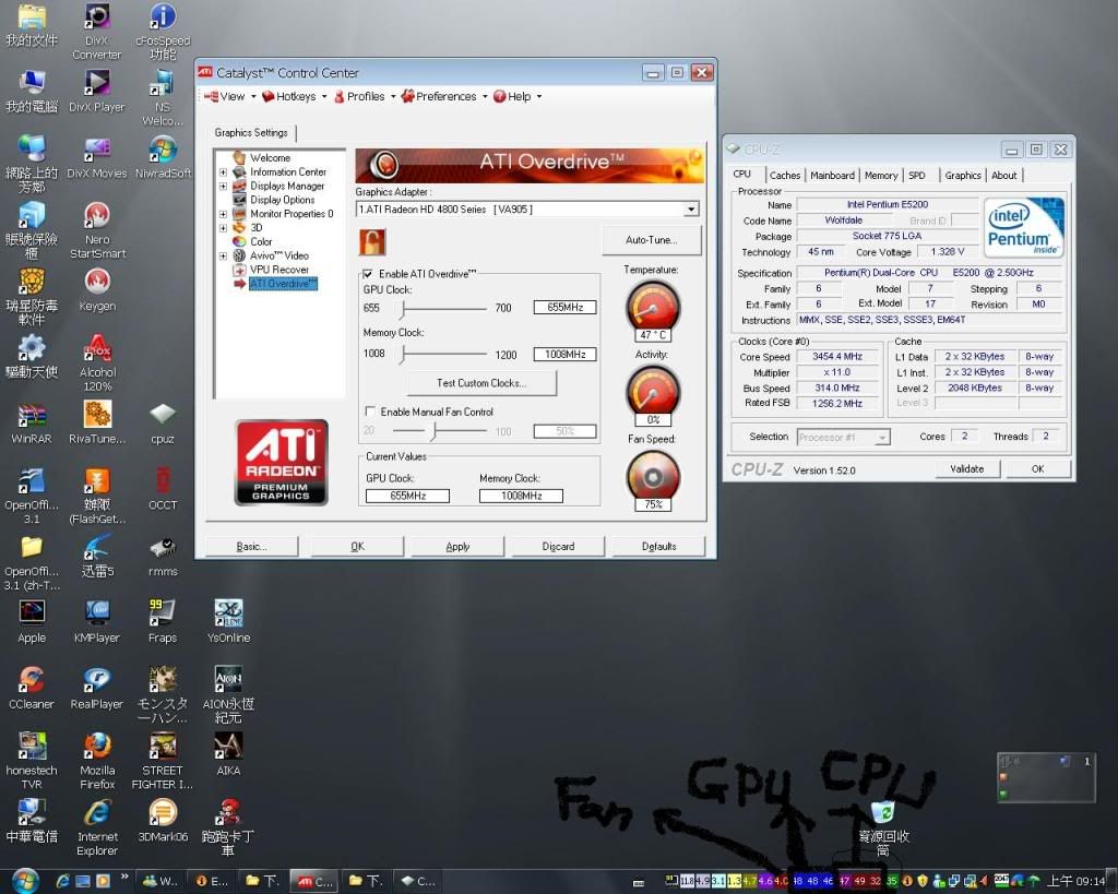

ATI 4830 655/1000設定,室溫30度情況下,海藻扇75%轉速時待機約51度,跑遊戲約68度.
散熱膏Y-500,SUNON風扇4000-4200轉時待機約45度,跑遊戲約56度.
結論:雖然是3年前過時的老古董,但當初都能壓制1900xtx了,目前的4830當然更是遊刃有餘.
缺點是如果加裝支架跟風扇必須是寬20cm以上的機殼,不然側版可能沒法蓋上.流淚
但以目前網拍店家VF1/VF1 +出清價399元/499元[差別在有沒有附支架跟鼓風扇].
有缺點我也當作沒缺點了.

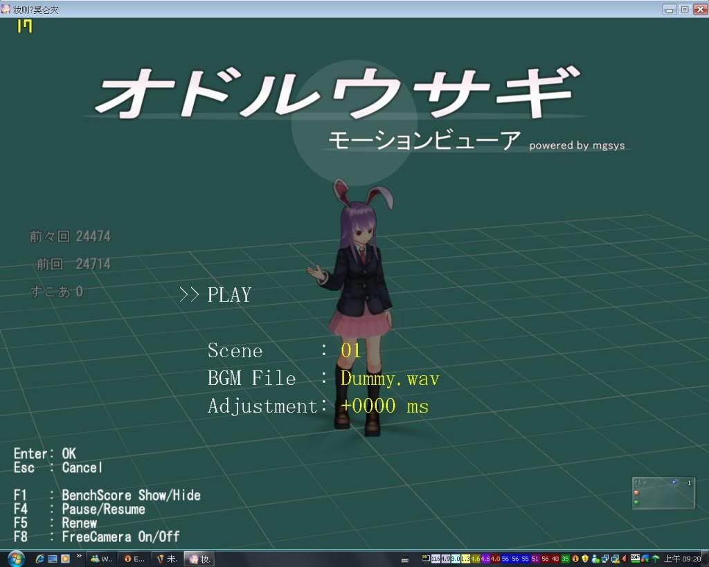

小測
7/19 上午9點小測,室溫29度
待機:GPU溫度46/48/48
宅男測試軟體跑3圈:GPU溫度56/56/56

補給張圖
惡靈古堡5.....特效全開真
