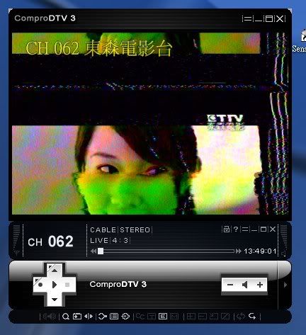

康博電視卡的畫面變成這樣,有救嗎?
我的 M350 用了大概有三年多,邊上網便看電視真的很爽
不過今天要看時,畫面竟然變成這副模樣
想問大家還有救嗎?
(應該不是 cable 的問題,我拿別的電視卡結果可以看)
不過今天要看時,畫面竟然變成這副模樣
想問大家還有救嗎?
http://img.photobucket.com/albums/v...tortedImage.jpg
依本半桶水山人的診斷, 可能是 Tuner 老化頻率沒抓好造成的?

我覺得電視卡就如同一般的3C產品相同,都會有期壽命,
因為卡片上的電子元件都有他的壽命,只要有少部分元件故障就有可能影響畫質,
尤其是tuner部分,我會建議H900如有這類問題,可以送原廠(距我所知compro過保維修費用不高)
silicon tuner應該都不會太貴,除非像是M800的原裝Philips tuner,因為已經停產所以會貴...
更好的方法是趁這個時間點順便反應一下看未來產品保固要不要拉長到2年,
雖然說過保維修費用不高,不過這樣還是對消費者最有保障及廠商展示對自己產品品質有信心的最好做法。

與其說是tuner老化
還不如說是裡面電容老化
之前買過一張m800,大概用了1年半就開始部份台出現
雪花、跳動、閃爍,100台大概有10~20台有這種情形,後來將就又用半年
突然有一天,全部台嚴重閃爍扭曲
想說修看,後來問了一下報價要900,郵寄費要150
當時全新2千1~2千2,我買時2千8,我修完時那張還賣了1~2年,所以tuner不可能停產
無耐不想多花錢就送修,值不值得,送修回來發覺跟本不值得
送修回來後,部分台大概有5~10台有輕微跳動
(非整個畫面,大概3個手指寬延伸至左右螢幕,不仔細看以為很正常,而且是固定位置)
看了一下卡身,tuner和原先沒兩樣,感覺只是打開換電容, 跟本沒換新tuner
討論區也有人討論過這個問題,可以自已動手修
說穿了,就是換換電容,因為9成都是電容老化
http://www.pcdvd.com.tw/showthread.php?t=758101
文章很長,算是每個人的維修經驗,要點時間消化,幾乎都是維修成功
~刪~
文章很長,算是每個人...
能自己DIY是最省的,據我所知當時最末批M800還在賣的時候,其實市場上就知道M800停產了,
原廠那邊有的Tuner也只是一些維修備品,已經做好的卡不太可能去拆元件用來維修,Philips那邊也只能少量訂貨,
單訂沒量的話單價都不低,像現在甚至已經要訂這顆Tuner也訂不太到了...
